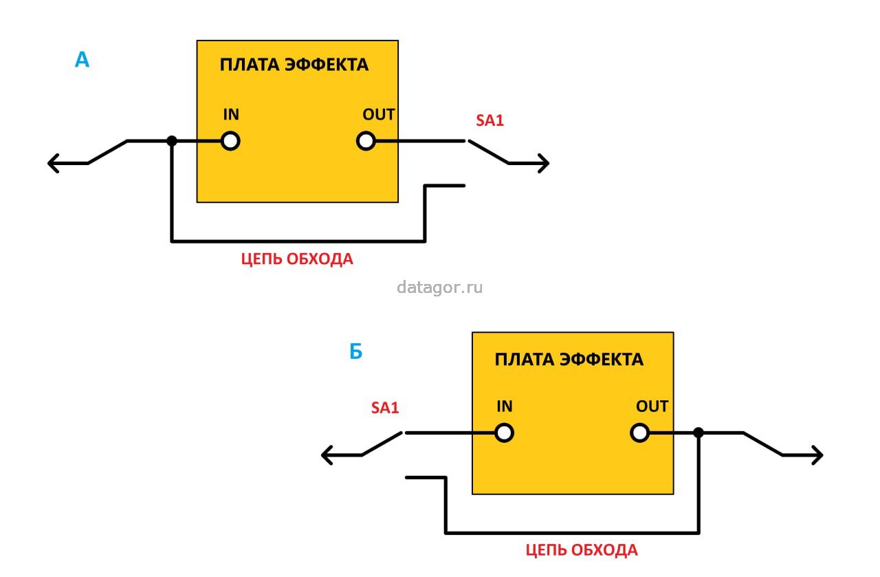

Что вообще нужно для того, чтобы и эффект обработки сигнала замолчал, и необработанный звук прошёл? Конечно, должен остаться неразомкнут проводник земли. А вот сигнальные проводники надо переключать. Очевидно, что для беспрепятственного прохождения необработанного сигнала надо просто соединить входное гнездо нашей педали с выходным. Это элементарно можно сделать с помощью ON-ON переключателя.
Вот целых два простейших варианта:
И сразу надо сказать, что оба эти варианта плохие. Причём вариант «Б» максимально плохой.
Почему? Дело в том, что любое электронное устройство (во всяком случае, такое, которое работает с неким сигналом) имеет такие параметры, как входное и выходное сопротивление (можно условно представить себе как резисторы соединяющие соответственно вход или выход схемы с землёй, причём, в случае с гитарными эффектами это нередко действительно резисторы).
И обычно входное сопротивление гораздо выше выходного. Это нужно для того, чтобы вход примочки не шунтировал слишком сильно высокоомный выход электрогитары, а вот выходное сопротивление желательно чтобы было пониже, так примочка легче «справляется» с нагрузкой. Ведь кто знает, что там будет после примочки? Может высокоомный вход другой педали, а может и несколько метров кабеля.
Так что же у нас получается. Вариант «А» не так страшен если у вас в цепи два-три прибора с таким байпасом. Ещё лучше — один. Типовое входное сопротивление гитарных педалей лежит в пределах 470 кОм — 1 МОм. Одна такая дополнительная нагрузка на выход электрогитары катастрофы не сотворит. А вот несколько педалей со своими входными сопротивлениями могут зашунтировать сигнал уже заметно. Так, четыре педали с входным сопротивлением по 1 МОм дадут нагрузку в 250 кОм, что уже равно минимальному типовому сопротивлению регулирующих переменных резисторов в темброблоке самой гитары. А у нас в ней, например, регулятор тона. И вот мы, подключая такую несанкционированную нагрузку, уменьшаем его сопротивление, как будто подкручивая ручку тона. Что происходит? Правильно, пропадают верхние частоты. А они и так неплохо пропадают по пути, например, в кабеле. Да и без регулятора тона (может его у вас в инструменте нет), такая нагрузка заметно просаживает сигнал и искажает его АЧХ. А представьте что в цепи десяток таких педалей.
Вариант «Б» не просто хуже, он очень сильно хуже. Выходное сопротивление гитарных эффектов составляет в лучшем случае килоом сто, а бывает и на порядок меньше (особенно если там на выходе регулятор громкости, который убран почти в ноль). В этом варианте достаточно и одной педали, чтобы «убить» чистый сигнал гитары напрочь. Разумеется, тут будет и ещё один «бонус» — вход эффекта повиснет в воздухе, нахватается всяческих шумов, усилит их и отдаст на выход, гадя в сигнал даже при «отключённом» эффекте.
В общем, всё плохо.
Кстати, есть случай, когда вариант «А» и вариант «Б» будут примерно равно плохи. Это классические фуззы, у которых входное сопротивление составляет обычно десятки килоом (то есть, такое же, как и выходное).
Однако, поначалу такие схемы обхода применялись. Их можно найти во многих винтажных педалях выпуска 1960-х и даже 1970-х годов. Но несовершенство данного решения быстро стало очевидно. Конечно, музыканты жаловались: выключил педальку, а звук совсем не такой, как если бы просто подключил гитару в усилитель, всё какое-то «мыльное», «тусклое».

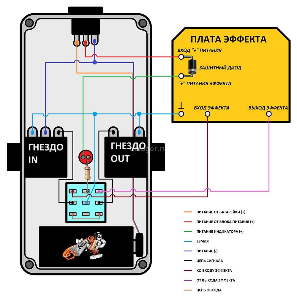

А теперь давайте соберём в одну картинку всё то, что мы уже рассмотрели по отдельности и взглянем на нашу примочку изнутри ещё разок, но уже с коммутацией всех её составных частей:
Для наглядности плата лежит в сторонке, как потроха на старых голландских натюрмортах.
Итак, что мы имеем?
Плата эффекта всегда соединена с сигнальной землёй входного и выходного гнёзд (In и Out).
Контакт отрицательного напряжения питания всегда соединён с отрицательным полюсом батарейки и со вторым слева контактом входного гнезда. Соответственно, пока в гнездо In не подключён штекер, примочка обесточена. Но как только мы подключим моно штекер, его контакт экрана (земли) замкнёт первый и второй контакты гнезда In и на плату будет подано питание.
Гнездо питания у нас трёхконтактное. С отрицательным полюсом разобрались. А для положительного полюса питания задействовано сразу два контакта гнезда. Провод от положительного полюса батарейки идёт на размыкающуюся группу и отключается при подключении штекера внешнего питания, тогда питание на плату подаётся с внешнего источника. Если штекер вытащить, размыкающаяся группа замкнётся и на плату пойдёт питание с батарейки.
На плате мы видим защитный диод. Как уже упоминалось, он нужен, чтобы не сжечь примочку при подключении блока питания с неправильной полярностью (впихнуть Крону в колодку наоборот гораздо труднее, хотя возможно, но и в этом трагикомичном случае диод спасёт примочку от неразумных действий музыканта).
Недостатком такого включения защитного диода является падение напряжения на нём. Оно составляет примерно 0,6 В для кремниевого диода, порядка 0,2-0,3 В для германиевого диода и около 0,1 В для диода Шоттки.
Иногда рекомендуют ставить защитный диод иначе: параллельно напряжению питания, но в обратной полярности. Тогда ток через диод при использовании блока питания с правильной полярностью принебрежимо мал, а вот при использовании блока питания с неправильной полярностью, весь ток уйдёт мимо платы через диод в землю, что спасёт электронику.
Это плохое решение, никогда так не делайте! Да, вы сэкономите несчастные десятые доли вольта. Но рискуете сжечь блок питания (не все они хорошо переносят короткое замыкание). К тому же, сам диод может от перегрева разрушиться, и всё «неправильное» напряжение попадёт на плату. А если вам особенно «повезёт», то даже кратковременное появление питания с обратной полярностью еще и примочку успеет спалить. В общем, получите «бинго».
Лучше махнуть рукой на потерю 0,1-0,6 В и поставить защитный диод как на рисунке, так ваша примочка в худшем случае просто не включится, но всё останется цело.
Индикаторный светодиод подключён анодом к положительному контакту питания платы (его можно подключить и до защитного диода, это не принципиально). А катодом — к общему проводу платы (он же, сигнальная земля гнёзд In и Out). Можно подключить катод светодиода и к минусу питания, но тогда он будет вводить нас в заблуждение, загораясь даже при отсоединённом входном штекере, когда плата эффекта обесточена.
Ну и разумеется, самое главное — кнопка обхода. В принципе, из рисунка её распайка ясна, да и схему обхода мы уже рассмотрели, но давайте для пущей ясности отдельно посмотрим на логику коммутации кнопки:
И более наглядно:
В соответствии с этой логикой кнопка у нас и распаяна. На контакт 2 идёт провод от сигнального гнезда In, на контакт 8 — от сигнального гнезда Out, контакты 3 и 9 соединены и, при переключении кнопки в режим обхода, сигнал протекает по нему со входа на выход педали, минуя плату. Контакты 1 и 7, это соответственно, вход и выход платы нашего эффекта. В режиме активации эффекта сигнал с входного гнезда In пойдёт на вход платы, а с выхода платы — на выходное гнездо Out.
Для примера, вот путь сигнала в режиме обхода:

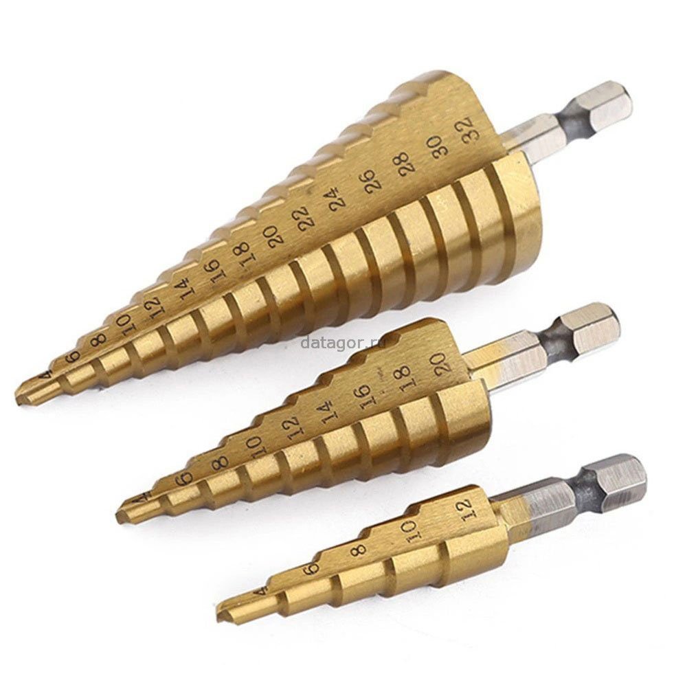

2) Отверстия сравнительно большого диаметра (например, под гнездо питания или кнопку) удобно сверлить ступенчатым сверлом.
Выглядит такое сверло вот так:

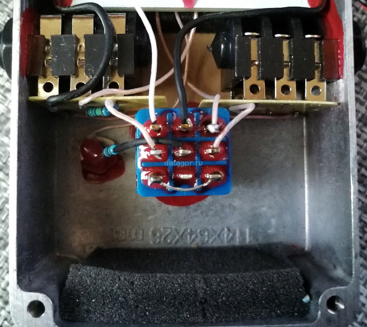

Проще всего, когда мы уже полностью подготовили корпус к установке в него всего необходимого, начать монтаж с самых общих цепей, то есть, сигнальных и цепей питания.
На фото выше вскрытая законченная педаль, но в принципе, тут всё хорошо можно рассмотреть. Сигнальные лепестки гнёзд соединены с соответствующими лепестками кнопки, «обход» сделан проволочной перемычкой (она не выходит за пределы кнопки и поэтому не упирается в батарейку), к светодиоду подведено питание, второй его вывод через резистор подтянут к кнопке, земля между гнёздами пропущена проводком внизу.
Тут ещё можно видеть, что все потенциально подвижные соединения (всяческие гайки) зафиксированы капельками цветного лака. Это перестраховка, делать так совсем не обязательно, но и лишним это не будет. Можно так же отметить, что в месте установки батарейки приклеен кусочек поролона, чтобы батарейка не болталась.
На общем фото можно увидеть, что под платой виднеется что-то черное:
