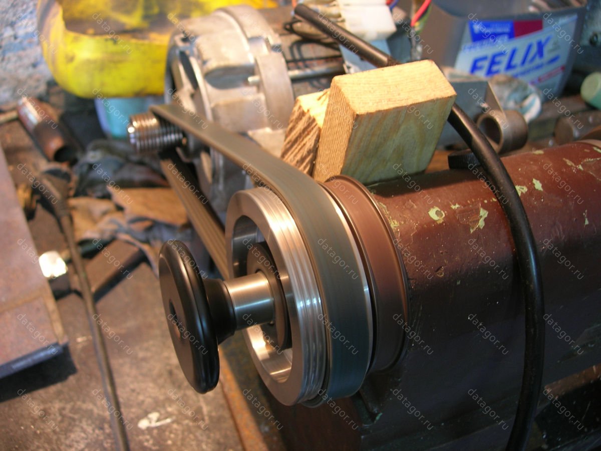

Всё началось с удачного приобретения: маленького токарного станочка. Точный, не раздолбанный грубым обращением, но вот с приводной частью была беда. Предыдущий владелец использовал, по всей видимости, обычный асинхронный двигатель, а обороты регулировал перекидыванием ремня с одной пары шкивов на другую. Это лучше, чем ничего, но всё-таки далеко не самый правильный подход.
Нам хотелось иметь возможность регулировать обороты в широких пределах, что позволяет обрабатывать заготовки разных диаметров с одинаковой лёгкостью.

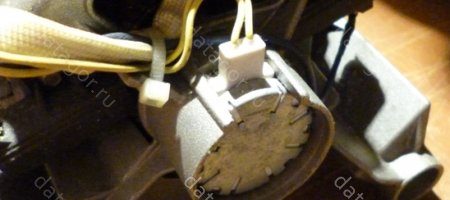

Датчик оборотов
С обратной стороны видим датчик оборотов.
Внутри он выглядит примерно так:
Это просто маленький генератор переменки. Задача состоит в том, чтобы подсчитать количество импульсов, если по каким-то причинам они следуют слишком медленно, контроллер «поддает газу» пока обороты не придут в норму.
Благодаря обратной связи можно крутить двигатель даже очень медленно, не теряя в крутящем моменте.

Электродвигатель в работе, фото и видео
С этими номиналами всё крутится отлично, двигатель испытан в реальной работе.
На видео есть попытка дать нагрузку на вал рукой. Не повторяйте такого хулиганства, не нарушайте ТБ!
