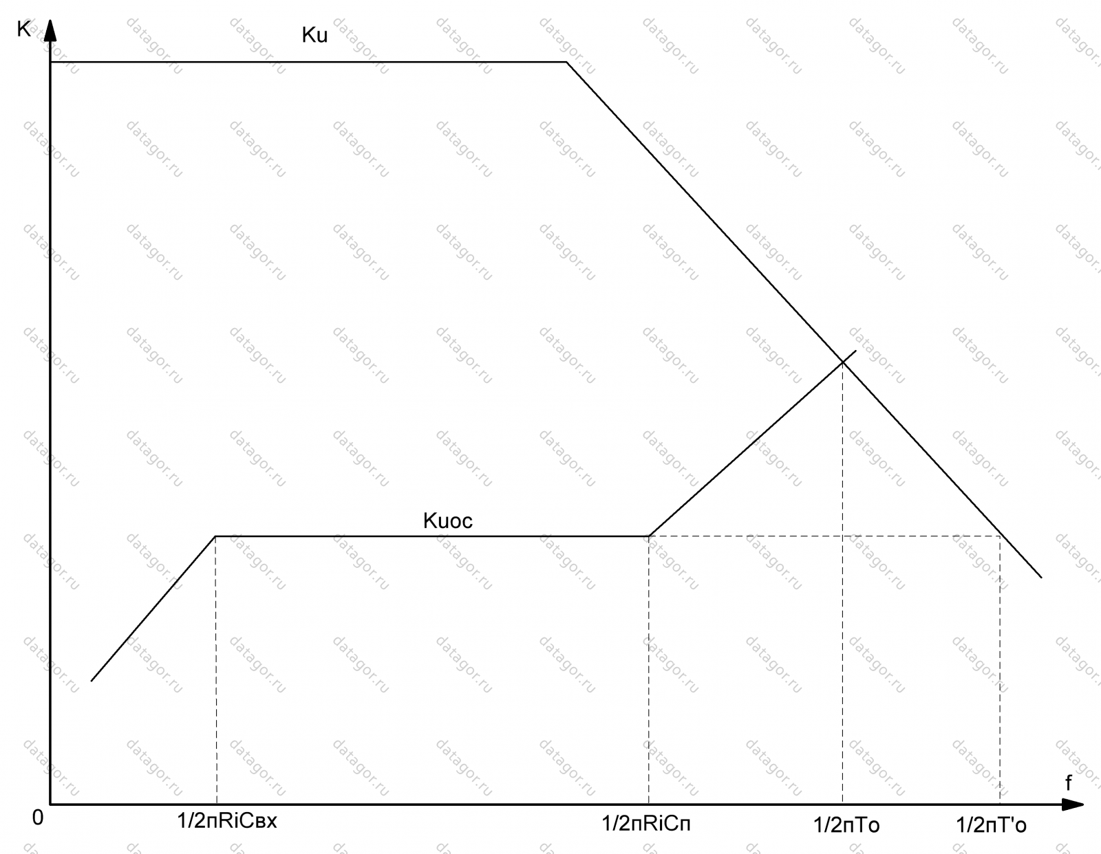

За счет наличия трудно учитываемой входной паразитной емкости Сп, на высоких частотах схема является звеном второго порядка с декрементом затухания, зависящим от Сп и других факторов.
Результирующая амплитудно-частотная характеристика (АЧХ) имеет подъем на частоте 1/(2ΠTo) (рис. 3).
Рис. 3. Возможная логарифмическая АЧХ схемы
В результате схема легко теряет устойчивость и переходит в состояние автоколебаний, причем не постоянных, а непредсказуемых, зависящих от многих факторов. Незначительные быстрые воздействия, например помехи в цепях питания, скачкообразные изменения амплитуды на определенной частоте, вызывают длительные, медленно затухающие колебания на частоте 1/(2ΠTo).
Для получения ровной АЧХ в полосе пропускания достаточно обеспечить взаимный наклон частотной характеристики усилителя с обратной связью и частотной характеристики разомкнутого усилителя не превышающий 20 дБ на декаду.
Получить ровную АЧХ можно включением конденсатора Сос, его емкость выбираем из отношения
СосRос=RiCп,
при этом коэффициент передачи с обратной связью становится частотно-независимым и равным Ri/(Rос+Ri), а полоса пропускания на верхних частотах определяется указанными выше постоянными времени Tп= СосRос=RiCп.

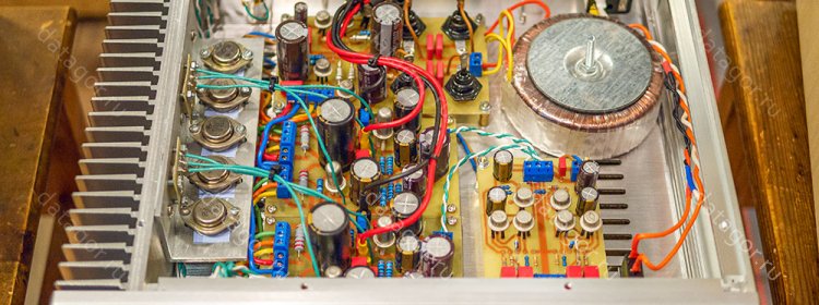

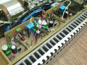

Принципиальная схема доработанного УМЗЧ на германиевых транзисторах
Принципиальная схема УМЗЧ на германиевых транзисторах, которую я повторил, показана на рис. 5.
Рис. 5. Схема УМЗЧ на германиевых транзисторах с реализованными доработками
Для устранения радиочастотных наводок на входе установлена индуктивность L1 в виде ферритовой бусинки с пропущенным через нее проводником.
Цепи параллельной отрицательной обратной связи по постоянному и переменному токам (R2, R3) и по переменному току (R14, C6), разнесены. Тем самым устранено влияние подключения нагрузки (акустической системы) на режим работы УМЗЧ по постоянному току.
Подстроечным резистором R2 «Баланс» устанавливается половина напряжения источника питания в точке симметрии, а подстроечным резистором R9 «Ток покоя» — начальный ток транзисторов выходного каскада VT4, VT5. Контроль величины тока удобно осуществить по падению напряжения на одном из резисторов R12 или R13 в цепи эмиттеров транзисторов VT4, VT5.
Оксидные конденсаторы на выходе усилителя С7 и по цепи питания С10 зашунтированы пленочными С8 и С11 соответственно.
На выходе УМЗЧ включена цепь Зобеля C9, R15.
Транзисторы для усилителя отбираются попарно не только для верхнего и нижнего плеч выходного каскада, но и для обоих каналов. Весьма желателен коэффициент передачи h21э транзисторов не менее 100. Транзисторы с самым высоким h21э ставятся на место VT1.

Детали каждого канала УМЗЧ размещены на отдельной печатной плате, рис. 8.
Рис. 8. Размещение деталей одного канала УМЗЧ
Внешний вид собранной печатной платы одного канала УМЗЧ показан в аннотации статьи.

Хорошая новость - кит Datagor Project 008 «GeAmp1970»
Мы рады сообщить вам о появлении нового кита Datagor Project 008 «GeAmp1970». Усилитель на германиевых транзисторах. Набор для сборки на основе замечательной схемы по мотивам усилителя из 1970 года [1]. Кит явился результатом наших с Игорем длительных проб и обсуждений.
Ретро–конструкция обладает неутомительным и прозрачным звучанием и позволит не утратить связь времен.
Проект лёгок в сборке и налаживании, позволяет экспериментировать, использует простой однополярный источник питания и отлично подходит для начинающих.
Конструктивно детали усилителя располагаются на двух печатных платах.
