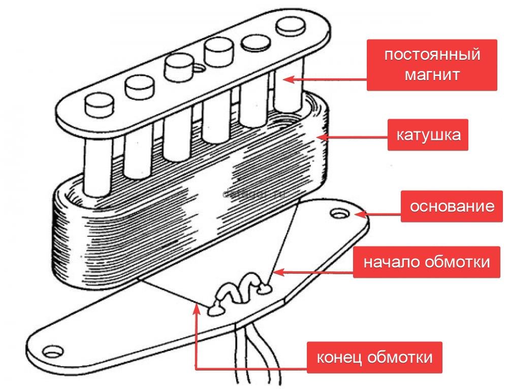

Рассмотрим вкратце самый простой гитарный звукосниматель (сингл). Он представляет собой вполне обычную проволочную катушку. Хитрость же заключается в том, что её сердечником является постоянный магнит (в реальном звукоснимателе часто он находится под катушкой, а через нее проходит от одного до нескольких магнитоводов, но сути дела это не меняет).
Магнитное поле намагничивает находящиеся над ним металлические струны. Именно поэтому с магнитным звукоснимателем работают струны только из ферромагнитных материалов. Колеблясь, струны порождают изменяющееся магнитное поле, а оно, в свою очередь, порождает ЭДС в катушке. Эта ЭДС, если очень сильно упрощать, соответствует тому, как колеблется струна.

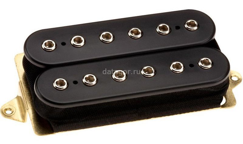

В итоге родилась идея хамбакера. Поистине гениальная идея и в плане своей технической красоты и лаконичности, и в плане «двух зайцев одним выстрелом».
Хамбакер
Хамбакер — это две противофазные катушки, соединенные между собой (как правило, последовательно), но у одной из них магнит обращён к струнам северным полюсом, а у другой — южным. В итоге сигнал наводки, то есть, тот самый фон, порождает в катушках разнонаправленные токи, поскольку их направление не зависит от полярности магнитов, а только от направления намотки (или подключения в схеме) самих катушек. Фон гасится (сигналы наводки взаимовычитаются), а вот ЭДС, наведённая колебаниями струн складывается, поскольку разная фазировка катушек компенсируется разной направленностью магнитного потока в них, полезные сигналы получаются синфазными и суммируются.
То есть, не только побеждён фон, но и амплитуда сигнала такого звукоснимателя получается примерно вдвое больше сигнала, выдаваемого синглом (типичный уровень сигнала классического хамбакера составляет примерно 500 мВ, а сингла — около 250 мВ).
Ну не красота ли?!
Вот так выглядит типичный хамбакер:
Надо сказать, что есть, конечно, и у хамбакеров свои недостатки (или особенности). Главный из них состоит в том, что хамбакер выдаёт заметно меньше высоких частот, нежели сингл. Ведь индуктивность выросла по сравнению с синглом, да и прочие паразитные параметры не стали лучше. Типичное сопротивление хамбакера составляет около 10 кОм, а часто и больше, особенно у современных серий, призванных давать повышенный уровень сигнала.

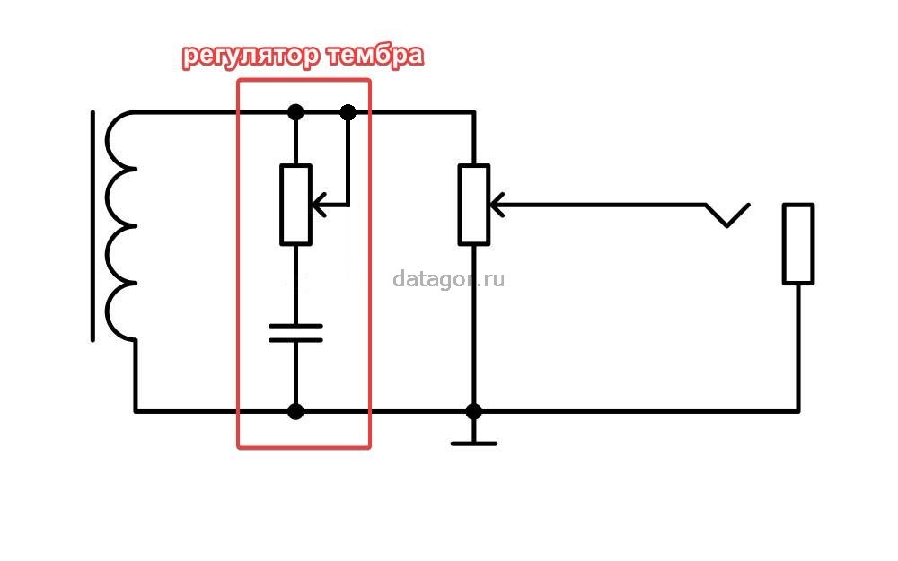

Но ведь мы хотим не просто срезать частоты, а еще и регулировать степень этого среза. Значит нам нужен регулирующий элемент. Воспользуемся для этих целей снова переменным резистором:
Что у нас получается? Переменный резистор, включенный по упомянутой выше схеме реостата (один крайний вывод замкнут на движок и верхняя по схеме часть переменного резистора шунтируется этим соединением во всех положениях движка, отличных от крайнего верхнего) регулирует то, какая часть сигнала, утекает в землю через конденсатор.
Переменный резистор и конденсатор соединены последовательно, значит располагать их можно в любом порядке относительно друг друга (запомните этот момент, он пригодится при практической реализации темброблока), так что, если где-то встретите регулятор тембра, нарисованный в обратном порядке, пусть вас это не смущает.
А что по номиналам? С переменным резистором всё тоже: 250 кОм или 500 кОм, конденсатор 15-47 нФ (0,001 микроФарад = 1 наноФарад = 1000 пикоФарад). Как и в случае с переменным резистором, ёмкость конденсатора зависит от типа звукоснимателей и вашего вкуса, но общее правило: чем больше в сигнале звукоснимателя высоких частот, чем больше вы их хотите срезать при необходимости, тем больше должна быть ёмкость конденсатора.

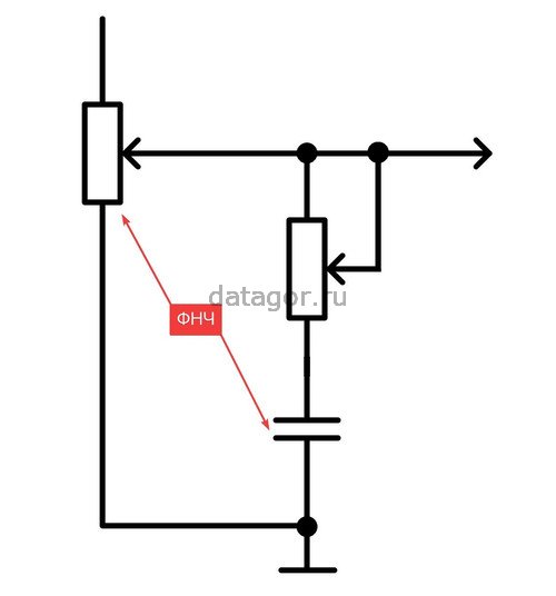

Темброблок с перестраиваемой частотой среза
Мы разобрались с тонкомпенсацией. А что еще можно улучшить в нашем темброблоке? Классических простых вариантов остаётся немного, существенные изменения можно внести только в работу регулятора тембра. Он ведь у нас простейший и не привязан жёстко к каким-то частотам. Вернее, привязан, но только вкупе с конкретным звукоснимателем, потому что конденсатор регулятора тембра и звукосниматель образуют колебательный контур, а переменный резистор этот колебательный контур только «портит», влияя на его добротность.
Но мы можем сделать регулятор тембра, привязанный к одной частоте, более того, сделать эту частоту перестраиваемой. И для этого вовсе не придется городить что-то сложное. Достаточно поменять регуляторы громкости и тембра местами.
А именно:
Как видно из рисунка, регулятор громкости (вернее, его верхняя на схеме часть) и конденсатор регулятора тембра образуют уже знакомый нам ФНЧ. Частота среза зависит от номинала конденсатора и степени поворота регулятора громкости. А резистор регулятора тембра влияет только на степень ослабления этой частоты, но не на её значение. Это несложный способ отвязаться от параметров конкретного звукоснимателя без использования активной электроники. То есть, добиться того, чтобы наш регулятор тембра работал настолько, насколько это возможно, одинаково с разными звукоснимателями.
Позвольте, но ведь мы только что боролись с паразитным ФНЧ и вот уже сами делаем такой же фильтр намеренно. Да, потому что паразитный ФНЧ на то и паразитный, что возникает не там, где нам надо. Однако, тонкомпенсированный регулятор громкости и наш доработанный регулятор тона и правда не очень дружат друг с другом, что ожидаемо. Что же делать? Идти на компромисс и выбирать одно из двух: либо тонкомпенсация, либо регулятор тембра? Вовсе нет. Мы действительно пойдем на компромисс, но на другой, более разумный. А именно, применим тонкомпенсацию для одного звукоснимателя, а улучшенную регулировку тембра — для другого.
Причём, наш компромисс позволит нам добиться максимального разнообразия звучания и управляемости от гитары. Поясню. От бриджевого звукоснимателя обычно требуется максимально яркое «острое» звучание, чтобы ваши риффы прорезали микс и ввинчивались прямо в мозг слушателя, а вот от некового звукоснимателя чаще всего хотят мягкости для протяжных соло, того, что ещё называют «округлым» звуком.
Поэтому мы используем тонкомпенсацию для бриджевого звукоснимателя, а доработанный регулятор тембра — для некового. Таким образом максимально усугубив необходимые каждому из звукоснимателей регулировки.

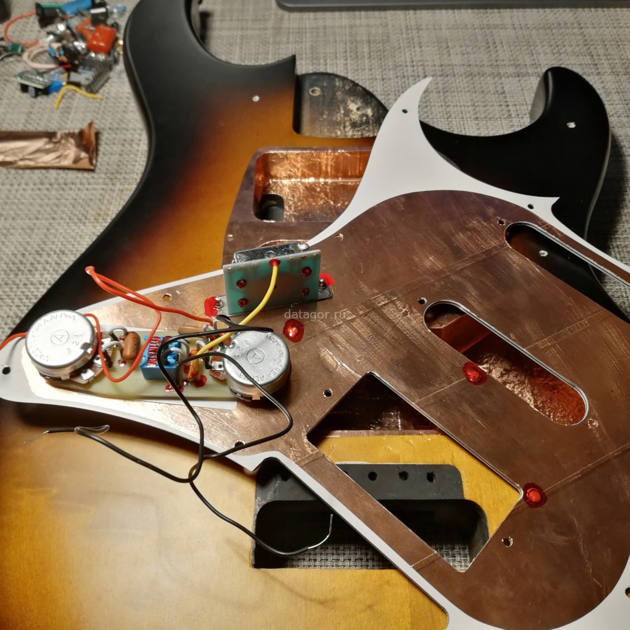

К сожалению, большинство промышленно выпускаемых электрогитар либо не имеют экрана вовсе, либо он там чисто номинальный — узкая полосочка алюминиевого скотча под переменными резисторами и переключателем.
Обычно всё это выглядит примерно так:
Это, конечно, не дело. Экран должен быть и он должен быть хорошего качества. Причём, в случае со звукоснимателями-синглами экран нужен и им. А вот хамбакеры экранировать особого смысла нет, хотя и это делают.

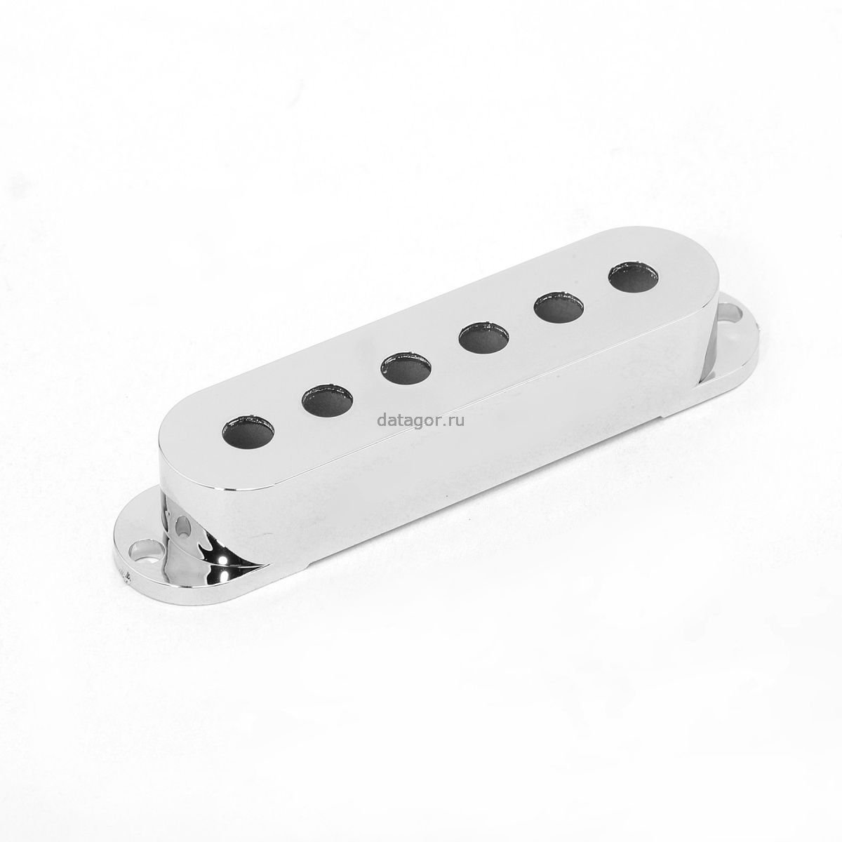

Для экранирования звукоснимателей применяют три способа: оборачивание катушки полоской фольги, оклеивание полости под звукосниматель фольгой, металлическая (или металлизированная пластиковая) крышка для звукоснимателя:
Металлические крышки лучше всего справляются с ролью экрана. Но у них есть один заметный недостаток. Большая площадь поверхности крышки вкупе с обмоткой звукоснимателя работает как конденсатор заметной ёмкости, что сказывается на количестве высоких частот в звучании звукоснимателя. Разумеется, экран и проводник в принципе образуют такой паразитный конденсатор (частный случай, кабель, мы рассмотрели выше), но обычно влияние этого «конденсатора» принебрежимо мало. А вот в случае с металлическими крышками оно уже становится заметно, особенно, если таким образом экранирован хамбакер.
Разумеется, есть и нюансы, обусловленные конструктивным исполнением самой гитары. Например, если у вас что-то вроде Стратокастера, то там звукосниматели прячутся большей своей частью под пикгард, который всегда надо экранировать, равно как и полость под ним, а значит особого смысла в оборачивании фольгой самого звукоснимателя нет. А вот если синглы просто утоплены во фрезерованный паз в деке, экранировать их будет не лишним.
Если мы не используем металлическую крышку, то делается это следующим образом. Нужно вырезать полоску фольги достаточной длины (так, чтобы её концы заходили друг на друга немного внахлест) и шириной в высоту катушки звукоснимателя. Далее необходимо обернуть саму катушку изолирующим материалом, чтобы ничего не замкнуть (подойдёт изолента или обычная писчая бумага). После этого обернуть катушку фольгой на клею (или использовать алюминиевый скотч), а там, где получается нахлёст, проложить изолирующий материал, иначе вы получите короткозамкнутый виток. К фольге в удобном месте нужно припаять провод для соединения экрана звукоснимателя с экраном темброблока (можно наоборот, сразу соединить этот экран с землёй звукоснимателя, это, как говорилось выше, неправильно, но работать будет).
Однако, самая беззащитная от наводок часть электрогитары — это её темброблок. И экран важнее всего сделать именно там. Как уже было сказано, оптимальны тут алюминиевый скотч и алюминиевая фольга. Скотч технологичен, ведь на нём уже есть клей и это очень удобно. Но он чаще всего довольно тонок и относительно узок (во всяком случае, на стандартный паз темброблока уходит две-три полосы по ширине). А кроме того, в труднодоступных местах очень неудобно клеить скотч, он так и норовит прилепиться не туда, куда нужно. Клей на скотче живёт в среднем лет 10, а потом начинает деградировать, скотч начинает понемногу отслаиваться.
Поэтому более основательным решением будет использование обычной пищевой фольги. Она и шире и часто толще скотча, её можно резать кусками любой удобной формы и размера. Клеить её можно на разведенный бензином полиуретановый клей (например, Момент Кристалл) или алкидный лак. Если используете лак, ему надо дать немного загустеть, наносить его нужно тонким слоем и дать немного прихватиться, чтобы он подсох до состояния «на отлип». Клей или лак наносят жёсткой кистью. И не на фольгу, а на тот участок, куда собираются её клеить в данный момент (так мы избежим проблемы с попытками фольги приклеиться не туда, куда надо).
Как при использовании скотча, так и при использовании фольги нужно стараться не делать кучу маленьких кусочков. Лучше чтобы одна поверхность была заклеена одним сплошным куском металла. Когда весь паз оклеен фольгой или скотчем (в случае с фольгой надо ещё дать подсохнуть клею), необходимо соединить отдельные кусочки экрана между собой электрически. Надёжнее всего сделать это можно с помощью пайки. Алюминий паяется похуже меди, но ничего невозможного тут нет. При использовании флюса для пайки алюминия спаять его несложно. Тем более, что сильно усердствовать и проливать припоем все стыки и рёбра нет необходимости, достаточно одной точки спайки между листами металла. Главное по итогу убедиться, что все элементы экрана имеют надёжный контакт между собой, прозвонив их с помощью мультиметра.
Получиться должно примерно так (крышку темброблока или пикгард, разумеется, тоже экранируем):

Выше мы уже рисовали принципиальную схему гитарного темброблока. Там всё было хорошо за исключением одного момента: мы уделяли основное внимание функционалу и не рисовали правильную разводку земли, чтобы не загромождать схему. Теперь же, когда мы знаем как должны быть соединены экран и земля, давайте отрисуем и этот момент. Самый корректный вариант разводки земли в любом устройстве состоит в том, чтобы собрать в одну точку всё, что в схеме идёт на землю, туда же подключив и экран.
Логика та же, что была описана в отношении экрана: не должно быть каких-либо паразитных токов, текущих не туда, куда нам надо и создающих наводки. К слову, этот принцип реализован в соединении земли звездой, который сплошь и рядом встречается в грамотно сконструированных устройствах (особенно в ламповых усилителях).
Если раньше не слышали, изучите эту тему.
Схема ТБ с правильной землёй
Мы же переходим к схеме темброблока с правильно отрисованной землёй.
Вероятно, такая отрисовка может показаться немного запутанной. Именно поэтому мы не стали сразу рисовать схему так. Тем не менее, с точки зрения разводки земли тут всё правильно и наглядно: все «земляные» провода собраны в одну точку, в неё же приходит экран (обозначен пунктиром). В принципе, не особенно важно, где именно будет эта точка физически. Можно, например, прикрутить где-то внутри темброблока монтажный лепесток под пайку, собрав все провода на него (иногда делают в прямом смысле слова звездочку из толстой медной или латунной фольги).
Это рабочий вариант, но есть и другие традиционные места расположения общей точки, обусловленные практическим опытом и удобством. Распространенные варианты: выходное гнездо или корпус одного из переменных резисторов. Тут надо решать индивидуально. Где-то будет очень удобно собрать все земли на выходном гнезде, а если оно, предположим, выведено в торец корпуса гитары, то тянуть к нему все земли будет наоборот неудобно. В самых простых схемах темброблоков, где задействовано один-два переменных резистора, часто удобно и логично собрать земли на корпусе одного из них. Руководствоваться надо удобством монтажа и правильностью разводки земли.

Итак, приступим. Сначала устанавливаем переменные резисторы, гнездо и переключатель:
Тут есть ещё один важный момент, который мы не обозначили раньше. Это заземление струн. Дело в том, что если струны не соединить с землёй и экраном темброблока, они будут изрядным источником помех. Как правило, в гитарах от бриджа в паз темброблока выведен проводок для заземления. Его нужно соединить с землёй нашей схемы.
Итак, соединяем с лепестком земли выходного гнезда заземление струн, подпаиваем конденсаторы регуляторов тона (напомним, так как переменный резистор и конденсатор регулятора тона соединены последовательно, их фактический порядок значения не имеет):
Далее к регулятору громкости бриджевого звукоснимателя припаиваем цепочку тонкомпенсации (резистор спрятан в красный кембрик):
Соединяем регуляторы громкости с выходным гнездом (земля), регуляторами тона и селектором звукоснимателей, а также, сам селектор соединяем с выходным гнездом (сигнальный контакт):
Сама схема темброблока у нас смонтирована. Осталось подсоединить к ней звукосниматели. Тут мы немного «смухлюем» с землёй, соединив земли от кабелей звукоснимателей не напрямую с выходным гнездом, а с соответствующими лепестками переменных резисторов громкости, дабы сократить длину соединительных проводов. Это не очень правильно, как мы говорили выше, но иногда стоит пожертвовать соблюдением правильности одного тезиса, ради другого, более приоритетного.
Получается так:

В первую очередь стоит упомянуть так называемую отсечку у хамбакеров. Как вы помните, хамбакер — это две катушки. Во многом именно этим определяется его звучание, отличное от звучания сингла. А если нам нужен то звук хамбакера, то звук сингла? Думаю, вы догадались, что для этого нужно просто исключить из схемы одну из катушек хамбакера. Очевидный вариант — замкнуть её с помощью некоего переключателя. В гитарной электронике для этого обычно используют переменный резистор с переключателем (пуш-пуллом), что позволяет не делать новых отверстий в корпусе гитары или пикгарде для установки кнопки или тумблера (которые ещё можно случайно задеть рукой и невовремя переключить).

Давайте, раз уж у нас зашла речь о фильтрах, рассмотрим некоторые интересные варианты.
На рисунке выше представлен фильтр, который позволяет срезать в сигнале низкочастотную составляющую, сделав звучание гитары более ярким (что даёт интересный эффект и при игре на чистом звуке и при использовании перегруза, особенно, фуззов). Как видите, его несложно добавить в любую схему темброблока. Нужны всего лишь один конденсатор и один переключатель.
Это ФВЧ (фильтр высоких частот, то есть, фильтр, выделяющий в сигнале высокие частоты). Тут он получается из конденсатора и переменного резистора регулятора громкости. Номинал конденсатора можно подобрать на слух, предварительно рассчитав его с помощью калькулятора фильтров (обычно срезают частоты ниже 1000 или 700 Гц). Примерно можно ориентироваться на номинал конденсатора в 1000…6800 пФ.
Переключатель, включенный параллельно конденсатору позволяет включать и выключать фильтр по необходимости. К недостаткам фильтра можно отнести то, что он ослабляет сигнал.
