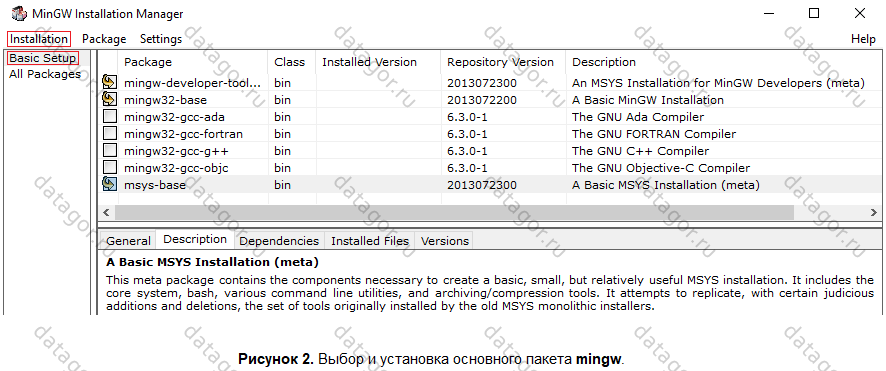

5. Скачать файл mingw-get-setup и запустить его, указав GNU/MinGW как папку для установки. В ходе установки будет запущен MinGW Installation Manager, в котором достаточно выбрать базовый пакет (Basic Setup) и нажать Installation/Apply Changes.
Если с установкой возникли проблемы, можно скачать готовый вариант папки MinGW из архива.

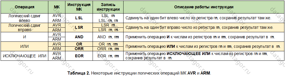

Отмечу, что форма записи логической операций в Таблице 1 и соответствующая ассемблерная команда (инструкция) МК — не одно и то же. Кроме того, на иллюстрациях операций между двумя регистрами (И, ИЛИ, ИСКЛЮЧАЮЩЕЕ ИЛИ) результат, для наглядности, записывается в третий регистр, в реальности же он, обычно, сохраняется в первом из двух, участвующих в операции регистров.
В Таблице 2 приведены некоторые инструкции логических операций МК AVR и ARM с кратким описанием их работы.

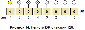

Чтобы вам было легче понять, а мне — объяснить суть вопроса, представим 8-битный регистр (Data Register, DR), входящий в состав микроконтроллера и ответственный за связь последнего с внешним миром. Подключим к выводам DR лампочки и договоримся о двух вещах:
1. Мы не можем делать с DR ничего, кроме записи/чтения числа в/из него, да и то не напрямую, а только через вспомогательный регистр r0. К чему такие сложности, вы поймёте из следующего раздела главы.
2. Логика нашего устройства — прямая т. е. число 1 в n-м бите DR включает соответствующую лампу, а 0 — выключает.
Включим жёлтую лампу на выводе 7, записав через r0 в регистр DR число 0b10000000 (128 в десятичной системе счисления), и пусть себе горит. Поскольку речь пойдёт о логике, забудем на время об электрической грамотности и изобразим наше устройство следующим образом:

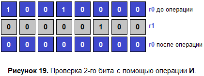

Есть ещё одна польза от применения логической операции И — возможность проверить текущее состояние любого бита регистра. Предположим, что включение/выключение красной лампы обусловлено положением внешнего переключателя, подключённого ко 2-му выводу DR. Тогда, следует периодически:
1. Считывать текущее значение DR в r0.
2. Записывать в регистр r1 маску, в которой 2-й бит равен 1, а остальные — 0, т. е. 0b00000100.
3. Применять операцию И посредством инструкции AND r0, r1.
Вы можете, меняя на Рисунке 19 содержимое r0 до операции, убедиться, что после операции в него всегда будет возвращаться число 0 (0b00000000), кроме единственного варианта — когда состояние 2-го бита DR, а значит и r0, до операции, равно 1. В этом случае в r0 после операции запишется число 0b00000100, что и будет сигналом для включения красной лампы. Во всех остальных случаях её следует выключать.
Приведённый пример проверки состояния справедлив и для комбинации битов. То есть, если бы включение красной лампы определяла комбинация из единиц в 0-м и 5-м битах регистра DR, то маской и числом в r0 после операции, обуславливающим включение красной лампы, будет 0b00100001.

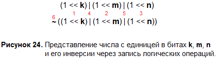

Операция сдвига влево, наряду с операцией НЕ, используется, помимо прочего, для формирования битовых масок, о чём — ниже.

В случае, если необходимо менять состояние одновременно несколько битов, не затрагивая остальные, соответствующие числа для маски выражается так:
Принимая во внимание скобки, компилятор в первом случае:
1. Сформирует число, в котором k-й бит равен 1, а остальные — 0.
2. Сформирует число, в котором m-й бит равен 1, а остальные — 0.
3. Сформирует число, в котором n-й бит равен 1, а остальные — 0.
4. Применит операцию ИЛИ между числами из п. п.1 и 2., в результате чего получится новое число с единицами в битах k и m и нулями — в остальных.
5. Применит операцию ИЛИ между числами из п. 3 и 4. с получение окончательного числа с единицами в битах k, m и n и нулями — в остальных.
Во втором случае шестым пунктом добавится инверсия числа из п. 5.

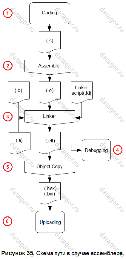

Дорожная карта
Теперь, когда мы располагаем всеми необходимыми инструментами и базовыми знаниями о работе МК, самое время определиться с маршрутом.
Схематично полный путь, который нам предстоит пройти, можно представить следующим образом.
Говоря «полный», я имею в виду случай, когда программа содержит участки, написанные как на языке Си, так и на ассемблере.
Давайте, не вникая пока в подробности, рассмотрим этапы процесса.
1. В файле с расширением .c пишется код на языке Си. Чаще всего вспомогательная информация при этом выносится в отдельный, так называемый хидер-файл с расширением .h. Отдельные участки программы, предъявляющие особые требования к скорости работы, плотности кода или таймингу, могут быть написаны на ассемблере (файл с расширением .S).
В реальном проекте файлов каждого типа может быть множество, но это никак не меняет структуру нашей схемы.
2. с- и h-файлы компилируются в ассемблер-файлы. На этом этапе может быть включен и Startup-файл, если он написан на Си и не скомпилирован предварительно. Обычно, Startup-файл содержит код, обеспечивающий подготовительную работу: указание на вершину стека, таблицу векторов прерываний и т. п.
3. Этап ассемблирования. Все имеющиеся файлы с расширением .S преобразуются в объектные файлы с расширением .o.
Опять же, здесь включается Startup-файл, если он написан на ассемблере и предварительно не преобразован в объектный файл.
4. На этом этапе осуществляется компоновка (линковка) всех объектных файлов проекта в единый elf-файл. Помимо созданных в текущем проекте в компоновку могут включаться объектные файлы из других проектов, а также библиотеки (файлы с расширением .a).
Условия компоновки определяются в скрипте с расширением .ld.
5. Полученный в ходе предыдущего этапа elf-файл уже является исполняемым: его используют для отладки — пошаговой проверки работы программы на реальном МК или в симуляторе с целью поиска и устранения ошибок.
6. Происходит окончательное преобразование программы в файл с расширением .hex или .bin, который и загружается в МК (этап 7).
В настоящей работе мы рассматриваем программирование на языке Ассемблер, поэтому схему, без ущерба для функционального содержания, можно упростить до нижеприведённого вида и, в следующей части, на практических примерах детально пройтись по каждому этапу.
