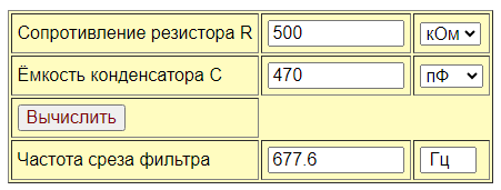

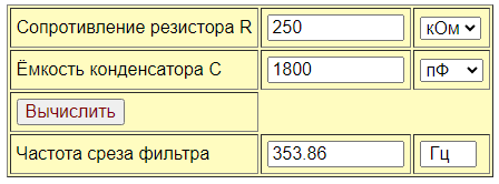

Давайте примем за константу сопротивление регулятора громкости в 500 кОм или 250 кОм, как это и делают сейчас во всех почти электрогитарах и будем плясать от него. А в плане частоты среза определимся, что даже если мы хотим ослабить в сигнале НЧ (низкие частоты), то средние частоты мы хотим оставить. Тогда мы можем, исходя из предыдущих расчётов, прикинуть, что в случае пятисоткилоомного регулятора громкости нам лучше брать конденсатор номиналом не менее 470 пФ, а лучше и больше, ведь даже рассчитанная нами частота среза в примерно 0,7 кГц, это высоковато. Практика показывает, что лучше всего работают номиналы от 820…1000 пФ, тогда НЧ срезаются в меру, а средние частоты остаются нетронутыми и мы получаем просто более яркий гитарный звук без существенной потери уровня сигнала.
Расчёты для примера:
Частота среза ФВЧ в районе 0,3 кГц является вполне адекватным значением. От него имеет смысл двигаться в основном вниз по шкале частот, подбирая именно ту частоту среза, которая понравится вам и «подружится» с вашим инструментом.

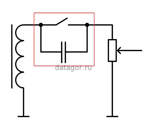

В реальном мире точь в точь такой фильтр, как на нашей схеме реализуется с помощью обычного тумблера или переменного резистора с пуш-пуллом, если у вас нет желания делать несанкционированные отверстия под тумблер в гитаре.
Вот пример с тумблером:
Разумеется, это не единственный возможный вариант реализации. Например, если вы так вдохновитель темой фильтров, что решите поставить их в гитару несколько штук, гораздо разумнее будет переключать их с помощью галетного переключателя.
Тогда сделать включение/отключение ФВЧ можно так:
Здесь L1 — звукосниматель (напомню, для упрощения мы везде рисуем сингл), а С1 и R1 образуют ФВЧ, если перевести переключатель S1 в нижнее по схеме положение, в верхнем же положении переключателя на регулятор громкости подаётся неотфильтрованный сигнал со звукоснимателя.
Однако при такой практической реализации возникает одна проблема. Дело в том, что в нашем неидеальном мире, сплошь наводнённом неподконтрольными нам явлениями природы, на свободно висящем в воздухе выводе конденсатора (правом по схеме) непременно окажется какой-нибудь электрический заряд (мы ещё коснёмся этой неприятной особенности конденсаторов, когда будем рассматривать гитарный байпас). И при переводе движка переключателя S1 в нижнее по схеме положение, этот заряд устремится на выход схемы, а дальше весело потечёт на вход усилителя.
В результате этого веселья вы услышите из динамика «пум». И «пум» может быть ощутимой громкости. Вероятно, нормальное заземление в электрической сети уменьшит вероятность такого конфуза, но перестраховаться никогда не лишне, тем более, все мы знаем, что даже если в розетке есть контакт заземления, это ещё не значит, что и заземление там тоже есть, а если даже есть реальное заземление, это ещё не значит, что оно хорошее.
Итак, что же делать? Надо убрать со свободно висящего в воздухе вывода конденсатора несанкционированный заряд. То есть, сделать этот вывод не свободно висящим, а привязать его к земле. Для этого можно подключить параллельно конденсатору постоянный резистор. Тогда заряд будет утекать через резистор и звукосниматель в землю. Но делать так мы не будем (и чуть ниже раскроем секрет почему не будем). Мы сделаем иначе: от свободно висящего в воздухе вывода С1 подсоединим резистор к земле. Конечно, так он будет включён параллельно регулятору громкости и неминуемо уменьшит его сопротивление. Однако, техника (а в особенности, пассивная электроника), это всегда компромиссы. И наш компромисс будет заключаться в номинале дополнительного резистора. Выберем его таким, чтобы он был в несколько раз больше номинала регулятора громкости.
Так мы и зашунтируем его не слишком и ненужный заряд с конденсатора уберём:
Обратимся к расчётам и увидим, что сопротивление регулятора громкости «просело» совсем немного:
А почему же мы не стали включать снимающий потенциал резистор параллельно конденсатору? Потому что так у нас получится полосовой фильтр, а мы хотели ФВЧ. Но и полосовой фильтр имеет применение в гитарной схемотехнике. Поэтому давайте обратимся к нему.

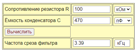

ФСЧ реализован на R1 и С1. Из каких соображений выбраны их номиналы? Во первых, для фильтров действует простое правило: они должны быть нагружены сопротивлением, превышающим их сопротивление в 10 и более раз. Конечно примерно. Так фильтр не даст большой просадки сигнала по амплитуде. Поэтому номинал резистора в фильтре выбран из стандартного ряда номиналов и имеет значение примерно в 10 раз меньше сопротивления регулятора громкости.
Подойдут любые соседние значения. А почему не меньше, ведь тогда можно ослаблять сигнал совсем чуть-чуть? Вот это уже во вторых. Потому что резистор должен быть всё-таки ощутимой преградой на пути сигнала, иначе наш фильтр не даст заметного эффекта. Снова приходится идти на компромисс: сигнал всё же ослабить, но в разумных пределах.
А почему именно такой номинал конденсатора? Тут всё немного хитрее. Что представляет собой конденсатор для переменного тока, которым, как вы помните, является электрический сигнал? Если упрощать, то сопротивление. Только это сопротивление частотно зависимо. В теории конденсатор имеет бесконечно большое сопротивление для постоянного тока, потому что представляет собой разрыв цепи. А дальше, по мере роста частоты сопротивление конденсатора переменному току уменьшается.
На практике всё это не совсем так и очень большое, но вполне конечное сопротивление изолятор между обкладок конденсатора всё-таки имеет, а с ростом частоты начинает сказываться паразитная индуктивность обкладок и даже выводов. Но все эти тонкости лежат далеко за пределами интересующих нас диапазонов.
Так вот, конденсатор и резистор у нас включены параллельно, значит для переменного тока они являются параллельно включёнными резисторами. Только у одного из этих «резисторов» сопротивление зависит от частоты. Соответственно, на какой-то частоте, когда сопротивление конденсатора переменному току станет равно сопротивлению резистора, у нас получатся два резистора одного сопротивления, включённых параллельно и суммарное их сопротивление для этой частоты будет вдвое меньше, нежели сопротивление каждого в отдельности.
На какой же частоте сопротивления конденсатора и резистора совпадут? В нашем случае это примерно 5 кГц:
Частота в 5 кГц — это как раз из области верхней половины гитарных средних частот. Применение такого фильтра даст акцент на самых важных частотах гитарного соло или сделает вашу «верхастую» гитару более плотно звучащей. Но разумеется, никто не запрещает выбирать и другую частоту. Экспериментируйте и обрящете!

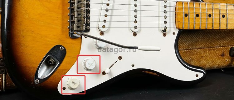

Например, на гитарах Stratocaster имеется целых два регулятора тона. Обоими редко кто пользуется и можно изменить распайку темброблока гитары, установив вместо одного из регуляторов подобный варитон:
Вместо любого из регуляторов можно поставить наш варитон.

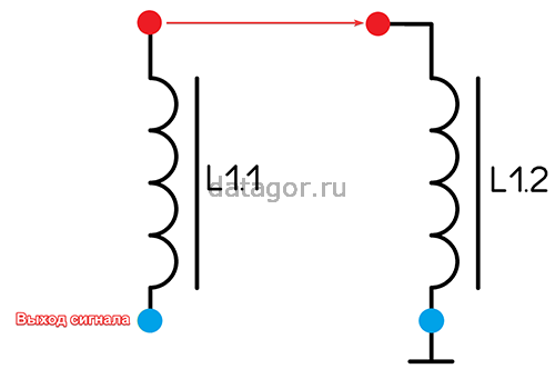

Типичная распайка хамбакера предполагает последовательное включение катушек, именно поэтому, полезный сигнал суммируется. Конечно, во втором или четвёртом положениях селектора звукоснимателей (когда включены два датчика) у Стратокастера синглы не включаются последовательно. Коммутация звукоснимателей в этих положениях параллельная. Но катушки включаются противофазно, а вот магниты у них направлены по разному, как у хамбакера. За счёт такой коммутации звукоснимателей и эффект фоногашения есть, и звук остаётся «лёгким», свойственным синглам.
Тот же эффект можно реализовать и в обычном хамбакере. Если вам нравится сингловый звук, сингловый уровень сигнала («выхлоп» на сленге), но не нравится сингловый фон, а на вашей гитаре как раз стоят хамбакеры, распаяйте катушки звукоснимателя параллельно. А если вы хотите разнообразить звучание своей гитары, то можете сделать даже ещё интереснее, а именно, распаять переключатель последовательного/параллельного включения катушек хамбакера.
Точь в точь «сингл», конечно не получится, но по звуку будет близко, уйдёт хамбакерная низкочастотность, а фон исчезнет как явление. Единственным препоном тут может быть отсутствие необходимых выходов у звукоснимателя. Обычно более-менее приличные хамбакеры, даже недорогие, имеют четыре провода на выходе (пятым идёт экран). Но если у вашего экземпляра это не так, не беда. Хамбакер на фабрике собирают из двух катушек и если модель предполагает двухпроводной выход, то другие два провода просто не выведены из недр звукоснимателя, а скоммутированы сразу там. Причём, в отличие от синглов, хамбакеры часто продаются и устанавливаются без крышки, значит даже разбирать звукосниматель не придётся, надо просто снять хамбакер с гитары.
Пара слов о хорошем, правильном звукоснимателе TESLA
TESLA — это южно-корейский хендмейд. Они мотают хитро: не виток к витку, а крест-накрест, что уменьшает межвитковую емкость и сохраняет ВЧ.
Стоит TESLA около 7 т. р., сделан лучше «DiMarzio» или «Seymour Duncan», которые могут и 20 т. р. стоить.
А ещё его достоинство в том, что провода выведены все четыре, как положено! Причем, из корпуса выведены штырьки для припаивания проводов, то есть, можно, при нужде, поменять провода, не раскурочивая звучок, и даже экран не снимая.

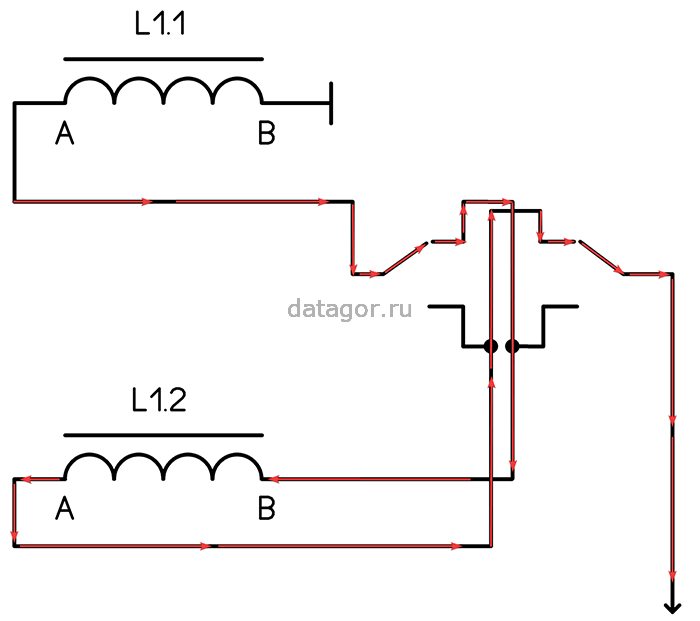

В том положении движка переключателя, которое изображено на схеме, включение катушек последовательное.
Давайте проследим путь сигнала:
А при изменении положения движка переключателя на нижнее по схеме, катушки включаются параллельно.
Давайте проследим путь сигнала и для этого случая:
Давайте ещё нарисуем это в более человекопонятном виде:
Как видите, реальная распайка выглядит проще схематической версии.

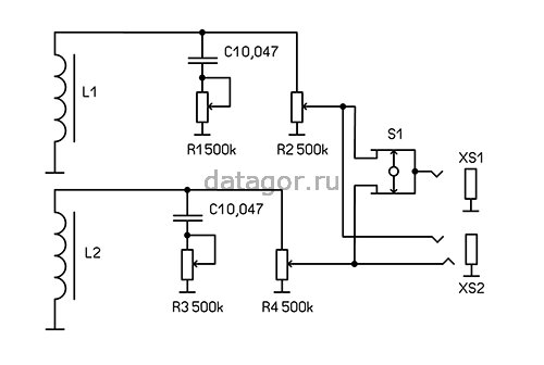

Давайте подумаем, что интересного можно сотворить с гитарой, реализовав у неё стерео-выход. Например, такую гитару можно подключать сразу в два усилителя с разными настройками и много и увлекательно экспериментировать с настройками этих усилителей и балансом стерео на концерте или при записи.
А как можно распаять темброблок такой гитары? Первый и самый очевидный вариант состоит в том, чтобы просто поставить стерео гнездо на выход, соединить его сигнальные контакты и подключить их к выходу темброблока. Этот вариант универсален — вы получаете в обоих стерео каналах абсолютно одинаковый сигнал. И сигнал этот ровно тот, что был бы и на моно выходе гитары.
Кроме того, для гитар, с простейшим темброблоком, наподобие темброблока Стратокастера, где сначала идёт коммутация звукоснимателей, а уже потом все регулировки, этот вариант, если не единственно возможный, то точно самый удобный.
Так меньше шансов запутаться.
Давайте зарисуем такой темброблок:
Тут нам всё вполне знакомо. Это простейший гитарный темброблок с двумя звукоснимателями и регуляторами громкости и тембра. Из нового добавилось только второе выходное гнездо XS2 — это стерео гнездо, сигнальные контакты которого соединены вместе. Соответственно, сигнал на них абсолютно одинаковый. Такая схема, конечно, даст возможность подключать гитару в два усилителя, но особого разнообразия не привнесёт. Пожалуй, гораздо интереснее будет подавать в один канал сигнал одного звукоснимателя, а в другой канал — сигнал другого.
Давайте тоже нарисуем:
Здесь гнездо XS2 подключено совсем иначе: на один его сигнальный контакт идёт сигнал от датчика L1, на второй — от L2. Более того, установив перключатель S1 в среднее положение (как и изображено на схеме), мы получим в обоих каналах стерео одинаковый звук. То есть, разнообразия получается больше. Мы можем и сделать каналы одинаковыми и максимально разными, просто меняя положение движка переключателя S1, кроме того, на выходе XS1 переключатель будет не только работать полноценно (это было и в первой схеме), но и позволять получать звучание независимое от выхода XS2 (кроме среднего положения переключателя).
Да, пожалуй, стерео гитара имеет ограниченное применение. Более того, не в каждой гитаре такую схему будет удобно реализовать. Но если ваш инструмент имеет два звукоснимателя (а это одна из типовых комплектаций, пожалуй, более всего известная по гитаре Гибсон Лес Пол), никто не мешает вам добавить ещё одно выходное гнездо и получить гораздо более широкий функционал от того же инструмента.
