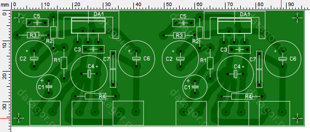

Печатная плата для усилителя (рис. 6) спроектирована на основе Data Sheet микросхемы BA5415A.
Рис. 6. Размещение элементов на печатной плате

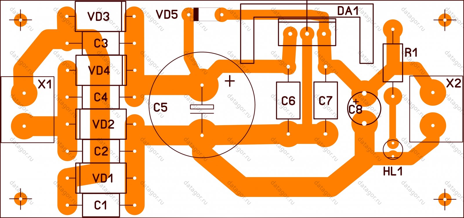

Детали блока питания размещены на печатной плате, рис. 11.
Рис. 11. Возможный вариант печатной платы блока питания

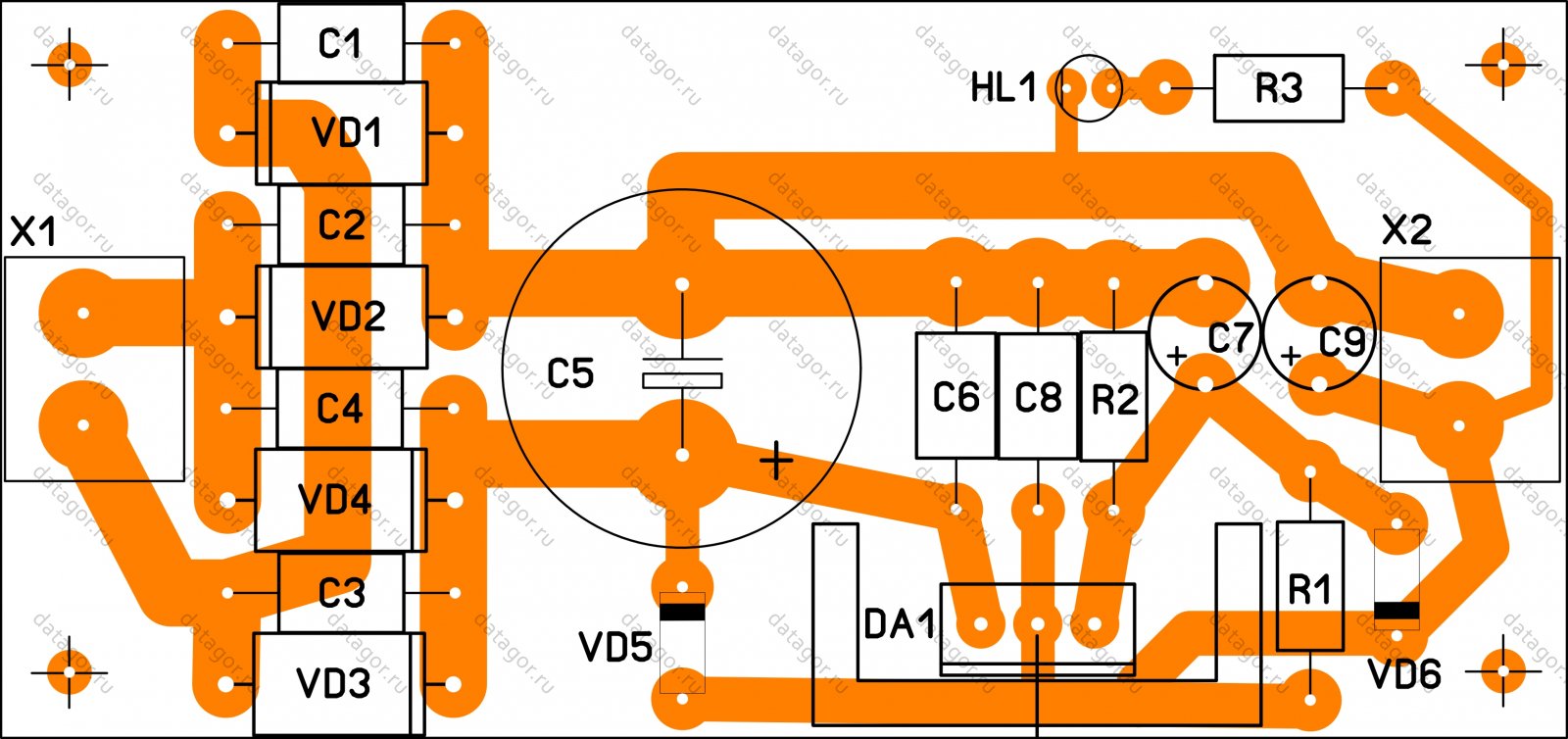

На рис. 13 приведено размещение элементов блока питания на микросхеме регулируемого стабилизатора на печатной плате. Принят ряд мер, повышающих стабильность работы источника питания.
Для снижения влияния тока нагрузки на стабильность выходного напряжения соединения общих выводов выполнены «звездой» в точке отрицательного вывода конденсатора С5. Для этих же целей верхний (по принципиальной схеме рис. 12) вывод резистора R1 отдельной дорожкой соединяется с выходом микросхемы стабилизатора DA1.
Минимизированы длины проводников от входного конденсатора С5 до микросхемы, а также от выхода микросхемы до оксидного конденсатора С9. Непосредственно у выводов микросхемы стабилизатора размещены пленочные конденсаторы С6 и С8.
Рис. 13. Расположение элементов блока питания с LM317 на печатной плате
