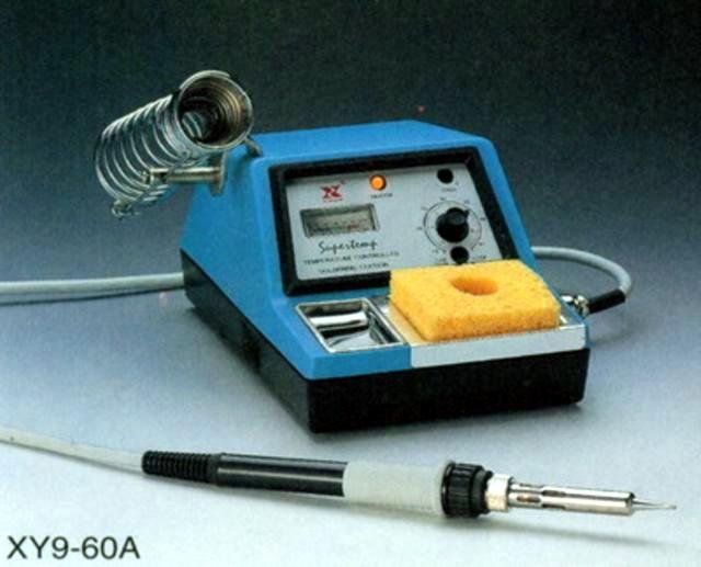

Паяльные станции
Вас интересует радиотехника? Вы решили, что пайкой будете заниматься регулярно? Тогда имеет смысл задуматься о приобретении паяльной станции. Преимущества перед простейшим паяльником очевидны. Во-первых, в паяльных станциях используются низковольтные паяльники, которые подключены к сети через понижающий трансформатор. Это резко уменьшает наводки возникающие на жале паяльника и практически сводит на нет риск повреждения статическим электричеством чувствительных деталей. Во-вторых, паяльные станции имеют систему регулировки и поддержания температуры жала на определенном уровне. Такой паяльник не перегреет детали или плату. Паяльники, которыми комплектуются паяльные станции обычно имеют возможность смены жала. Поэтому с разными насадками такой паяльник можно использовать как для пайки толстых проводов, так и для миниатюрных деталей.
Жало таких паяльников, как правило, покрыто специальным защитным слоем, предотвращающим его окисление и существенно продлевающим срок службы паяльника. В комплекте с паяльной станцией всегда идет удобная подставка под паяльник — вещь весьма необходимая особенно при частом использовании. Немаловажное преимущество паяльной станции — это малое время разогрева до рабочей температуры. В большинстве случаев пайку можно начинать меньше чем через минуту после включения. За такой набор удобств, однако, приходиться платить. Самые простые и дешевые модели можно приобрести за сумму в 700-800руб. Но есть и очень «навороченные» паяльные станции оснащенные целым арсеналом всевозможного инструмента, который может пригодиться для создания и ремонта электронной аппаратуры. Цена такого комплекта от известного производителя, типа американской фирмы Pace может достигать не одной тысячи долларов.

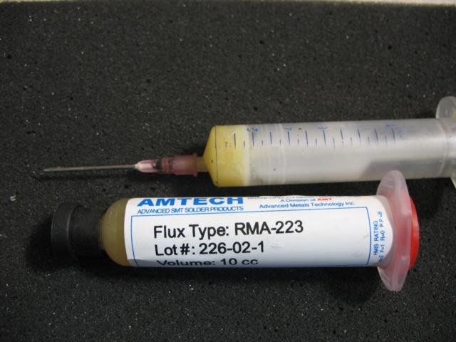

Несколько слов про флюс
Флюс — это вспомогательный материал, который призван во время пайки удалять оксидную пленку с деталей, подвергаемых пайке и обеспечивать хорошее смачивание поверхности детали жидким припоем. Самый распространенный вид флюса это канифоль — продукт переработки сосновой смолы. Ее нетрудно найти в любом хозяйственном магазине, применяется она для пайки деталей из меди и медных сплавов. Недостатков у нее как у флюса немало. При пайке с канифолью образуется много дыма. На плате после пайки остаются подтеки расплавленной канифоли, которые потом приходиться смывать, применяя спирт или бензин. Обычно канифолью пользуются, если только надо спаять пару толстых проводов. Еще иногда пользуются паяльной кислотой. Ее применение целесообразно только тогда, когда надо паять детали из железа. После пайки детали обязательно надо промывать большим количеством воды и тщательно сушить, иначе, остатки кислоты могут вызвать коррозию и разрушение паянных деталей и нарушение электрического контакта. Если под руками нет паяльной кислоты, а надо срочно облудить и припаять железную или сильно окислившуюся медную, или латунную деталь то вас спасет таблетка аспирина – это ацетилсалициловая кислота, которая во многих случаях с успехом может заменить хлористый цинк.
Для пайки электронных схем лучше всего применять жидкие флюсы. Простейший жидкий флюс можно приготовить растворив канифоль в спирту. На 10 частей спирта берется 1 часть канифоли (по весу). Несколько капель такого флюса наносится непосредственно перед пайкой на соединяемые детали и производится пайка. Остатки флюса потом смываются спиртом.
Cейчас выпускается большое количество разнообразных так называемых «безотмывочных» флюсов, как жидких так и в виде полужидкого геля. Особенность их такова, что они не содержат компонентов вызывающих окисление и коррозию соединяемых деталей, не проводят электрический ток и не требуют промывки платы после пайки. Хотя все равно лучше после завершения пайки удалять с припаянных деталей все остатки флюса. Для нанесения жидкого флюса можно воспользоваться кисточкой, ватной палочкой или просто спичкой, но удобнее пользоваться так называемым «флюсапликатором». Можно попробовать купить фирменный стоимостью примерно 20-30$ но куда проще и дешевле сделать его самому. Для этого потребуется кусочек силиконового или резинового шланга с внутренним диаметром 5-6 мм и одноразовый медицинский шприц. Шприц разрезается на 2 части и обе части вставляются в резиновую трубку. Иголка слегка укорачивается, ее можно для удобства пользования слегка изогнуть. На рисунке показан такой самодельный апликатор. Слегка нажимая на шланг выдавливаем из кончика капельку флюса на припаиваемые детали и производим пайку. При хранении, чтобы не засыхала иголка внутрь нее можно вставлять тонкую проволоку.
Так же удобно пользоваться флюсом в виде геля или пасты. Для его нанесения тоже можно воспользоваться одноразовым шприцем, только из за его густоты иголку шприцевую придется взять потолще.

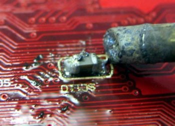

Что делать, если необходимо произвести пайку SMD компонентов, а под руками нет паяльного фена. Мелкие детали можно паять и обычным паяльником. На подлежащую замене деталь капаем капельку флюса, рядом с ней кладётся кусочек припоя.
Затем паяльником расплавляется припой таким образом, чтобы капелька припоя охватывала оба конца детали. Деталь снимается пинцетом.

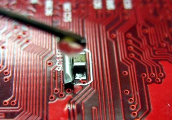

Контактные площадки надо очистить от лишнего припоя. В этом нам поможет специальная оплетка для удаления припоя. Она представляет собой сплетенный из тонких медных проводов жгутик. На проводки наносится флюс и прижимается паяльником к месту пайки. Оплетка как губка впитывает расплавленный припой, оставляя на контактных площадках только тончайший слой.
Новый элемент припаять большого труда не составит. Его надо положить на контактные площадки и, набрав на паяльник небольшое количество припоя, прикоснуться к выводам элемента (не забываем перед установкой детали нанести на контактные площадки немного флюса).

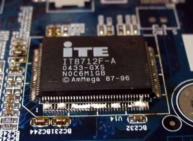

Гораздо больше проблем возникает, когда надо припаять микросхему имеющую большое количество близкорасположенных выводов. При помощи паяльной станции операция по пайке занимает несколько минут. Микросхема устанавливается на плату. Выводы тщательно позиционируются на контактных площадках, предварительно покрытых тонким слоем флюса, и сверху горячим воздухом производится нагрев до плавления припоя. Это быстрый и удобный способ пайки. Но и здесь можно обойтись обычным паяльником. Микросхема устанавливается на предварительно зачищенные контактные площадки и тщательно позиционируется. Чтобы во время пайки микросхема не сдвинулась, можно прихватить припоем крайние ножки. Потом пропаиваются все выводы. При использовании обычного паяльника результат будет выглядеть примерно таким образом.
Теперь требуется удалить излишки припоя и устранить перемычки между выводами. Для этой цели опять можно воспользоваться оплеткой для удаления припоя. Оплетка прижимается горячим паяльником к выводам микросхемы. Излишки припоя впитываются в оплетку. Остается только минимальное количество припоя, необходимое для надежного крепления микросхемы к контактным площадкам.
После удаления излишков припоя необходимо внимательно осмотреть выводы микросхемы на предмет отсутствия замыканий (лучше воспользоваться для этого увеличительным стеклом). Пайка выглядит почти как заводская.
