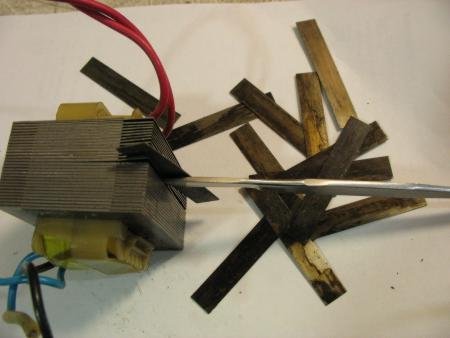

Сердечник трансформатора состоит из отдельных пластинок — пластинки типа «Ш» или «Е» кому как больше нравится, и перемычки типа «I». После сборки, чтобы трансформатор не гудел, его на заводе обычно пропитывают лаком, поэтому разобрать трансформатор иногда бывает не так просто как кажется. Сначала скальпелем или прочным канцелярским ножом отделяем и вытаскиваем «I» пластины.
Затем плоскогубцами вытаскиваем из каркаса крайнюю «Ш» пластину. Из-за того что сердечник был залит лаком, это может оказаться не таким простым делом, придется попотеть. Если же все попытки вытащить пластинку не увенчались успехом, то тогда сердечник надо прогреть до температуры 90-100с*. Для этого можно воспользоваться электроплиткой или утюгом. Осторожно, не перегрейте, иначе начнет плавиться пластмасса из которой сделан каркас катушек и трансформатор придется выкинуть. Время от времени можно капать на сердечник капельку воды и как только она начнет закипать, нагрев прекращаем. Далее берутся толстые рукавицы, чтобы не обжечься и операция по разборке продолжается. При нагреве лак, которым залиты пластины, размягчиться и разборка не составит большого труда. В конце концов должно получиться примерно так.
Как видим, обмотки трансформатора намотаны на двух абсолютно одинаковых катушках. На одной, тонким проводом, намотана первичная обмотка. На второй, более толстым — вторичная. Берем две высоковольтных первичных обмотки от двух разобранных трансформаторов, устанавливаем их в каркас и собираем трансформатор снова. Получится трансформатор с коэффициентом передачи 1:1 и напряжением 220в переменного тока на выходе. После выпрямления этого напряжения получится примерно 300 Вольт постоянного тока, что нам и требуется. Включаем собранный трансформатор, на выход для проверки подключаем 15Вт электрическую лампочку. Проверяем гудит или нет собранный трансформатор. При наличии гудения надо попробовать добавить в сердечник еще несколько пластин (запасные от второго разобранного). Если пластины уже не лезут (все забито плотно) то сердечник надо пропитать жидким лаком и хорошенько высушить. Гудение и вибрация пропадут. Вместо пропитки лаком можно гудящий трансформатор сварить в расплавленном парафине. В подходящей по размеру кастрюльке (консервной банке) растапливается парафин. После того как он расплавиться и станет жидким в него погружают трансформатор и выдерживают в расплавленном парафине 10-20 минут, чтобы пропитались все щели. После этого трансформатор вынимаем из расплава, кладем на кусок картона и даем остыть. Обработанные таким образом трансформаторы не шумят.

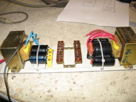

Я замерил внутренние размеры шкатулки и по ним сделал металлическое шасси, на котором разместил трансформаторы и электролитические конденсаторы. Там же разместилась колодка с клеммами, на которой будут распаяны все остальные детали. В качестве основания послужила стальная пластина выпиленная из бросовой боковины компьютерного корпуса.
