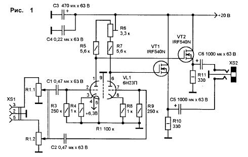

Давно хотелось послушать как же лампа с камнем в тандеме звучат. Решил собрать гибридный усилитель для наушников. Просмотрел несколько схем. Основным критерием при выборе была простота схемы, и соответственно легкость ее сборки.
Остановился на двух:
1) С. Филин. Лампово-транзисторный усилитель для стереотелефонов.
2) М. Шушнов. Гибридный усилитель для наушников. (Радиомастер №11 2006)
В общем эти схемы мало чем отличаются друг от друга и без сильных изменений можно попробовать как одну, так и другую. Я решил собрать схему М. Шушнова с полевиками.
Схема гибридного усилителя для наушников
Гибридный усилитель для наушников c полевыми транзисторами.
Схема усилителя по Шушнову
Основные параметры лампово-транзисторного усилителя:
Номинальная выходная мощность, мВт 25
Чувствительность, мВ 250
Полоса рабочих частот, Гц 5…80000
Неравномерность частотных характеристик, дб, не более +/- 2
Коэффициент нелинейным искажений, %, не более 0.2
Уровень собственных шумов при открытом входе, дб, не более -75
Усилитель рассчитан на наушники с сопротивлением катушек от 8 до 100 Ом.
Вместо полевых транзисторов IRF540N можно использовать IRF510N-530N и КП743-КП746 с любым буквенным индексом. Транзисторы рассеивают 1 Ватт мощности и на радиаторы их можно не вешать. Но они греются где то до 70 градусов.
Схема питания
Трансформатор использовал тороидальный, с анодной обмоткой 20-22 В. Обмотка для накала 6,3 В, мощность трансформатора 10 Ватт.
В диодных мостах использовал диоды VD1-VD8 шотки 1N5819. Можно использовать обычные отечественные диоды КД243 или КД213 с любым буквенным индексом, либо диоды других серий, рассчитанных на максимальный выпрямленный ток не менее 500 мА. Такой запас по току требуется только для диодов работающих в цепи накала. Так как при включении холодной лампы, в первый момент ее работы ток через диоды может проходить в несколько раз большей, чем после разогрева.
Стабилитрон VD9 КС524А можно заменить любым другим с напряжением стабилизации 22-24В.
Транзистор в питании лучше повесить на радиатор 20 см2, а то он греется сильно.
Схему питания я немного упростил.
В схеме пробовал лампы 6н23п и 6н26п. Лампа 6н26п разработана специально на низкое анодное напряжение до 30 Вольт. Мне по звуку больше понравилась 6н23п, она побасистей. Но это мое субъективное мнение. В схеме можно поставить и другие лампы и тут можно экспериментировать (6Н1П, 6Н6П, 6Н5П — более агрессивный звук, 6Н23П, 6Н3П — умеренный и т.д.).
Хочу заметить, что многие лампы с таким низким анодным напряжением могут просто отказаться работать. И тогда потребуется его увеличить до ~ 30 В. При повышении напряжения свыше 20 Вольт полевики нужно будет защитить, включив стабилитрон с напряжением стабилизации 15…18 В, между затвором и истоком выходных транзисторов.
Общие впечатление от усилителя положительные. Качество звука получилось отличное. Единственный недостаток малая номинальная мощность. Максимальная мощность то большая, но при выходе за номинал быстро растут искажения.
Всем удачи!
