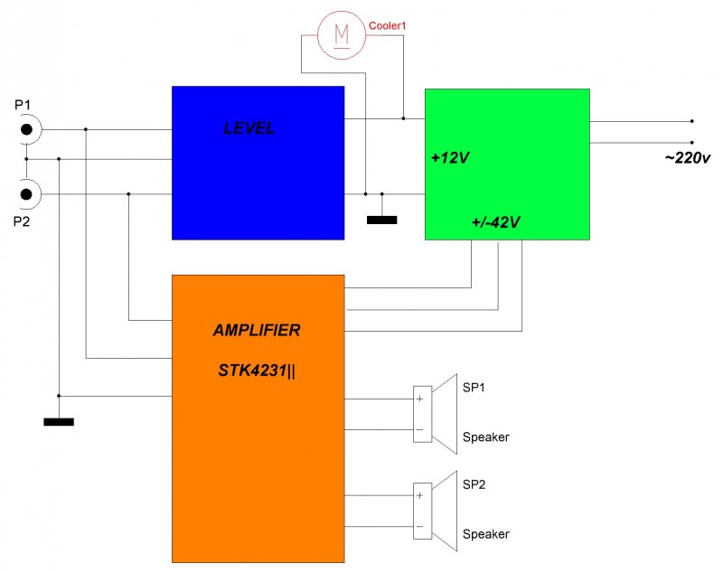

Усилитель собран по схеме, близкой к той, которая в datasheet.
Надо иметь ввиду то что имеется две модификаций СТКашек – STK4231-II и STK4231-V. Различия в том что STK4231-II выводы 1, 2, 21, 22 не используются и у второй меньше коэффициент гармоник- 0,08%. Схема включения для STK4231-V незначительно отличается- просто подсоединяются дополнительные элементы как показано на рисунке.

Так как это все-таки STK то и звучит она помощнее TDA и для контроля за выходной мощностю я собрал простенький индикатор на микросхеме КА2281. Вот схема:
Как это можно и понять из схемы при низком уровне горит зелёные светодиоды а по мере нарастания уровня сигнала загораются желтый, оранжевый и красный светодиоды. Это позволяет избавится от перегрузки входа микросхемы. Фаил печатной платы- в архиве.

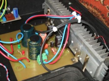

Блок питания
Мощность источника питания надо брать на 30-40% больше выходной мощности усилка. Для такого усилителя трансформатор мощностю 400-450 Ватт самое то. Я то использовал трансформатор от усилителя ВЕНЕЦ на котором имеется две обмотки по 32в и одна на 14в несчитая сетевую. Обмотка на 14в используется для питания индикатора уровня и вентилятора охлаждения. Напряжение стабилизируется КРЕНом.
Диодные мостики самого УМЗЧ вынесены из печатной платы и прикручены к основанию корпуса. Для стабилизатора 12в имеется печатная плата.
О деталях
Собственно тут только о резисторах и конденсаторах на самом усилке. Все резисторы за изключением 4,7 Om – мощностю 1/4w. 4,7Om- желательно 5w. Выходную катушку я намотал проводом диаметром 1мм на корпусе резистора. Все электролиты на напряжение 63в.

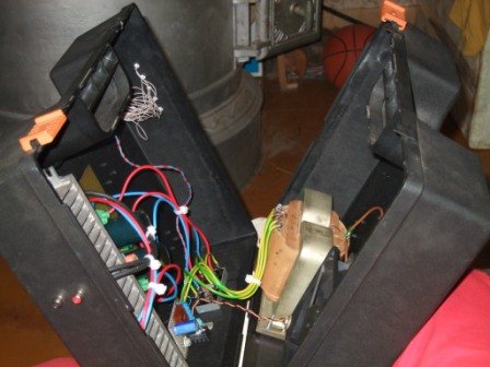

Я его вмонтировал в пластмассовый кеис.
Пластмасса ударопрочная, плюс можно усилитель носить за ручку. Удобно!
Точно, переносной усилок! Ну и в случае ремонта удобно обслуживать. bully
