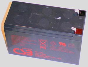

Всё началось с покупки аккумулятора, взял свинцовый 12В аккумулятор, емкостью 7.5 А/ч. Такие аккумуляторы используют обычно в устройствах бесперебойного питания для компьютеров.
Портативный Boombox по-украински

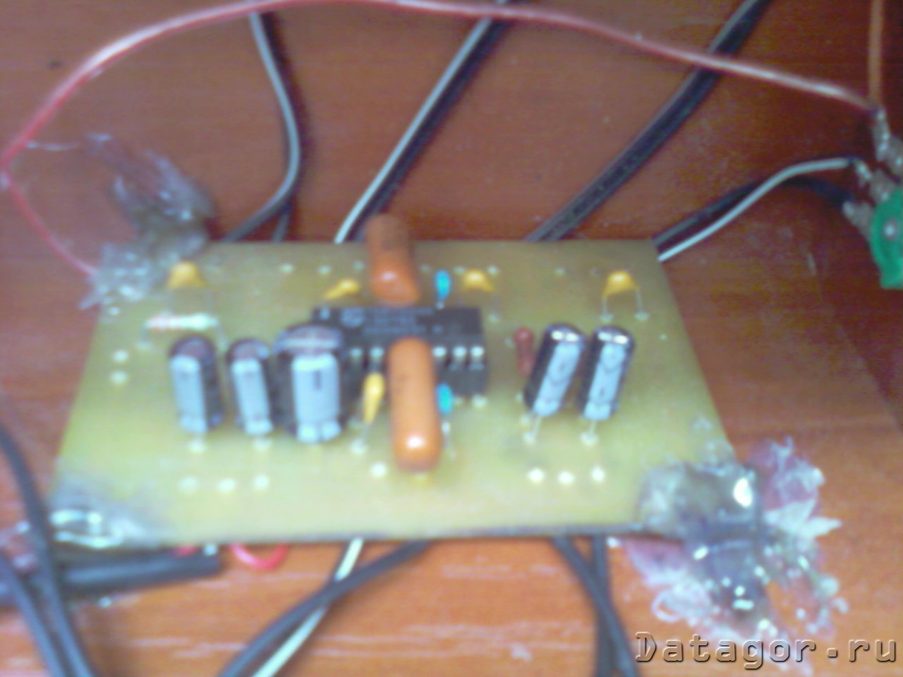

После я перешел к сборке усилителя. Долго не думая я остановился на TDA2005. Я уже пробовал его собирать раньше, цена приятная, да и динамики различных сопротивлений можно присоединять.
Когда усилитель был готов, я приобрел какие-то китайские динамики с большими буквами на пачке «100W». Но, присоединив к ним усилитель, я понял, что они толком и 4-х ватт не выдают. Пришлось остановиться на варианте "дешево и сердито": купил два динамика 5ГД. С ними тест усилителя прошел удачнее.
Затем я решил к системе добавить регулятор тембров, опять же выбор пал на то, что проще собрать - TDA1524A.
Это стерео-регулятор ВЧ, НЧ, баланса и громкости. Питание регуляторов идет напрямую от аккумулятора.

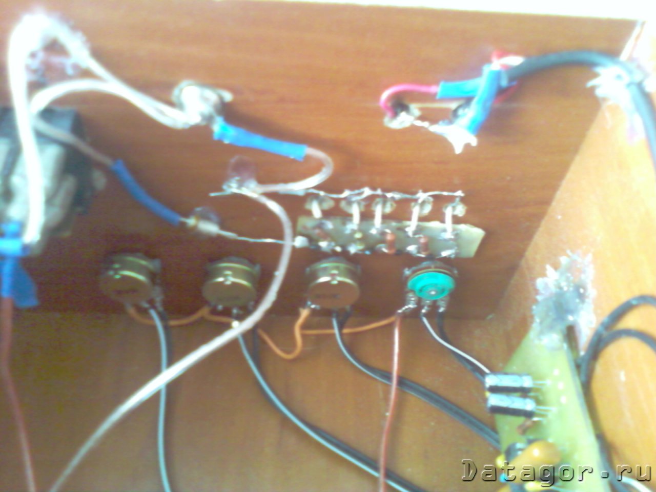

Ниже выкладываю несколько фотографий моего творения. Если бы кто отважился повторить эту конструкцию, то я буду только рад поделиться опытом.
Фотки
