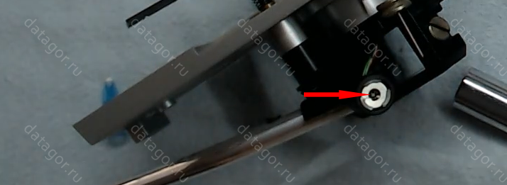

Далее также очищается и заново смазывается конус на оси тонарма. Ось аккуратно (чтобы не высыпались шарики) вставляется в отверстие в опоре. С обратной стороны в смазанную чашку укладываются шарики второго подшипника, и на ось надевается ответный конус.
При установке оси следует правильно сориентировать рамку — боковой штырек должен находиться на стороне установки рычага антискейтинга:

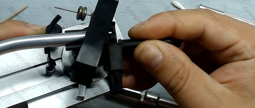

Переходим к узлу вертикального движения. Начнем с трубки тонарма. Трубка изготовлена из алюминия (или какого-то алюминиевого сплава), и годы не пощадили ее — она вся была покрыта пятнами окисления. Привести внешний вид трубки в первозданное состояние помогла полировальная алмазная паста и кусочек фетра. В итоге поверхность получила практически зеркальный блеск.
Сборку начинаем с укладки внутрь трубки сигнальных проводов головки
Затем на задний конец трубки устанавливается узел вертикального движения и фиксируется винтом. Этим винтом также крепится контактный лепесток для заземления трубки тонарма.
После этого провода головки продеваются через отверстие в вертикальной оси, и трубка с кронштейном устанавливается в рамку вертикальной оси. В подшипники вертикального перемещения закладывается смазка
и горизонтальная ось фиксируется регулировочными винтами по бокам рамки. Сила затягивания регулировочных винтов и люфты также выставляются по правилу ¼.
Для окончательной сборки тонарма осталось установить хвостовик и шелл. Хвостовик устанавливается в направляющие на кронштейне вертикального движения тонарма и затягивается регулировочным винтом.
Этот винт перемещает хвостовик тонарма вместе с противовесом в горизонтальной плоскости, чем обеспечивается статическая балансировка тонарма. Подробно этот процесс рассмотрим далее при окончательной настройке тонарма. На хвостовик накручиваем противовес, и задняя часть тонарма готова!
На передний конец трубки надеваем шелл и фиксируем его при помощи винта.

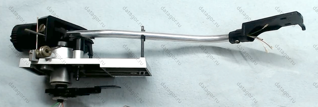

Следует отметить, что родной шелл с моего проигрывателя был поврежден — отломана боковая ручка, — но мне посчастливилось приобрести оригинальный для замены.
Всё, тонарм готов!

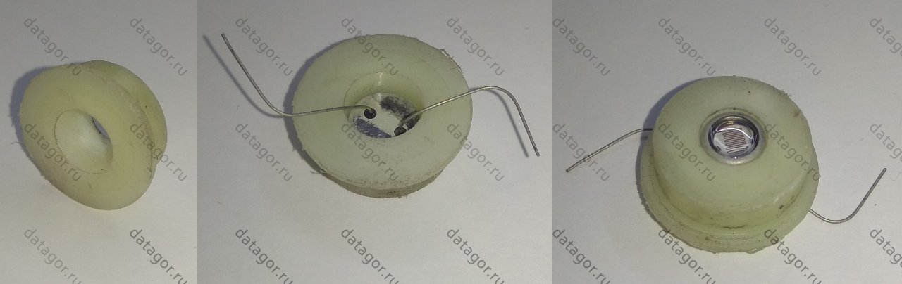

Ну и наконец, «оптопара» (лампа и фоторезистор) автостопа и двигателя. Родные фоторезисторы RPP131 в 99% случаев имеют повреждение фоторезистивного слоя и либо не работаю вовсе, либо работают с различными отклонениями. В абсолютном большинстве случаев подлежат замене.
К сожалению, найти новые фоторезисторы RPP131 практически невозможно, поэтому будем использовать вместо них современные фоторезисторы ФПФ-7А или ФПФ-7Б.

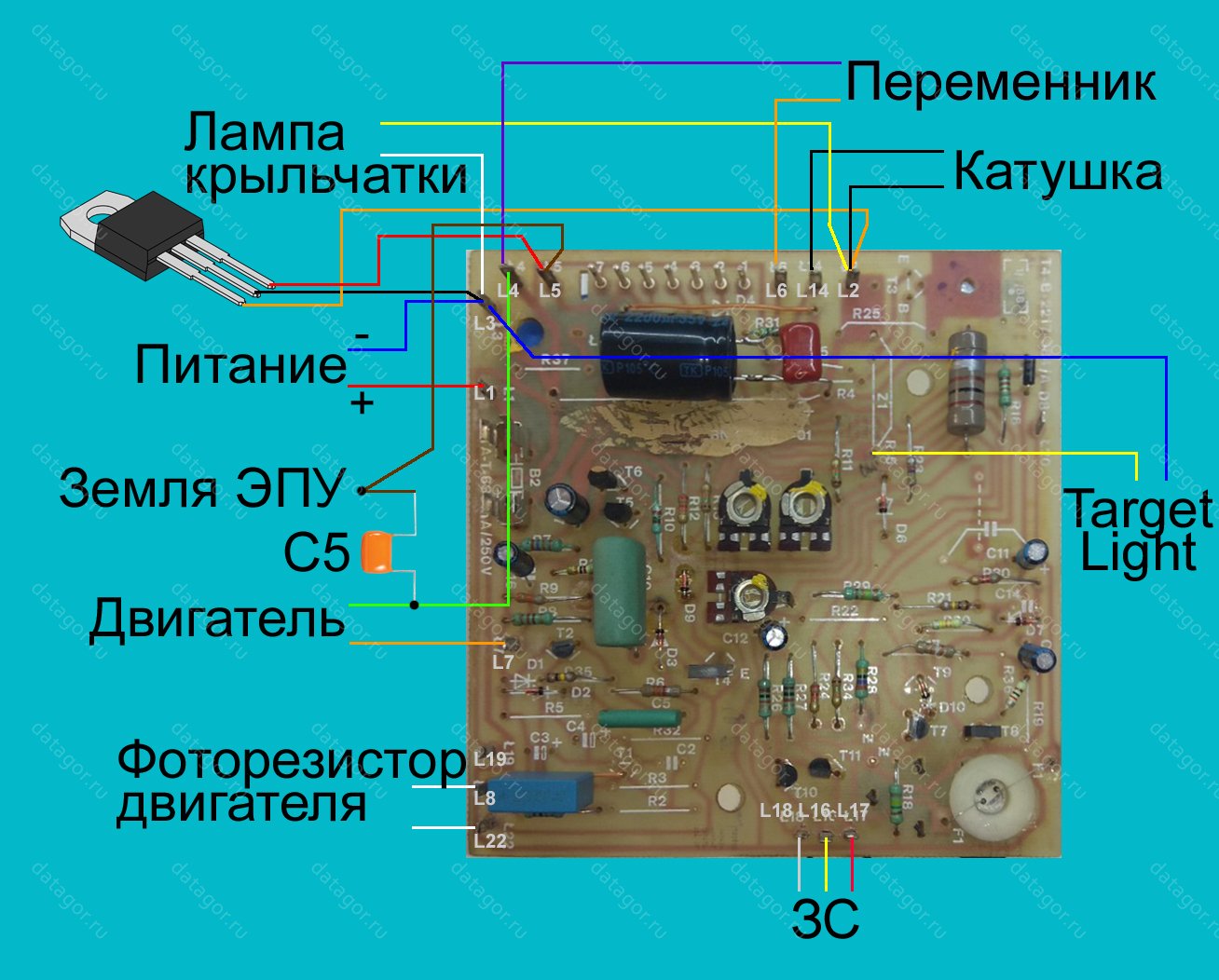

Берем плату ЭПУ и отпаиваем все провода для удобства работы. Выпаиваем из платы все элементы, которые будут удалены или заменены в соответствии с новой схемой:
Далее впаиваем новые элементы и несколько перемычек на место удаленных деталей. Необходимо сказать несколько слов о новом фоторезисторе. Дело в том, что его диаметр 6,5 мм, а старого 15 мм. Вот и возник вопрос, как разместить и закрепить новый небольшой фоторезистор в огромной дырени от старого.
В итоге было сделано переходное кольцо, и новый фоторезистор встал на штатное место, как родной:
Затем удаляем лампу из держателя. В верхней стенке напротив фоторезистора сверлим отверстие диаметром 5 мм и вставляем в него светодиод. Фиксируем каплей цианакрилата.
После всех проделанных манипуляций плата ЭПУ приобретает вот такой вид:
Да, еще чуть не забыл… Желательно на транзистор Т4 закрепить небольшой радиатор
Устанавливаем плату на шасси и переходим к обслуживанию и модернизации других узлов.

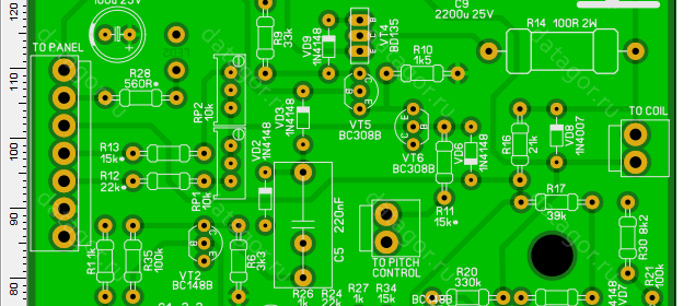

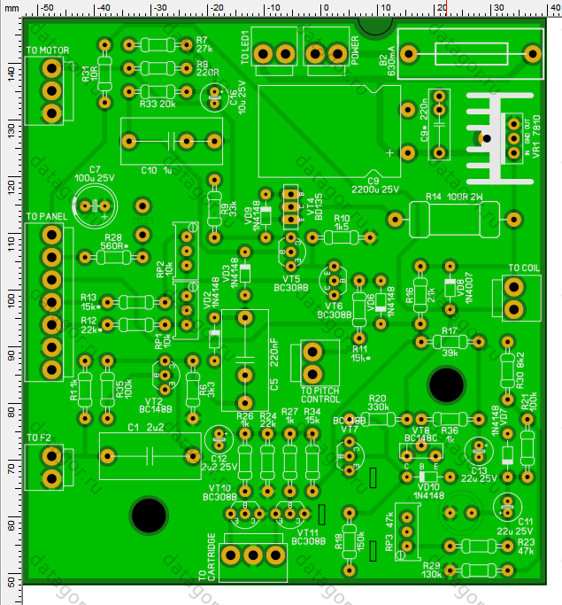

Новая плата управления
Разработана также новая плата для блока управления ЭПУ. Желающие забирают в Файлах.
Плата не проверена сборкой.

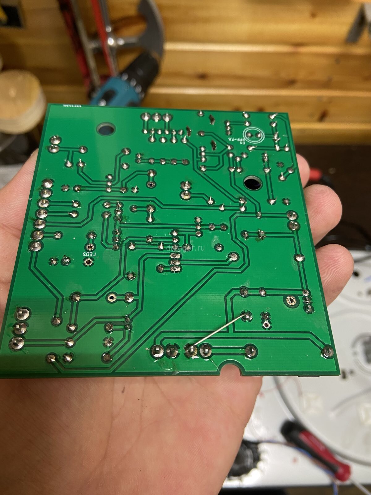

Плата проверена сборкой. Камрад dachnik-letnii собрал.
Заработало без проблем, только надо перемычку одну кинуть.

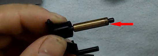

Осталось заменить фоторезистор. Извлекаем старый и убеждаемся в его неисправности. И снова мы имеем ту же проблему с размерами посадочного гнезда и нового фоторезистора, что и в плате ЭПУ. Для надежного расположения и фиксации нового фоторезистора в огромном гнезде мне также выточили переходную втулку
У этой втулки есть небольшая лыска. Без нее втулка упиралась в двигатель и не садилась в гнездо. При установке необходимо направить лыску в сторону двигателя и вдавить втулку до упора в гнездо. Далее одеваем на вал крыльчатку и фикисируем ее зажимным винтом.

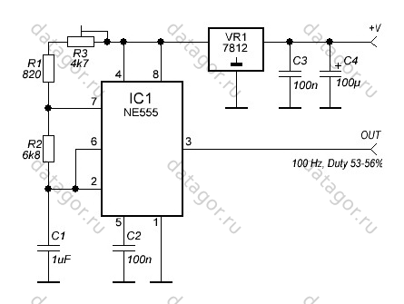

Для устранения этих недостатков проведем небольшую модернизацию штатного стробоскопа: в качестве источника освещения будем использовать светодиоды, которые будут питаться от генератора импульсов частотой 100 Гц.
Простой генератор импульсов можно построить на таймере 555.
Схема приведена ниже:
Частота и скважность импульсов задаются номиналами R1, R2, C1. Для частоты 100 Гц и коэффициента заполнения около 50% R1 = 865 Ом, R2 = 6,78 кОм, C1 = 1 мкФ. Учитывая, что элементы схемы берутся из стандартного ряда номиналов и не соответствуют расчетным, полученная частота импульсов не будет равна точно 100 Гц. Для точной подстройки частоты введен дополнительный подстроечный резистор R3. Итак, собираем схему на небольшой плате и получаем такой вот девайс:
Далее подключаем генератор к осциллографу и смотрим, что получилось:
Режим измерения: усиление 5 В/дел, длительность 2 мс/дел.
Как видно, на выходе мы имеем четкий меандр амплитудой примерно 12 В, что соответствует напряжению питания генератора. Это хорошо. А вот что не очень хорошо — это частота импульсов. Она оказалась меньше 100 Гц. При указанных настройках осциллографа для частоты 100Гц период должен равняться 5 клеткам (f=1/5×0,002=100 Гц). Поэтому необходимо подстроить частоту при помощи резистора R3.
В итоге получилось так:
Как видно, период теперь равен точно 5 клеткам, что соответствует частоте 100 Гц. Для более точной настройки лучше воспользоваться частотомером, но, к сожалению, у меня его нет, поэтому я буду довольствоваться полученным результатом. Коэффициент заполнения при этом у меня получился 56%. Это вызвано отклонениями в номиналах элементов схемы от расчетных при подстройке нужной частоты.
Генератор готов!

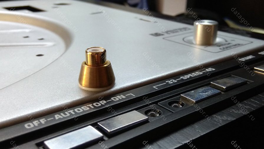

Не беря в расчет всяческие экстравагантные конструкции, Target Light обычно делают двумя основными способами. Первый сложнее, но выглядит более изящно. Target Light представляет собой колонну, которая утоплена в корпус проигрывателя. Для ее использования необходимо нажать на расположенную рядом кнопку или на саму колонну. В этом случае колонна поднимается на уровень пластинки и зажигается подсветка. Такую конструкцию, например, имеет Target Light у проигрывателя Technics SL-1200, а также у похожих моделей проигрывателей Audio-Technica, Pioneer и других.
Эта колонна имеет довольно сложное внутреннее устройство из-за механизма подъема/опускания. Поэтому изготовление чего-то подобного в домашних условиях не то, чтобы невозможно, но довольно проблематично. Поэтому рассмотрим вторую основную конструкцию Target Light. Здесь лампочка распложена в маленьком цилиндрическом корпусе с разъемом RCA на конце.
На верхней же панели проигрывателя просто имеется ответный разъем RCA, куда вставляется цилиндр с лампочкой. Подобное решение применено в младших моделях Audio-Technica , а также в менее легендарных проигрывателях, таких как Stanton, Numark и подобных.
Вот эту конструкцию уже значительно проще реализовать, ей и займемся.
Итак, для начала нам необходимы основные элементы — разъемы RCA. Гнездо («мама») с креплением на корпус у меня было, а вот «папу» пришлось купить. Здесь звуковой сигнал протекать не будет, поэтому покупать позолоченные разъемы, прокипяченные на рассвете в слезах девственницы, нам ни к чему. Берем что-то более-менее приличное по внешнему виду и вперед. Я использовал вот такие:
Далее необходимо изготовить некоторые дополнительные детали, чтобы из аудио разъемов получить мини светильник. Во-первых, гнездо крепится обычной гайкой, что не совсем презентабельно. Нужно что-то более эстетичное. Во-вторых, разбираем «папу» и выбрасываем корпус. Вместо него нужно сделать цилиндр с отверстием для лампы. После некоторых раздумий были спроектированы и изготовлены вот такие детали:
А вот так разъемы выглядят в сборе:
В качестве источника света будут использованы 2 ультраярких белых светодиода диаметром 3 мм. На корпусах светодиодов имеется лыска со стороны катода. На одном светодиоде необходимо надфилем или наждачной бумагой сделать такую же лыску со стороны анода.
Затем нужно склеить эти два светодиода между собой, совместив их катод к аноду. Два средних вывода спаиваются вместе, а к крайним припаиваются тонкие проводки. Другие концы проводов припаиваются к контактам разъема RCA.
Далее обе части колонны собираются вместе, и, таким образом, получается рабочая часть Target Light.
Гнездо устанавливается на столе ЭПУ в удобном месте так, чтобы колонна не мешала движению тонарма и диска с пластинкой.
