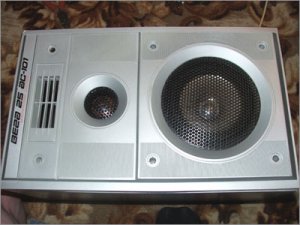

Вот, собственно, что мы будем мучить. Шильдик на задней стенке: Акустическая система ВЕГА 25АС-101. ГОСТ 23262.
Номинальное электрическое сопротивление — 4 Ом.
Предельная долговременная мощность — 25 Вт.
Год выпуска - 19__ (не указан).
Цена — 75 руб.
Внешний вид колонки спереди.

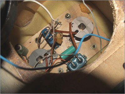

Элементы разделительного частотного фильтра располагаются на фанерке, которая прикручена к задней стенке колонки.
Запоминаем полярность подключения громкоговорителя...
Порт фазоинвертора выкручен.
Внешний вид частотного фильтра.

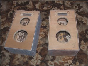

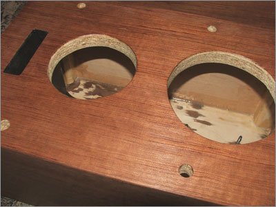

Дальше на место передних панелей были вклеены панели ДСП толщиной 16 мм.
Под громкоговорители сделаны отверстия.
Расположение отверстий - как на оригинальных АС.

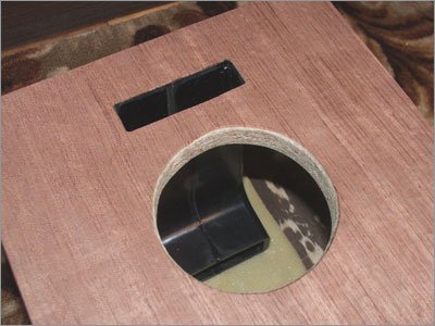

Фазоинвертор планируется сделать заподлицо с передней пенелью.
Для этих целей была выфрезерована площадка соответствующей глубины.

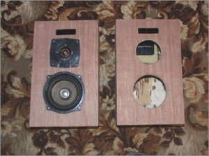

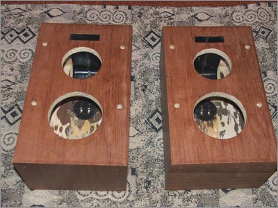

После установки фазоинвертора (прикручивания и приклеивания) корпуса были оклеены шпоном дерева Кевазинго.
Дерево Кевазинго произрастает в Африке.
В заднюю стенку "врезаны" терминалы для подключения проводов.
Дальше вырезаем отверстия для фазоинвертора.
Примеряем громкоговорители.

Для того, чтобы колонки устойчиво стояли на любой поверхности, к нижнему основанию колонок прикручены по 3 резиновые ножки.
Корпуса покрашены первым слоем лака.
Отверстия под крепеж для гриля.

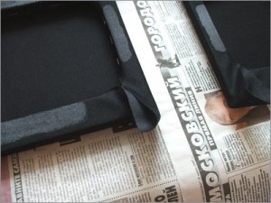

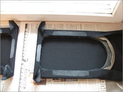

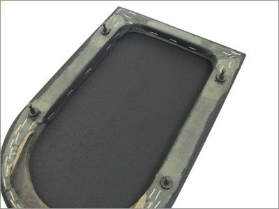

Начинаем обтягивать его акустически прозрачной тканью Sonotex
С внутренней стороны ткань закрепляем скобами при помощи строительного степлера.
Дополнительно другую поверхность намажем клеем ПВА.
Дополнительно другая поверхность намажем клеем ПВА.
Ткань закреплена и проклеена по контуру.
Установлен крепеж.
Установлен крепеж.
Установлен крепеж.
Установлен крепеж.
