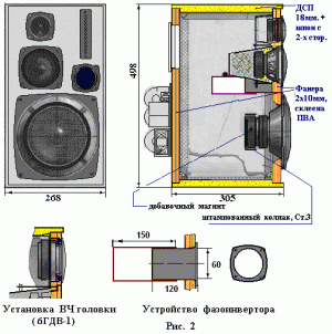

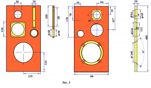

В качестве низкочастотного, использован фильтр второго порядка с крутизной спада АЧХ 12 дБ/октаву, среднечастотного — фильтр верхних частот 2-го порядка (12 дБ/октаву) и фильтр нижних частот — от S-30, 1-го порядка c режекторным фильтром, высокочастотного — фильтр верхних частот 3-го порядка (18 дБ/октаву) c ограничением добротности и режекторным фильтром на резонансную частоту головки 3ГД2. Корпус АС (см. рис 2, 3, 4) выполнен в виде жесткой конструкции со съемной задней стенкой. Передняя панель и задняя стенка изготовлены из двух склеенных (ПВА) листов фанеры толщиной 10 мм. Боковые, верхняя и нижняя стенки изготовлены из 18-мм ДСП, оклеенной с двух сторон шпоном (общая толщина — 19 мм). Угловые соединения выполнены на клею ПВА деревянными угольниками, привинченными к боковой, передней и верхней (нижней) стенке шурупами (тоже на клею ПВА).
Съемная задняя стенка крепится шурупами к угольникам, приклеенным и привинченным шурупами к боковым, верхней и нижней стенкам. В заднюю стенку врезан съемный лючок, через который настраивается длина «телескопического» ФИ, составленного из двух труб длиной 120 и 150 мм. Внутренний диаметр ФИ 60 мм. Боковые стенки стянуты распоркой из стального профиля для увеличения жесткости корпуса.
Корпус был изготовлен полностью вручную, в домашних условиях: отверстия в каждом 10-мм листе передней панели были выпилены лобзиком или выбраны стамеской, а затем листы были склеены ПВА.
Вся внутренняя боковая поверхность, за исключением передней панели оклеена звукопоглощающим материалом («слоеный пирог»: ватин + 8-мм поролон + ватин). На заднюю стенку изнутри наклеен войлок толщиной 25 мм.
НЧ-головка размещена по оси симметрии АС, СЧ и ВЧ-головки смещены. Все они защищены декоративными накладками, изготовленными из пластмассы или дюралюминия (накладки СЧ-головок — из старых корпусов головок 15ГД-11, 10ГД-34 (25ГДН-1) и металлическими сетками (сетки СЧ и ВЧ — головок — с отверстиями 3,0 мм, НЧ-головки — 12,5 мм).
Все головки установлены с герметизацией при помощи пластилина. Накладки и сетки установлены через прокладки из пористой резины. Туннель ФИ изготовлен из трубы из гетинакса.
Фазоинвертор настроен на резонансную частоту НЧ-головки — 39...41 Гц. СЧ-головка отделена от внутреннего объема АС пластмассовым ведерком объемом 1,3 л, заполненного ассиметрично ватой. СЧ-головка дополнительно демпфирована надетым на магнитную систему кольцом из слоя специального поролона, применяемого в воздушных фильтрах отечественных мотоциклов и холодильных установках, которое при установке закрывает отверстия в диффузородержателе 10ГД34. Этим уменьшается добротность и неравномерность АЧХ СЧ-головки на частотах, близких к резонансной. ВЧ-головки установлены изнутри (в конструкции ранее использовались 3ГД47 — 4ГДВ-1 через рупора глубиной 7 мм, вырезанные из креплений 3ГД2 от АС 6МАС-2.
Рупора и режекторные фильтры на ВЧ улучшили звучание (на слух). С целью увеличения КПД, уменьшения искажений на малой и средней громкости и улучшения АЧХ на магнитные системы НЧ-головок клеем «Момент» наклеены феррит-бариевые магниты марки 2БА диаметром 85 мм (такие магниты используются в головках 4ГД-8Е, 6ГД-6, 10ГД-34). Основной и дополнительный магнит ориентируют так, чтобы они взаимно отталкивались, и склеивают друг с другом.
После этого на дополнительные магниты наклеивают штампованные колпаки диаметром 100 мм из стали СТ-3 толщиной 1,5 мм. Подойдут стальные корпуса от дифманометров. Такая доработка на 15...20% (т. е. на 1,5.. 2 дБ/Вт/м) повышает номинальное звуковое давление, уменьшает коэффициент гармоник на малых и средних уровнях сигнала.
На задней стенке снаружи АС установлена плата с разделительными фильтрами. Катушки фильтров намотаны на каркасах из изоляционного материала. Катушка L1 намотана проводом ПЭВ-2 диаметром 1,71 мм, L2, L4, L5 — проводом ПЭВ-2 диаметром 0,72 мм, L3 — проводом диаметром 1,45 мм. В фильтре использованы конденсаторы МБГО, резисторы ПЭВ (ПЭВР, С5—16). На передней панели АС над выходом фазоинвертора расположен индикатор пиковой мощности из 13 светодиодов, собранный по схеме, приведенной в [1]. Он индицирует мощности от 1 до 35 Вт. Корпус АС оклеен самоклеющейся пленкой «под черное дерево», все сетки и накладки на головки, фазоинвертор и индикатор окрашены черной нитрокраской.
