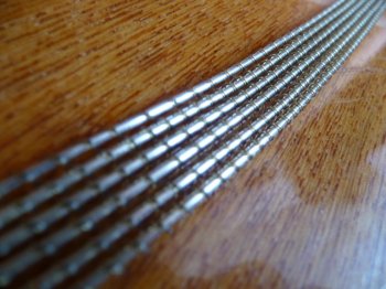

Начинаем с того, что находим подходящий кабель, желательно посеребрённый (если нет, то делаем из меди), и разбираем его на отдельные жилы. Можно раздраконить импортный кабель, с подходящим сечением и посеребрёнными жилами. От количества жил будет зависеть сечение кабеля, чем больше, тем лучше, всем известно.
Каждую жилу в отдельности полируем пастой ГОИ.
Дальше прикрепляем один конец к низко оборотистому двигателю, а другой к вращающейся оси, и натягиваем. Привязываем с одной стороны рыболовную леску и начинаем наматывать.
Спешить не нужно, следим за шагом витков. Когда намотали леску до другого конца, завязываем узел.
Каждую жилу с навивкой одеваем в термоусадку, разделываем концы и припаиваем разъёмы. Я делал bi-wiring.
