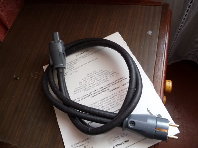

После неудачных экспериментов я внимательно изучил NordOst Shiva и решился на эксперимент. По случаю в руки попал коаксиальный кабель с посеребрённым экраном и жилой, состоящей из семи свитых тонких жил диаметром 1.2 мм каждая. Внушает доверие, всё-таки с нашей оборонки шнурок.
Для начала я разобрал кабель на составляющие. Каждую жилку отполировал пастой ГОИ. Дальше сложнее, нужен низко оборотистый движок, чтобы закрепить жилку с одной стороны к какой-нибудь оси, а с другой к движку. Обороты двигателя подбирал так, чтобы успевать следить за намоткой. Дальше привязал с одной стороны рыболовную леску диаметром 0,6мм. С диаметром лески тоже пришлось экспериментировать, смотрел, как ложится на жилку.
Включаем движок и следим за шагом намотки. Держим одну руку на леске, а другую на кнопке выключения движка, если вдруг что-нибудь пойдёт не так. Работа кропотливая, требует усидчивости и внимания. Шаг намотки подсмотрел в NordOst Shiva .
Когда все семь жилок намотал, сверху одел термоусадку с 4 на 2мм на каждую.
Дальше собрал все семь в пучок и скрутил по всей длине. Потом сверху экран и термоусадка. Делаю второй такой. Один из них на фазу, другой на ноль, экран на землю с двух сторон. Получается так, что фаза и ноль экранированы друг от друга. Возможны и другие варианты, если есть желание.

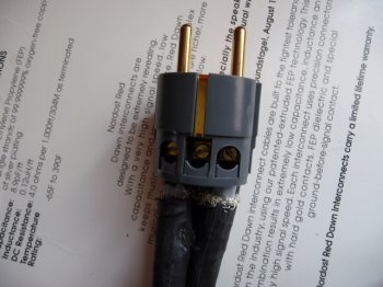

Зачистил и прикрутил супровские сетевые разъёмы, турецкие Makel не стоит, звук убивают напрочь.
