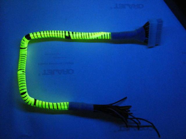

Пустая пластиковая бутылка от газировки. Я воспользовался ядовито-зеленой бутылкой от напитка Mountain Dew. Этот пластик ярко светится в ультрафиолете. Для украшения внутренностей системного блока с окошком на боковой поверхности и УФ лампами подсветки внутри — лучше не придумать. Для увязывания в жгут проводов внутри усилителя или какой-нибудь другой конструкции подойдет любая бутылка понравившегося вам цвета.
С бутылки отрезаем горлышко и ножницами нарезаем по спирали узкую примерно 3-5мм шириной ленту.
Вяжем жгуты из проводов полосой из ПЭТ-бутылки
Дальше полученной лентой туго обматываем жгут проводов. Чтобы лента на концах не раскручивалась крепим ее временными проволочными стяжками. Можно воспользоваться капрновыми стяжками или кусочками термоусадочной трубки. Мотать надо виток к витку, по возможности туго натягивая.
А теперь самое главное. Наверняка все в курсе, что пластик, из которого сделаны бутыли обладает ярко выраженными термоусадочными свойствами. Если не в курсе, то достаточно попробовать облить бутылку крутым кипятком, чтобы убедиться в этом. После обматывания жгута проводов лентой нарезанной из бутылки эту ленту надо прогреть. Я пользовался феном, отрегулированным на подачу воздуха с температурой примерно 130с*. Если жгут проводов еще не распаян, или вы решили таким способом облагородить провода от компьютерного БП, то можно воспользоваться горячей струей пара идущего из носика кипящего чайника. Только потом не забудьте хорошенько просушить от сконденсировавшейся влаги.
Остальные фотографии сделаны с УФ подсветкой в затемненной комнате, чтобы лучше выделялась оплетка.
После обработки теплом, оплетка сожмется, плотно охватит провода и зафиксирует свою форму, больше уже не будет пытаться раскрутиться. Проволочные стяжки крепившие кончики ленты, можно удалить. Провода в такой оплетке становятся жесткими. Им легко придать нужную форму и они ее хорошо держат.
