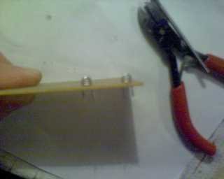

Сверлим отверстия в плате нга ширину "ножек" лепестков. Вставляем лепестки в плату.
Загибаем ножки навстречу друг другу, отрезаем лишнее и пропаиваем.
Что получилось:
