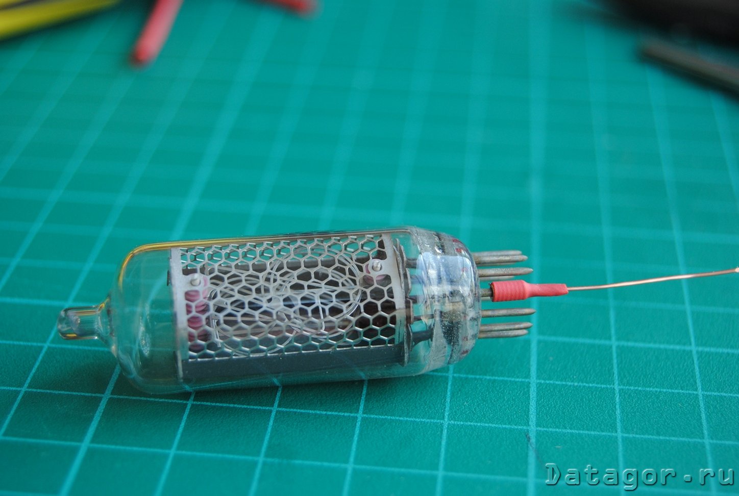

Меряем ножку лампы и находим проволочку сходного диаметра. В моем случае подошла большая скрепка.
Разгибаем и выравниваем внешнюю сторону скрепки.
Делаем еще один загиб, чтобы проволочка не крутилась в руке при намотке и загибаем самый кончик, чтобы не колол руку.
Замеряем длину ножки.
Размечаем.
Снимаем неровности с края скрепки.
Наматываем медный проводок.
Срезаем длинный край проволочки.
Подгибаем остаток.
Отрезаем кусочек термоусадочной трубки размером чуть больше, чем намотка.
Прогреваем.
Все, ножка готова.

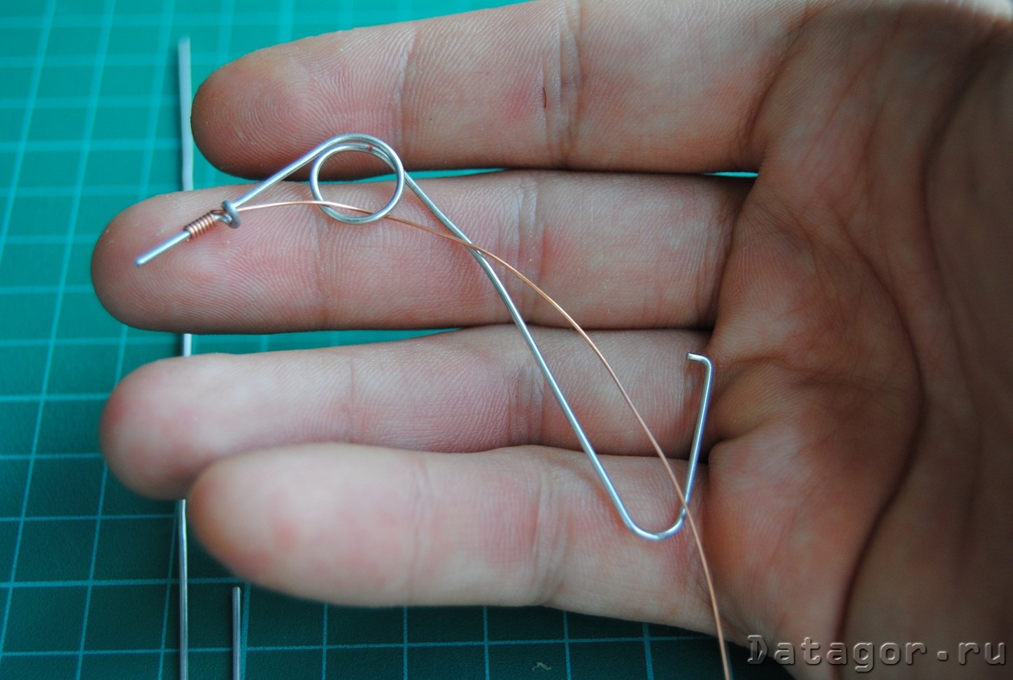

Мне их нужно сделать 66 штук, в процессе обнаружились некоторые неудобства. Проволочка гнется, она тоненькая, неудобно держать, наматывается со второй стороны на прутик, ну и тому подобное.
Задача:
Решить все проблемы. Причем одной скрепкой. wink
Для решения данной задачи перевел пол-коробки скрепок. Вам же понадобится всего одна.
Что вышло:
1. Маленькое колечко. Функции: держать проволочку, позволяет сделать правильный изгиб провода при намотке, держать остаток провода при съеме готовой намотки, что позволяет изготавливать намотки одну за другой.
2. Большое кольцо служит удобству удержания пальцами и удобству намотки – проволочка не поворачивается в руке, так же позволяет прижимать провод.
3. Большой изгиб сделан для минимальной эргономичности.
Поехали дальше:
Разгибаем и выравниваем скрепку/проволочку.
Подгоняем под руку.
На проволочке делаем отметку примерно между указательным и средним пальцем. Это начало большого кольца.
Изготавливаем кольцо. Намотка против часовой стрелки. Виток делается поверх, в противном случае потом будет неудобно прижимать проволочку. Колечко 8-10 мм в диаметре, меньше не удобно.
Загибаем край.
Отступаем сантиметр примерно от большого витка и сгибаем проволочку под 90 градусов.
По часовой стрелке загибаем маленькое колечко.
Выравниваем проволочку и поджимаем получившееся кольцо.
Отрезаем лишнее.
«Поднаждачиваем» край.
Продеваем проволочку таким образом.
Наматываем.
Очень важно, для того, чтобы витки легли ровно, сначала проволочку отогнуть вверх.
Отодвигаем или отрезаем. (Маленькое колечко продолжает держать провод).
Следующая намотка.
Если вышла такая «бяка» (витки не прилегают друг к другу), маленькое колечко служит упором и позволяет их «сдавить».
