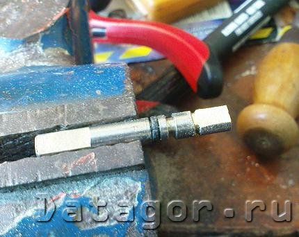

Я решил прикрепить сзади новые резисторы соосно старым. Разбираем старый резистор. Нам понадобится только ось и передняя часть. На тыльной стороне оси делаем надпил для фиксации новой детали — втулки, соединяющей оси.

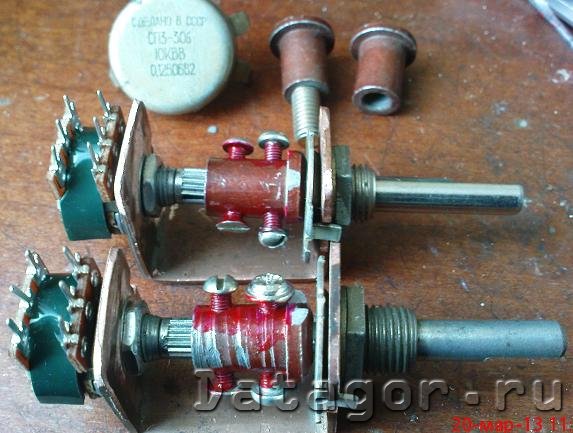

Сочленяем оси, меряем расстояние между креплениями резисторов и изготавливаем П-образную пластину для крепления нового резистора со старым.
Далее идет хитрая сборка! Вставляем ось нового резистора в пластину, одеваем на ось шайбу с гайкой, затем одеваем втулку. Поджимаем слегка гайку готового резистора, спереди вставляем ось старого и фиксируем оси во втулке. Последим делом зажимаем гайку крепления нового резистора.
Проверям соосность, отсутствие тугого хода и фиксируем винты М3 лаком (для ногтей) :blush:
В итоге имеем такую вот конструкцию.
Установленная новая конструкция выглядит так:
Ну и не портит оригинальный внешний вид.
