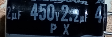

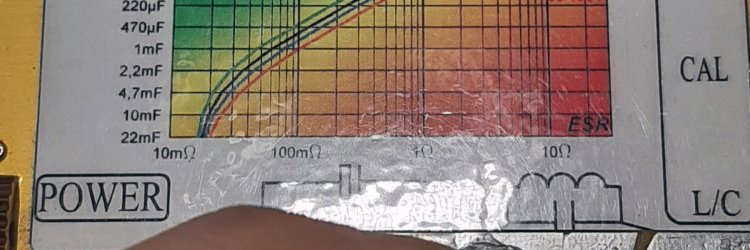

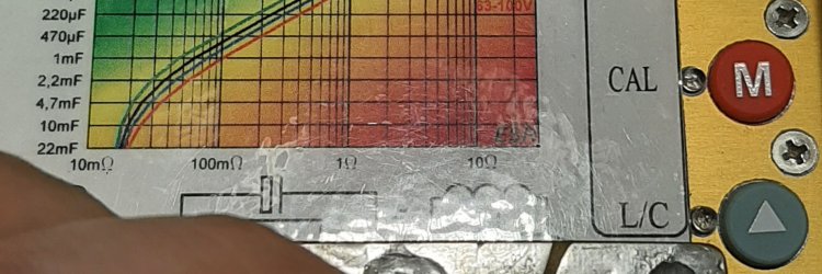

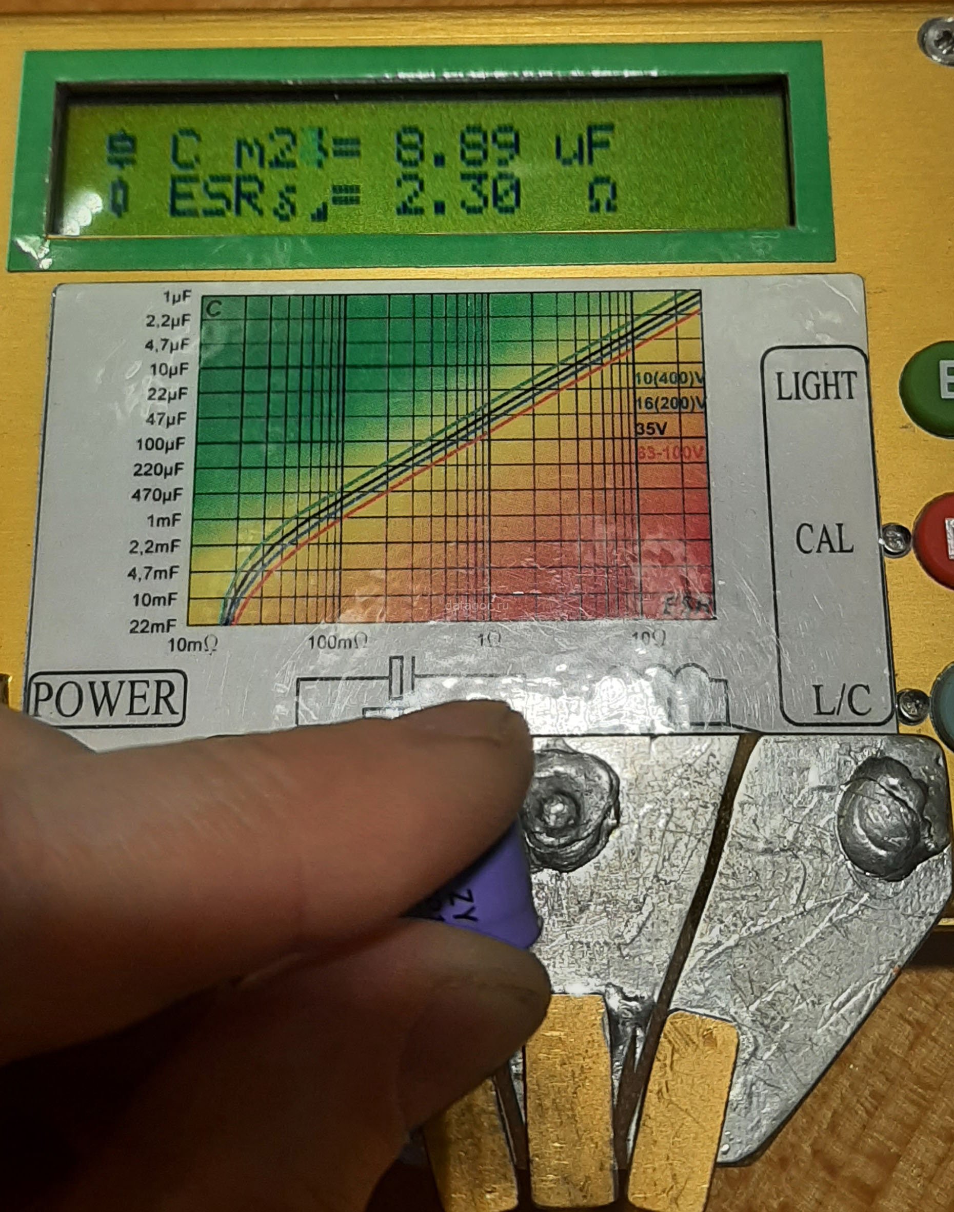

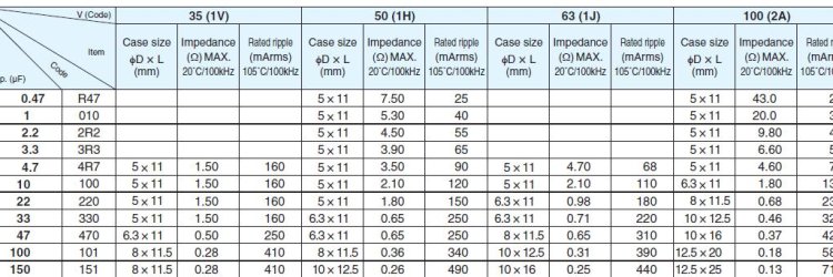

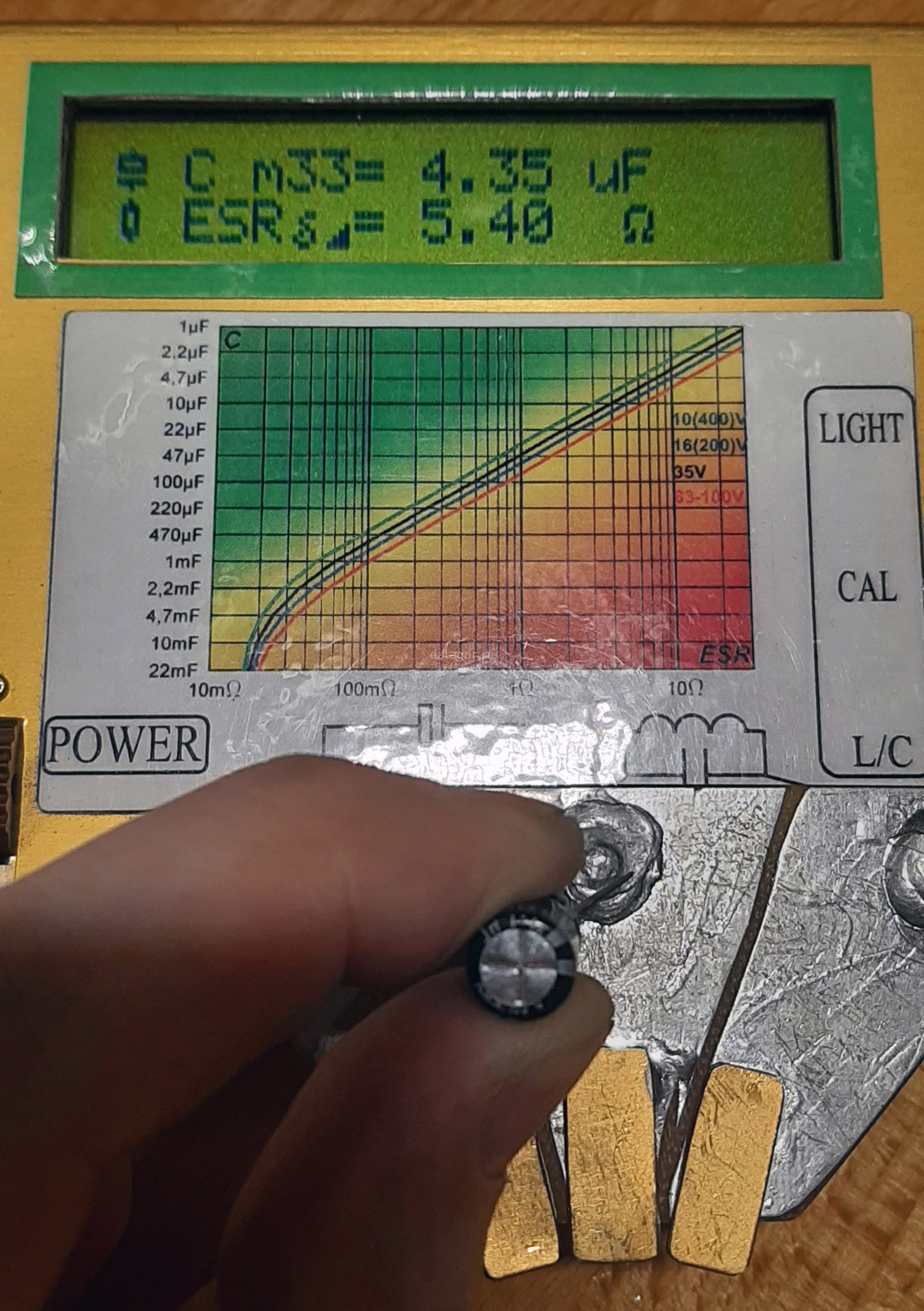

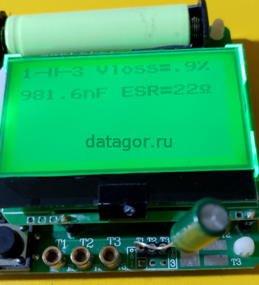

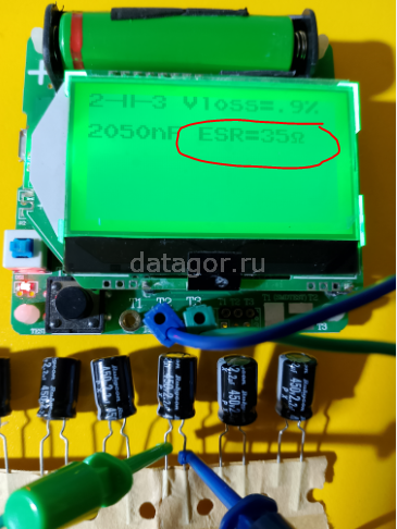

Заказал на Алишке высокотоковые конденсаторы от Rubycon и Matsushita NHG. Ёмкость вписывается в допустимое отклонение: 20%, добротность тоже, а вот ESR вызывает сомнение.
Таблицы из сети неоднозначны и если одна более-менее близка к измеренным параметрам, то другая даже близко не попадает.
Где правда?
