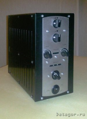

Фонокорректор с непосредственной связью на лампах 6Н23П

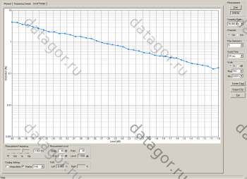

Рис. 5. Зависимость THD от уровня сигнала

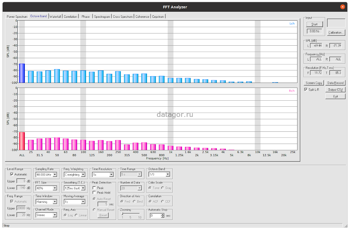

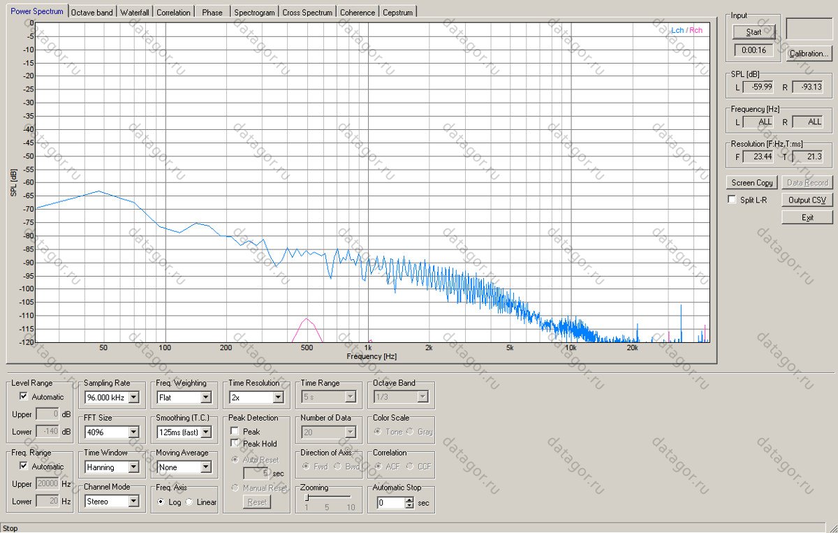

Рис. 6. Собственные шумы клона
Рис. 7. Шумы по октавам

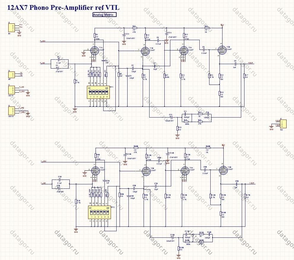

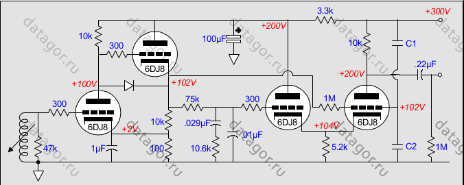

Схема фонокорректора от John Broskie
К чему я всё это рассказываю? Во время поисков я обратил внимание на схему фонокорректора на сайте TubeCad Journal.
Рис. 8. Схема фонокорректора
Схема показалась интересной, я загорелся и решил её повторить. Как говорится, охота пуще неволи. Смоделировал фонокорректор в электронном симуляторе с заменой лампы 6JD8 на 6Н23П, схема рабочая, параметры обещают быть хорошими. Написал письмо автору (John Broskie) для уточнения номиналов конденсаторов C1 и C2. Получил ответ с приложением изменённой схемы и номиналами конденсаторов для этой изменённой схемы с другой лампой в каскаде с катодной связью.
Введением конденсатора С1, автор предлагает снижать фон от пульсации анодного напряжения компенсационным методом.

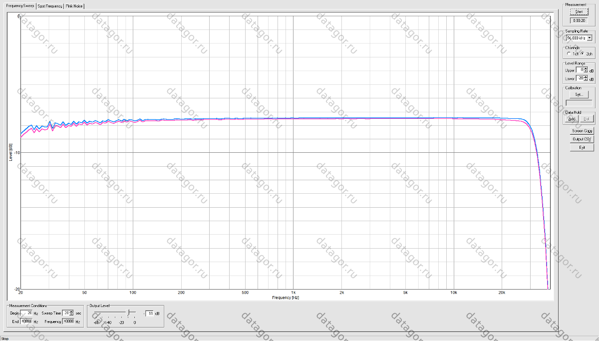

Хочу обратить внимание на то, что аудиокарта M-Audio 2496 не умеет работать на низкоомную нагрузку, а входное сопротивление цепочки анти-RIAA на высокой частоте падает. Интегрированная аудиокарта умеет работать на сопротивление 32 Ома, но имеет параметры, недостаточные, для использования её в качестве измерительного инструмента.
Ниже приведены изображения АЧХ одного и того же модуля и цепочки анти-RIAA, тестируемого разными аудиокартами.
Рис. 13. M-Audio 24/96
Рис. 14. Интегрированная аудиокарта

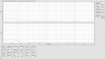

На собранном устройстве с выходным трансформаторным каскадом проведены повторные измерения THD и замерены уровни шумов.
При проведении измерений THD фонокорректора с автоматическим и светодиодным смещением параметры очень близки (один и тот же канал с заменой R3 и C2 на светодиод).
Рис. 33. Автоматическое смещение
Рис. 34. Тот же модуль, смещение светодиодом

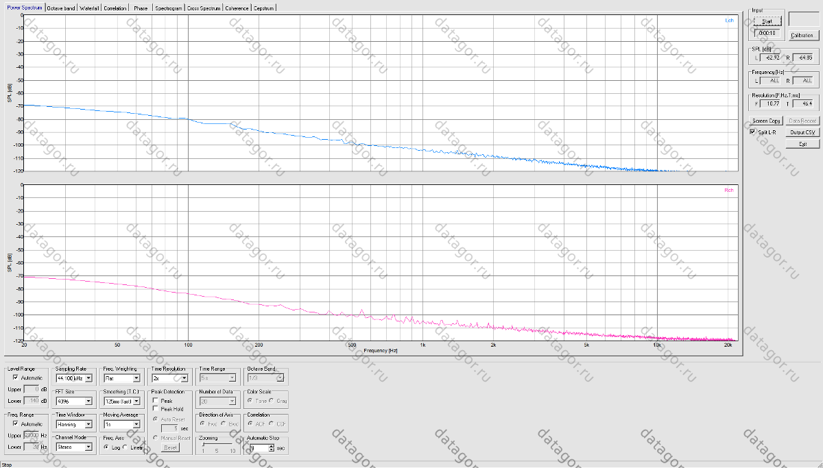

Есть разница в уровне собственных шумов и наводок при использовании разных типов смещения в первом каскаде данного фонокорректора. При измерении параметров с разным типом смещения получилось, что при светодиодном смещении уровень шумов на 3 дБ ниже и имеет несколько другой спектр. Думаю, что это зависит от разной чувствительности светодиода и резистора к электромагнитным наводкам от трансформатора.
При смещении светодиодом шумы каскада имеют наибольшую амплитуду в диапазоне от 20 до 40 Герц, затем начинают плавно спадать. С реальным усилителем и колонками (на максимальной громкости) это похоже на равномерный дующий звук, мягкий и не раздражающий.
При автоматическом смещении в спектре шумов преобладает частота 50 Герц и её гармоники, 100, 150, 200 Герц и т. д. Характер шумов и наводок при автоматическом смещении воспринимается как более громкий и неприятный.
Рис. 35. Левый канал с автоматическим смещением, правый канал со светодиодным смещением
Рис. 36. Оба канала со светодиодным смещением

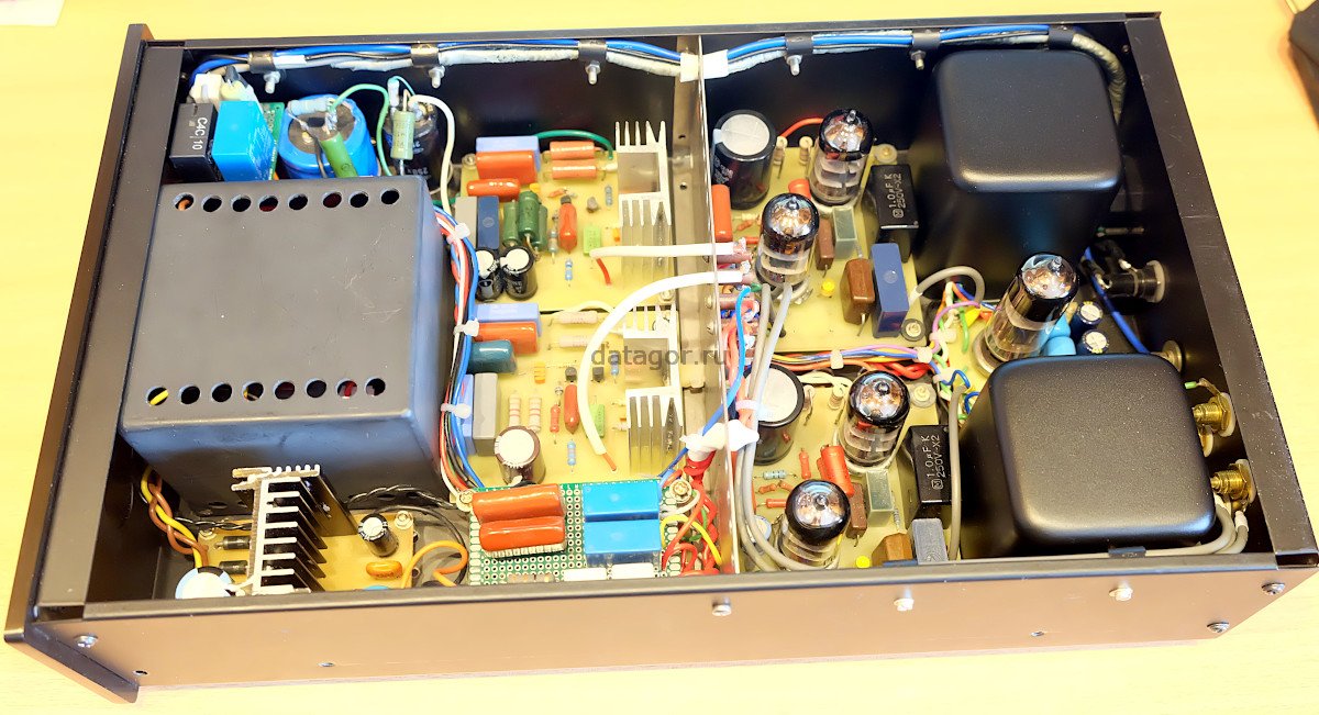

Выходные трансформаторы
Рис. 38. «Рубин 106»
«Рубин 106» 1964 года выпуска отработал все мыслимые и немыслимые сроки и стал донором двух трансформаторов, ТВЗ и ТВК на одинаковом железе Ш16×32.
Рис. 39.
Поскольку основные искажения вносит оконечный каскад, я решил в выходном трансформаторе использовать катодную обмотку. В электронном симуляторе был смоделирован выходной каскад с дополнительной катодной обмоткой, имеющей 5% витков от первичной обмотки. Усиление каскада снижается примерно в два раза, соотношение первичной и вторичной обмоток 3:1.

В результате у выходной ступени получились следующие параметры:
Рис. 40. THD выходного каскада
Рис. 41. АЧХ выходного каскада
Рис. 42. Собственные шумы выходного каскада
Рис. 43. Внешний вид модуля выходного каскада
Рис. 44. Измерения параметров выходного каскада

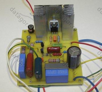

Блок питания
Для анодного питания фонокорректора использован трансформатор со средней точкой на вторичной обмотке, что позволяет получить два напряжения — 175V и 350 V.
Рис. 45. Схема включения силового трансформатора
В качестве стабилизаторов напряжения использован стабилизатор, описанный в статье Е. Карпова «Высоковольтный стабилизатор с малым уровнем пульсаций».
Рис. 46. Схема стабилизатора 150V
Рис. 47. Схема стабилизатора 300V
Рис. 48. Внешний вид модуля стабилизатора 150V

Накальный стабилизатор выполнен по схеме автора US5MSQ.
В моём случае напряжение трансформатора 2×8 V. Использован стабилитрон 5v1, переменный резистор на 100 kOm позволяет изменять выходное напряжение в пределах нескольких десятых вольта, диапазон регулировки зависит от входного напряжения.
Если будет использован транзистор, отличный от IRF510, то может потребоваться изменение номинала резистора R2 или использование стабилитрона на другое напряжение. Источник питания накала ламп не имеет гальванической связи с общей землёй.
Рис. 49. Схема стабилизатора накала
Рис. 50. Внешний вид модуля стабилизатора накала

Наблюдать изменение шумов и наводок на схему оказалось удобным в программе Realtime Analyzer. Можно оперативно перемещать модули, изменять расположение трансформатора, наблюдая при этом за изменениями показаний собственных шумов устройства. В результате, реле коммутации анодных цепей с резисторами пришлось вынести на отдельной плате к фильтру питания, реле плавной подачи накала с резисторами, реле блокировки модуля задержки, резисторы средней точки накала и неполярный конденсатор оставлены на плате, установленной над блоком задержки. Блок задержки поменялся местами с накальным стабилизатором. Сетевой провод помещён в дополнительный экран.
Корпус корректора
С корпусом я поступил так же, как и в прошлый раз. Поискал в интернете и купил. К корпусу требования были не строгими, он должен был быть не более определённого размера, для того, что бы вся аппаратура входила на мой «аудиофильский» комод, вмещать все модули, иметь приемлемый внешний вид. В итоге получил гордую надпись «Dun Mei Audio» на передней и задней панелях.
Вентиляционные отверстия предусмотрены только в верхней крышке. Все платы, трансформаторы и конденсаторы будут крепиться к дну, плюс вентиляционные отверстия пришлось немного посверлить. А потом, при перекомпоновке, ещё немного посверлить.
Платы фонокорректора и блок питания размещены в одном корпусе. Входы плат соединены с входными разъёмами экранированными проводами, слаботочная земля соединяется с общей землёй у сетки первой лампы, входные и выходные разъёмы изолированы от корпуса. Для демпфирования плат фонокорректора я использовал резиновые амортизаторы от старых CD-ROM-ов, остальные платы размещены на обычных стойках. Рядом с платами фонокорректора расположен выходной каскад с двумя трансформаторами. Блок питания отделён стальным экраном. Далее идут стабилизаторы анодного питания, блок задержки и стабилизатор накала.
Над блоком задержки подачи анодного напряжения и накала вторым этажом, размещены реле и мощные резисторы. Диодный мост анодного питания смонтирован под кожухом трансформатора. Конденсаторы фильтра питания смонтированы радом со стабилизаторами. В обоих случаях использован C-R-C фильтр.
Общая земля — это минусы первых конденсаторов (47 uF), соединённые облуженной проволокой 1,5 мм, сюда приходят все земляные провода устройства. Трансформатор тороидальный, крепится к корпусу через виброизолирующую прокладку из резины, закрыт кожухом из стали, в верхней стенке и в стенке кожуха, обращённой к лицевой панели, сделаны вентиляционные отверстия.

Отклонение характеристики от стандартной RIAA (20Hz — 20 kHz) — 0.5 dB

Рис. 53. THD фонокорректора
Рис. 54. Анти-RIAA фонокорректора
Рис. 55. Собственные шумы фонокорректора
Рис. 56. Собственные шумы фонокорректора по октавам
Рис. 57. Собственные шумы фонокорректора (взвешенные по типу С)
Рис. 58. Собственные шумы фонокорректора (взвешенные по типу А)

Лампы 6DJ8
Продавец сообщал, что лампы проверены на исправность. Учитывая, что продаётся пара — были робкие надежды, что лампы будут с близкими параметрами. Получил, установил в фонокорректор и начал слушать. Лампы укладываются в паспортные характеристики, при Ua = 100 V, Ug = — 1,95 V, Ia = 10 mA у первой и 12 mA у второй. Но с повышенными собственными шумами, видимо хорошо поработали и в связи с этим вышли на пенсию. У меня есть несколько похожих б/у ламп 6Н23П, с очень близкими половинками, тоже шумят.
В левом канале первая лампа 6DJ8, в правом 6Н23П-ЕВ
При установке первой лампой собственные шумы в левом канале повысились на 10 дБ, а усиление снизилось на 3 дБ. Учитывая это обстоятельство, другие измерения я не проводил.
Одна из ламп с очень близкими половинками, у второй разброс побольше, в первый каскад моего изделия не очень годится. Стал слушать музыку, «закрыв глаза» на шумок. Слушал, честно слушал. Может быть, у меня с ушами что-то не так или система не должного уровня разрешения? Но «сложилось впечатление» (показалось), что на звучание большее влияние оказывают режимы работы лампы, организация смещения и схемотехника первого каскада, чем фирма-производитель самой лампы.
Б/у лампы — неправильное решение, можно использовать на первом этапе, для проверки работоспособности проекта. В дальнейшем лучше купить новые лампы и отобрать из них подходящие.
Вернул 6Н23П-ЕВ назад. Решил отложить эксперимент до того момента, когда деньги просто некуда будет девать, а пока буду просто слушать музыку.
