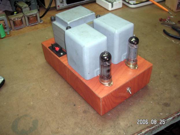

Заказали сделать в Москву усилитель для компутера.
Что, мастера там перевелись? Однако, после выяснения причин, оказалось, что меньше, чем за $500 никто не берётся делать, вот на периферию и "положили глаз"...
Деловая переписка!
Привет, Дмитрий!
Занимаюсь усилителем для РС. Макет собрал за два часа, благо всё есть под рукой. Для мощности 2—3 ватта идеально подходит лампочка 6Ф3П. Один баллон на канал, не надо много городить. У меня возникают вопросы. Какие делать выходные гнёзда? Входные? Силовой кабель? Надо ли тумблер на 220? Какая Акустика (сопротивление и частотка)? Регуль громкости? (я не делаю, на РС можно двигать) Отделка корпуса? Моё мнение такое, что выходные и входные гнёзда обычные, эрцэащные.
Корпус не отделывать, т. е. не красить, и не трахаться с этим вопросом.
Усил засунуть под стол.

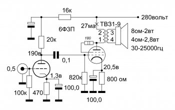

Такая схема для одного канала
А вот и с номиналами. Найди 10 отличий и спроси у автора! wink
Цена зависит от комплектуюших. Если пальцы не гнуть, и не отделывать, то можно уложиться в 1т. р. с пересылом.
Межкаскадный конденсатор ССГ (серебро). Остальное всё мелочи. Такое моё мнение.
На том и порешили.
Фотки моего строительства
