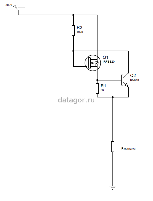

Пока я был в процессе товарищ тоже не дремал. Глубоко копнув интернет, он выкопал и выдал на-гора схему усилителя на лампе с генератором тока в качестве нагрузки. Вопрос, который его интересовал: "Действительно ли такая схема имеет очень маленькие искажения? Так сказать, вызывает интерес сей занимательный процесс!"
И потому как, волей случая, я оказался в глубине познания этого материала ответ был "Yes!". Другая сторона вопроса, нужны транзисторы с большим напряжением коллектор-эмиттер, что среди транзисторов прямой проводимости бывает нечасто.
Но товарищ уверил что в его Палестинах они, эти самые транзисторы есть, и он будет весьма признателен если можно сотворить такой же каскад с генератором тока на 6С3П. Противопоказаний к этому не предвиделось, так почему бы нет!

Перейдем к описанию полной схемы усилителя. Первый каскад выполнен на малошумящем триоде 6С3П. В качестве анодной нагрузку применен генератор тока на транзисторах MJE350 и 2N5401, это позволило снизить нелинейные искажения.

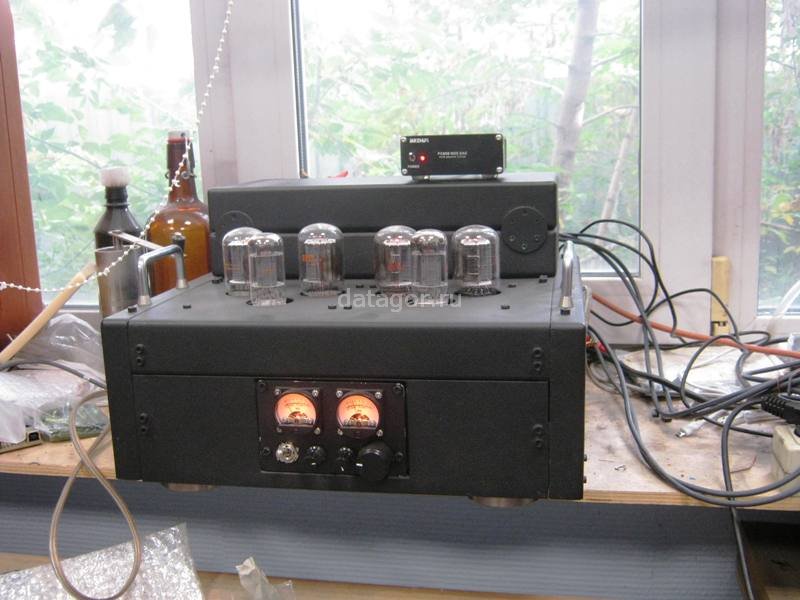

Для оценки усилителя товарищ записал короткое видео. Я просмотрел несколько видеороликов с SE усилителями на 6С41С, но такой детальности звука как у этого усилителя я не заметил. Товарищу звук тоже понравился. Как мне кажется, немаловажное влияние на качестве звука оказал каскад с генератором тока. Тема применения генераторов тока в ламповой схемотехнике очень интересна. Начинают появляться конструкции, хотя и не так часто, в которых применяются генераторы тока. Я только "ЗА"!
