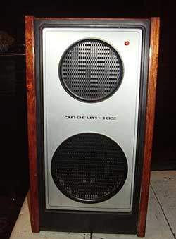

Пришел ко мне в один прекрасный день брат жены (парню 14 лет) и сказал, хочу, мол, чтобы у меня от MP3 плеера играли колонки. Я почесал голову и сказал — хорошо, будет.
Стали думать что и как. Взгляд упал на советские колонки «Элегия 102». Выглядят красиво, звучат неплохо, а для MP3 лучше и не надо.
Вскрытие показало, что внутренности АС простенькие: ВЧ — 3ГД-3, НЧ — 6ГД-6, ВЧ пущен через конденсатор емкостью 1 мкФ. НЧ решили заменить на 25ГДН-3-4, а все остальное не трогать.
В качестве усилителя была выбрана простая схема на TDA2030A

Какие впечатления от работы: играют превосходно, фона нет! Что удивительно, ведь я не экранировал блоки усилителей. Когда-то,где-то я читал, что однополярное включение данной МС убивает звук — не верьте, пока сами не сделаете не поймете.
Немного дегтя!
Но в бочке меда всегда есть ложка дегтя — стенки корпусов слишком тонкие (10—12 мм), и при большой громкости начинают звенеть.
А в целом — один вечер работы и активные мониторы готовы.
