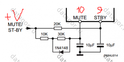

Измененная схема включения TDA7295
УМЗЧ на TDA7295 с электронным регулятором громкости КА2250, TC9153
Номиналы элементов:
Конденсаторы
С1 — 0.33 мкф; С2, С4, С5, С10 — 22 мкф х 63В; С3 — 100 пф; С6, С7 — 0,1 мкф;
Резисторы
R1 — 680 Om; R2, R3, R5 — 22kOm; R4 — 39kOm.

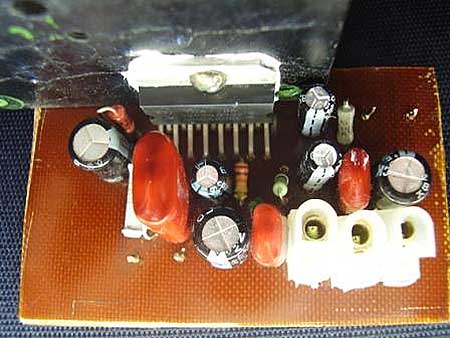

Сборка усилителя
Да забыл сказать, что этот вариант усилителя я делал для сабвуфера, т. к. основной усилитель построен на TDA2030A. Пришлось собирать отдельный БП. Я сильно не заморачивался — взял трансформатор от «убитого» усилителя «Амфитон» со вторичными обмотками 2Ч27В, поставил один диодный мост на 20А и 3 пары конденсаторов в плечи 4Ч2200 мкф х 63В, 2Ч4700 мкф х 63В, и пару конденсаторов на 1 мкф х 160В (неполярные).
Заработало все без проблем, после чего усилитель почти полгода качал саб. Но вот в процессе изготовления напольных колонок возникла надобность проверить их на каком нибудь свободном усилителе. Взгляд упал на сабовский. Переключить клеммы было делом двух секунд...
После включения я тихо выпал в осадок. По сравнению с усилителем на TDA2030A мой сабовский вариант на TDA7295 играл несравненно лучше!!! Признаюсь, не думал, что так будет играть. Я громко слушать музыку не люблю (не понимаю людей которые устраивают дома дискотеку), но разница между УМ на TDA2030A и на TDA7295 ОЧЕНЬ заметна.

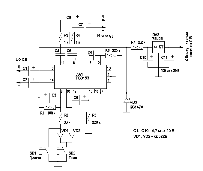

В качестве регулятора громкости была выбрана схема на КА2250 (аналог TC9153).
Схема электронного регулятора на КА2250
В чем ее плюс — электронная регулировка на кнопках.
Многие ругают эту микросхему. Ну не знаю... У меня все работает нормально! Шумов практически не слышно (фон был тогда, когда на вход я ставил неэкранированный провод, заменил на экранированный — и все впорядке). Недавно заметил, что бывает во время работы сброс громкости до начального значения, я думаю что это из-за недостаточной емкости конденсатора С3 у меня. Планирую увеличить ее до 220 мкф для начала.
Еще один недостаток — при выключении и повторном включении громкость сбрасывается и приходится заново её увеличивать (это не нравится больше всего). А в целом — нормальный регулятор громкости.

О сбоях регулятора и ошибочном решении
Ошибочно пытаться увеличивать ёмкость С3, что пытается проделать Иван. Конденсатор С3 определяет частоту внутреннего генератора МС, т.е. скорость регулирования. И увеличение его ёмкости до 220Мкф может привести к неработоспособности схемы.
Вероятнее сбои происходят из-за немного неверного схемного решения.
Дело в том, что номинальное напряжение питания чипа TC9153AP лежит в пределах от 6 Вольт (min!) до 12 Вольт (max!), 9 Вольт - идеально. А в приведенной схеме что-то странное наворочено по питанию! Посмотрите, линейный стабилизатор на 5 В, потом всё давится стабилитроном на 4,7 В. В итоге, МС питается экстремально низким напряжением, за абсолютным минимумом.
