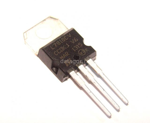

Стабилизатор 7810 — 1шт,
Диоды 1N4148 (КД522) — 4шт.

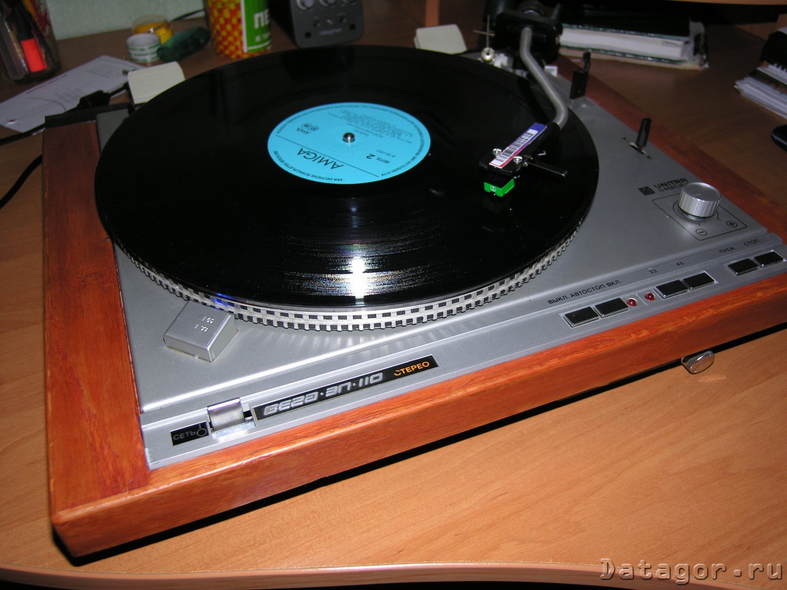

Наводим красоту в экстерьере
Сначала хотел просто корпус оклеить самоклеющейся плёнкой, но, умея работать с деревом, так поступить было бы непростительно. Снимаю ЭПУ, корпус, с него снимаю ножки. Ради интереса чуть пошкрябал циклей. Под пятью слоями лака/краски/лака/краски/лака (ну и воняет) скрывается обычная берёзовая фанера. Торцы оклеены шпоном бука.
Можно было это дело просто отциклевать, отшлифовать и покрыть лаком. Но шпон бука отслоился уже снизу. Нет, делать — так делать. Был нарезан шпон дуба из старой доски. Толщина — 3.5 мм «грязная». После шлифовки будет 2.5-3мм. Бук отлетал сам от прикосновения стамеской. Фрезером с верха корпуса снял 2 мм.
Шпон клеился клеем ПВА, каждый кусок зажимался струбцинами через брусок. Клеилось в такой последовательности: верхние грани, примыкающие к бокам ЭПУ, далее грань под блоком управления, боковые грани и передняя грань. Перед поклейкой каждой следующей нужно было срезать лишнее предыдущей. Дуб — хрупкая древесина и колется просто на «ура». Поэтому я оставлял «лишнее» на 1 мм и просто его «сгрызал» шкуркой, что дало красивые и гладкие торцы.
После того, как все грани были оклеены, я корпус отшлифовал наждачной бумагой № 150 и № 320, тонировал морилкой «под вишню» и покрыл лаком для кисти на водной основе. Уж не хотелось разводить вонь в квартире. Перед лакировкой древесина морилась и шлифовалась несколько раз, т. к. морилка приподымает волокна древесины. После аппарат был собран в обычной последовательности.
