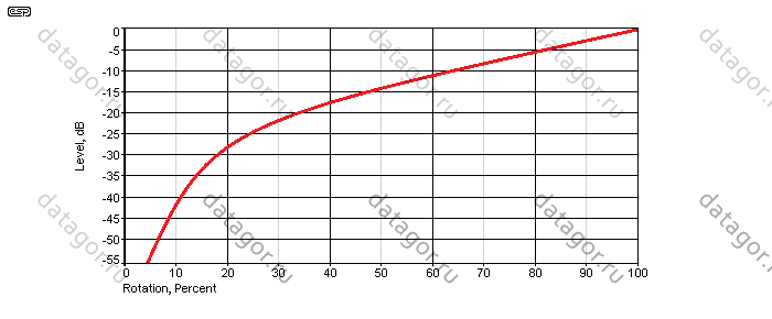

Возьмите линейный потенциометр (VOL) 100 кОм, и подключите, как указано на рис. 1 (резистор R = 10…15 кОм, например, 12 кОм. На рис. 2 показана полученная зависимость изменения уровня сигнала в зависимости от угла поворота ручки регулятора.
У «настоящего логарифмического» регулятора эта зависимость будет выражена прямой линией. На практике полученная линия значительно ближе к идеальной, чем стандартный недорогой логарифмический потенциометр. Для стерео, используйте сдвоенный блок потенциометров с минимальной разницей сопротивления потенциометров между собой. Использование точных 1% резисторов для R рекомендуется. Номинал потенциометра VOL можно изменить, но важно сохранить соотношение от 6:1 до 10:1 между сопротивлениями VOL и R соответственно.
Выбор конкретного отношения является компромиссом. На рис. 2 отношение резисторов 8,33:1, оно ближе всего к аппроксимации логарифмической зависимости, но при данном отношении может быть слишком резкая регулировка на минимальных уровнях громкости. Более высокие коэффициенты, чем 10:1 могут чрезмерно нагружать выход предварительного усилителя или требовать использования потенциометра, сопротивление которого слишком велико.
При правильно спроектированной диаграмме уровней усилительного тракта обычно будет достаточно диапазона регулировки громкости близкого к логарифмическому в диапазоне 25 дБ. Диаграмма уровней усилительного тракта выставлена правильно, если в подавляющее большинство времени работы потенциометр регулятора громкости находится в положении между 10 и 2 «часами».
Если ручка регулятора громкости часто установлена в положение ниже или выше этого диапазона, следует рассмотреть вопрос об изменении коэффициента усиления предварительного усилителя. Усиление тракта, как правило, определяется усилением предварительного и оконечного усилителя, поэтому может быть оптимизировано без ухудшения качества. Другим преимуществом «поддельного» логарифмического потенциометра является то, что линейные потенциометры, как правило, имеют более стабильные характеристики, чем имеющиеся в продаже логарифмические потенциометры, у линейных потенциометров обычно меньше разница между левым и правым каналами.
Дополнительный резистор позволяет добиться от дешевого углеродного потенциометра того же результата, что и от гораздо более дорогого потенциометра с токопроводящим пластиком (по крайней мере в точности, не вступая здесь в дискуссию по качеству звука). Необходимо только убедиться, что выходное сопротивление источника, сигнал с которого поступает на потенциометр, низкое, и что выходной каскад источника сигнала имеет достаточную нагрузочную способность (при потенциометре в 100 кОм, общее сопротивление регулятора может составить всего 9 кОм). При высоком выходном сопротивлении источника сигнала, использование данного решения не имеет смысла.
