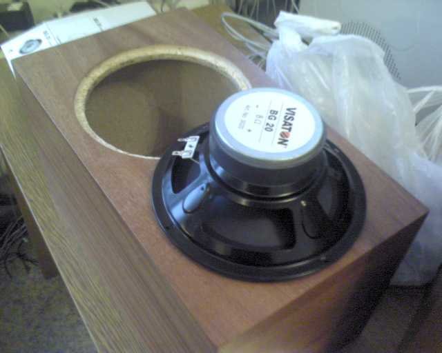

Далее были расчитаны и сконструированы ящики:
Корпуса были заказаны знакомому столяру (спасибо, Сергей, руки у тебя золотые!).

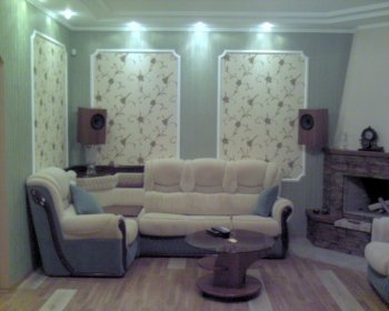

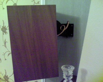

Все было собрано и настроено сначало без отделки. Быстро раскидали по комнате, малость подвигали, поставили любимый фильм включили... Лучшей оценкой были слова заказчика: "Знаешь, я снова ощутил себя ребенком, когда, будучи с мамой в Москве, она привела меня в кинотеатр!" Я спросил B-200 заказываем? Он ответил - нет, оставляем все как есть.
Достоинства: Шикарная СЕРЕДИНА!!! Великолепная дисперсия, панорама. Можно с удовольствием и часами не утомляясь смотреть кино и слушать музыку. Знакомый предпочитает классику, джаз, легкую электронную музыку - для этого - то что надо.
Недостатки: Есть небольшой рог в районе 4 кГц - ставили режектор - выравнивается, но с ним ушло все очарование звука, вернули все на место.
Низа не много, он такой бархатный и рыхловат - что делать, ход диффузора маловат.
smile
Чуть срезаны верхние частоты - оно и понятно, связано с верхней воспроизводимой границей динамиков.
Узкая направленность колонок не актуальна в таком большом помещении.
