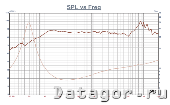

Как вам АЧХ? Прям широкополосник, и беспроблемный участок до пяти килогерц доходит. Можно срезать на 2.5-3кГц и ни о чем не думать. TS-параметры не измерял, придётся поверить китайскому даташиту.

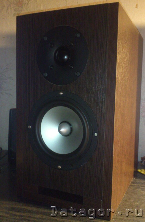

   После сборки выглядит вот так:
Осталось замазать стыки между деревяшками специальной мебельной мастикой подходящего цвета.

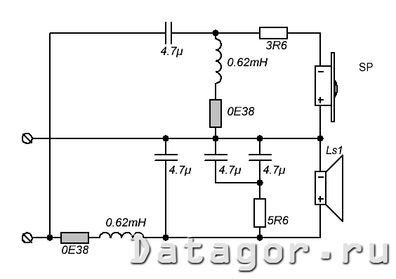

Схема фильтров АС
   После нескольких дней экспериментов остановился на следующей схеме. Второй порядок, всё просто.
Небольшие колонки на динамиках Fountek FW146 и Vifa BC25TG15-04
Использованы катушки Mundorf и безымянные лавсановые конденсаторы. Потом поменяю. Хотя нет ничего более постоянного, чем что-то временное pardon.
Cерые резисторы на схеме это активное сопротивление катушек. Никаких отдельных резисторов там нет.
При повторении серьёзного изделия важно, чтобы сопротивление катушек соответствовало указанному в схеме, иначе АЧХ исказится. Кроме того, активное сопротивление катушки, включенное последовательно с басовиком, увеличивает его добротность, влияя тем самым на басовую настройку.
Эти колонки довольно непритязательные, так что если катушки будут иметь несколько большее или меньшее сопротивление, ничего страшного.
