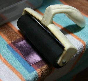

Фотовалик для накатки

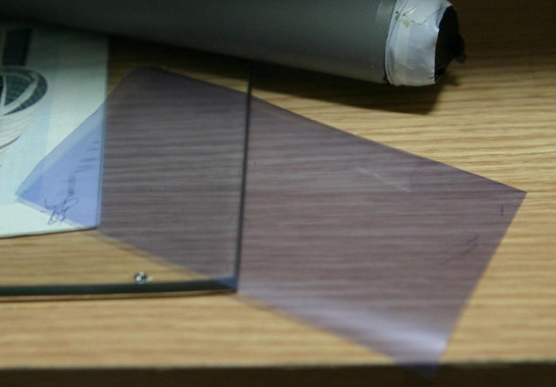

Отрезали кусок фоторезиста
У фоторезиста одна сторона из лавсана (сверху), блестящая, другая из полиэтилена, матовая (снизу).

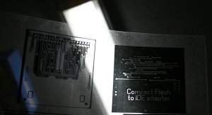

Первым делом печатаем шаблон на пленке
Печатать надо зеркально, так как сторона, на которой печатаем, должна будет прилегать к плате при засветке. Некоторые типы пленок замечены в грехах термоусадки при лазерной печати, поэтому, если не уверены в качестве пленки, рекомендую предварительно прогнать ее через принтер распечатав «белый лист из word’а».
Готовый шаблон

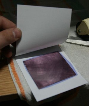

Кладем бутер в бумажную галку
Тянем через ламинатор (повторить 3 раза!)

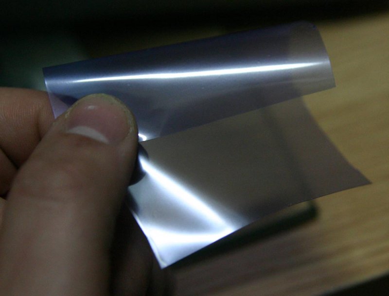

Далее приготавливаем небольшую ванночку с водой, в ней мы будем накатывать фоторезист на плату. Ванночку нужно предварительно помыть, ибо грязь, волосы и прочие плавающие артефакты в нашем процессе противопоказаны — там, где они попадут. Далее отрезаем нужный кусок фоторезиста и с уголка отрываем от него защитную полиэтиленовую пленку. Можно подцепить иголкой, но я использую заточенный пинцет для smd-компонентов.
Замечу, что пленочный фоторезист состоит из трех слоев: прозрачный лавсан, через который производится засветка, сам фоторезист и матовая полиэтиленовая защитная пленка. Так вот отдирать надо именно матовую, не перепутайте.
После того, как пленку оторвали, кидаем плату в ванночку с водой, затем сверху на нее притапливаем пленку фоторезиста. Аккуратно прижимаем его к плате и разглаживаем, так чтоб не было пузырей. Затем вынимаем что получилось, кладем на тряпочку и раскатываем пальцем (лучше валиком, я использую фотовалик) этот бутерброд, чтоб окончательно выгнать воду из-под пленки. В принципе, можно при некоторый сноровке накатывать и «насухую», но во-первых, под водой (если ванночку помыли) нет грязи и пыли, во вторых из-за липкости фоторезиста если вероятность, что образовавшийся в центре платы пузырик вам в итоге не удастся выгнать ни валиком, ни ламинатором. Отрывать же пленку нельзя, так что на сухую накатку у вас только одна попытка.
Далее отрезаем из бумаги кусок шириной чуть больше ширины платы, а длиной чуть больше двойной длины платы. Складываем его пополам и в получившуюся «галку» вкладываем плату. После этого бутерброд протягиваем через ламинатор. Протягивать надо 2—3 раза, иначе плата не успевает нормально прогреться. Без бумаги протягивать не рекомендую — фоторезист штука липкая, от ламинатора потом не отскребете.

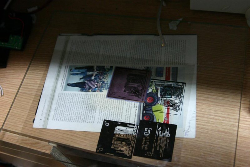

Плюсы технологии: доступно домашнее изготовление качественных плат с шириной дорог до 0.1 мм. Изготовление больших плат существенно не отличаются по сложности от изготовления мелких. С фотошаблоном легко организуется тиражирование. Минусы: требует наличия специфической химии и оборудования.
Еще фотки - травление с двух сторон, бурбулятор, готовое устройство

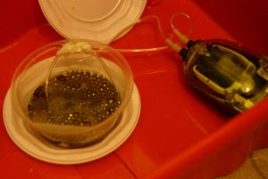

Бульбулятор — аэратор для травления
Бульбулятор с платой
Прикрыто тарелкой, чтоб брызги от лопающихся пузырей не разлетались

Вид 2. просверлили несколько дыр для позиционирования шаблона сзади.
Шаблон сзади с дырками

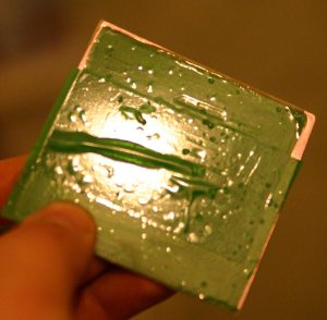

Залепливаем морду, чтоб не подтравилась при травлении второй стороны
После травления отдираем скотч. Оставшееся от него дерьмо стираем ватой с ацетоном

Ванна бульбулятора
Комрессор бульбулятора от аквариума

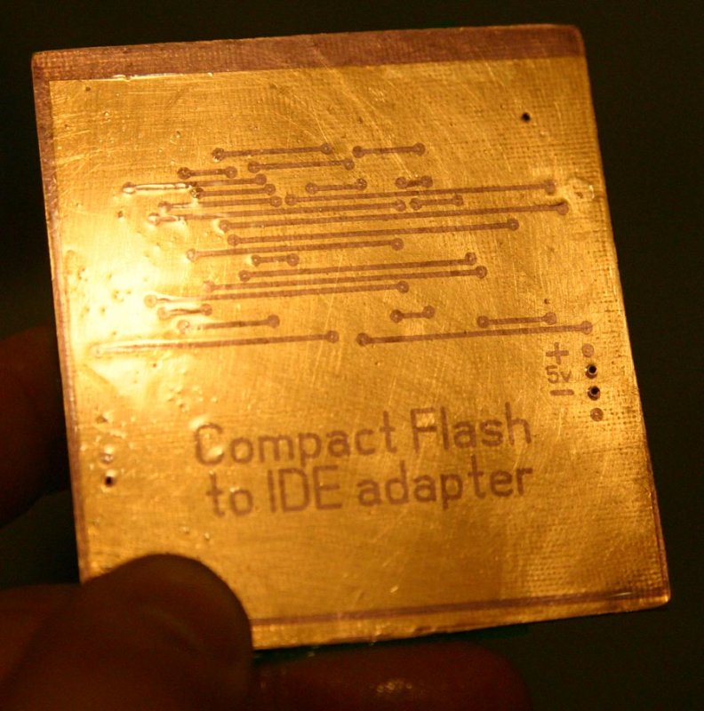

Финальная платка сторона 2
Сторона 1
