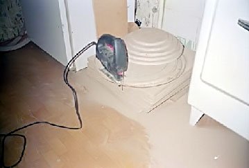

В результате образовались отходы, часть которых пошла потом на второй экземпляр. В результате на вторую колонку ушло в 2 раза меньше материала, чем на первую. Сначала были размечены диски и выпилены электролобзиком. В центре дисков сверлились отверстия для последующей центровки шара. Все диски, конечно, были пронумерованы.
Диски свинчевались шурупами. После чего были разобраны и пропилены внутренние диаметры.
Кольца склеивались столярным клеем розового цвета на основе ПВА. Держит он намертво. После смазывания кольца клеем, оно привинчивалось в намеченные отверстия. Это гарантировало правильную центровку. В результате был получен шар со ступенчатой поверхностью.
Ступенька выравнивалась крупным рашпилем, который буквально выкрошил лишний материал. Как ни странно, этот этап прошел довольно гладко и ровно. Лишнее просто скашивалось, и зарезать в ненужную сторону не так просто. Рашпиль просто натыкается как бы на стену.

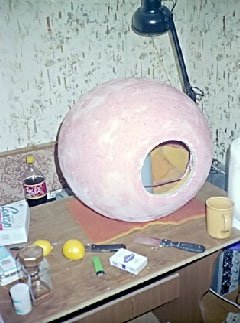

Для контроля формы я использовал шаблон из толстого картона. Какие-либо неровности и царапины шпаклевались шпатлевкой для дерева. Завершающая доводка шкуркой.
После приведения формы и поверхности в надлежащий вид, я пропитал шар грунтовкой.
Отверстие фазоинвертора разместилось внизу колонки.
