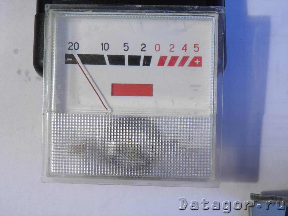

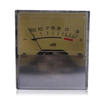

За основу я взял индикатор М4761, ибо их скопилось много у меня.
Его особенность в том, что он имеет логарифмическую характеристику из-за особенностей магнитной системы. И если в других конструкциях его применение ограничено, то здесь он как нельзя кстати: характеристика в начале растянутая, а в конце шкалы сжатая – то, что нам нужно.

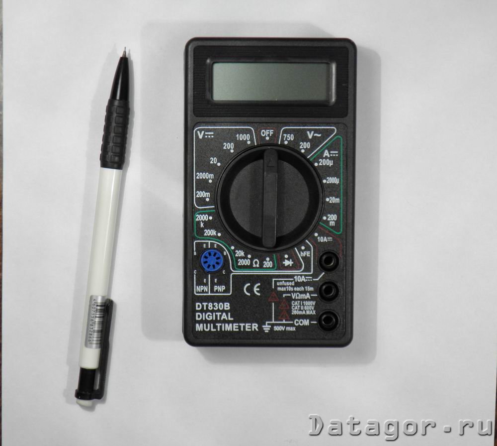

В качестве корпуса решил применить корпус от неисправного китайского тестера, вот такой:
Их тоже поднакопилась пара штук.
Адаптируем наш индикатор, выпилив из корпуса все «ненужные» запчасти.
Градуировка индикатора
Ее выполняют, подключив индикатор к собранной схеме.
Очень важный момент: градуируют прибор с теми щупами и проводами, с которыми он будет эксплуатироваться в дальнейшем. Связано это с тем, что чувствительность прибора в начале шкалы десятые доли Ома и другие провода просто вызовут смещение нуля. По этой же причине следует отказаться от разъемных соединений.
Включив прибор, резистором R9 устанавливаем стрелку на «бесконечность». Это будет последняя отметка индикатора, в непосредственной близости от правого ограничителя хода стрелки. Далее надежно замыкаем щупы и отмечаем нулевую отметку.
Градуировку остальной части шкалы выполняют подключая резисторы или комбинации резисторов (лучше SMD) к щупам Х1, Х2 и нанося на шкалу тонкие отметки.
Применять для градуировки магазины сопротивлений недопустимо.

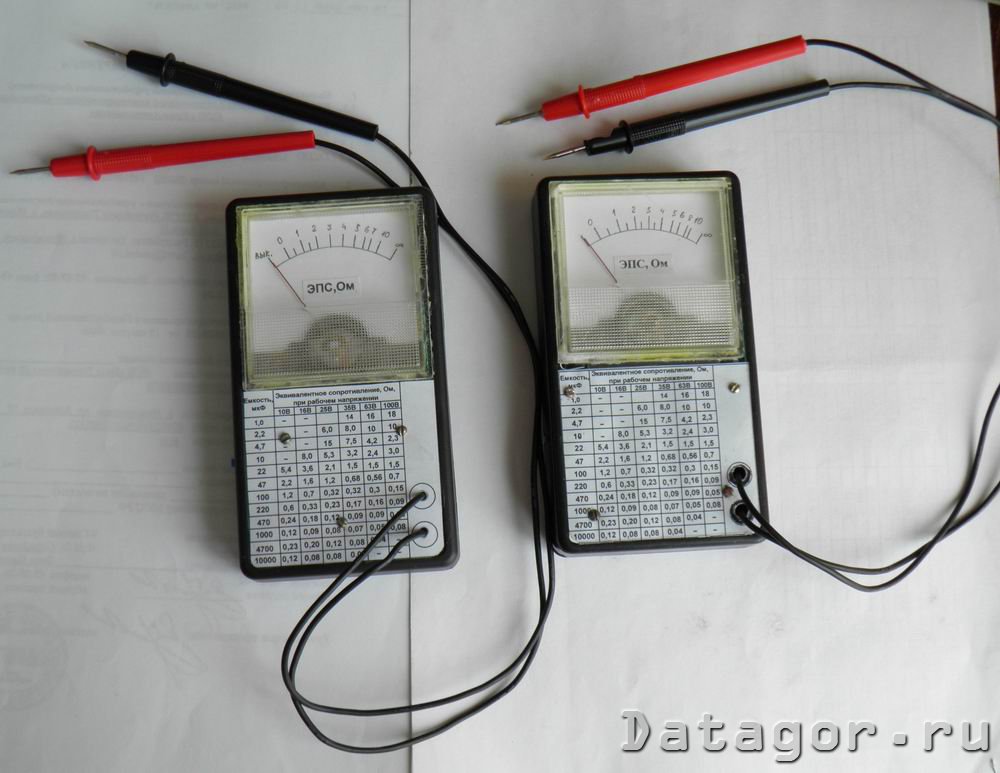

Изначально прибор собирался мной для работы. После того как я оценил его в действии, на следующий день, был собран второй экземпляр – для дома. Так что можно сказать, что конструкция имеет высокую повторяемость. :yes:
