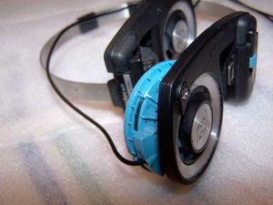

Наушники со снятыми амбюшурами. Видите мелкие штыречки-клыки по всему периметру окружности?
Это гениальная идея инженеров KOSSа. Благодяря им амбушюры прекрасно держатся на наушниках и легко снимаются, если нужно.

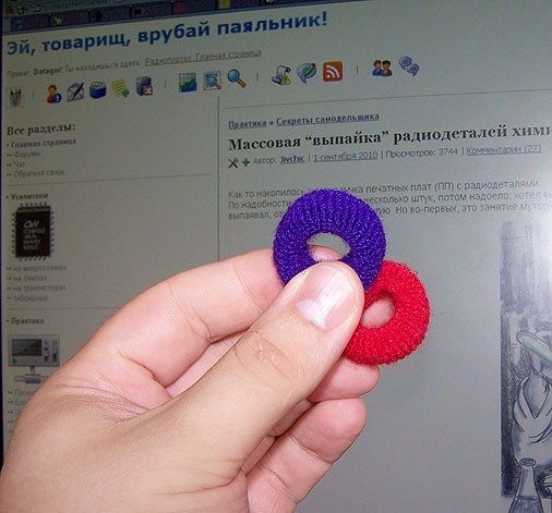

Идеально подошли самые мелкие из купленных резинок, те, что используют маленькие красавицы, заплетая кучу косичек или хвостиков.
У резинок во внутренней части есть канавка, образованная двумя валиками. Вот в эту канавку идеально садится наушник.
Вот, собственно и вся идея.
Будете подбирать себе, помните, что резинки есть разных диаметров и разной плотности вязки. Лучше берите плотные.
Если посчитаете нужным, можно оставить кружки из старых паролоновых амбюшуров для защитных целей - они отлично держатся резинками.
Еще можно вложить внутрь резинки по периметру наушника полосу ватина или паролона.
Я ни того ни другого делать не стал. В этих Коссах диффузоры закрыты стальными рассекателями сложной формы. Повредить диффузоры практически не возможно.
На фотках - черные и блестящие - это именно они. Мембрана находится позади них. А хранятся наушники в фирменной сумочке, которая шла в комплекте - ни мусора, ни пыли.
Сидят наушники по-прежнему хорошо, уши "дышат" даже лучше, а главное - стоит такая детская резиночка для волос 3 рубля.
