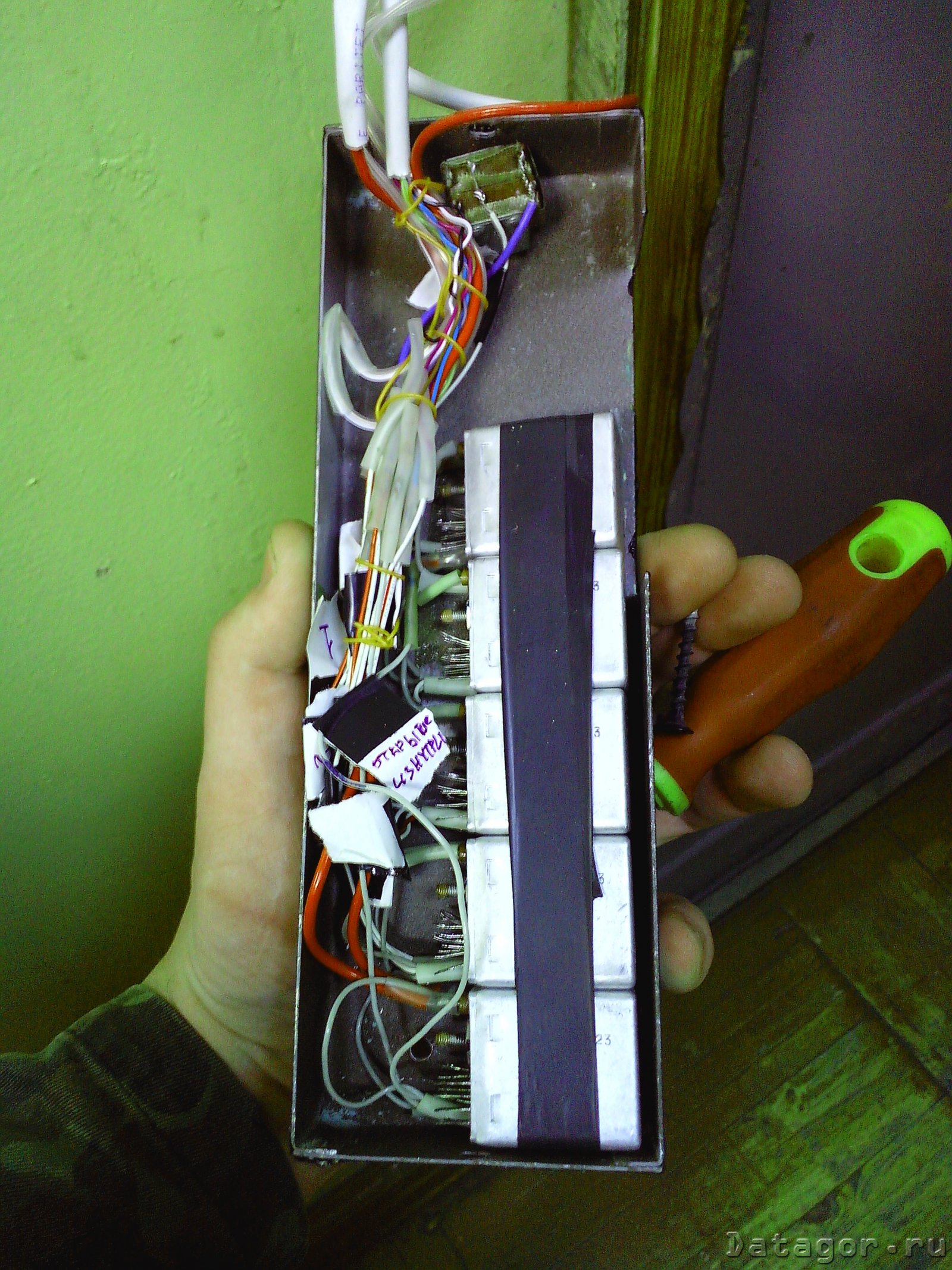

Расположение реле, проводов и кнопки внутри корпуса.

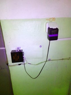

А вот второй замок:
Все реле вот в такой вот коробочке и блок питания

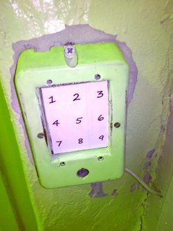

А это кодовая панель, здесь уже посложнее изготовление.
