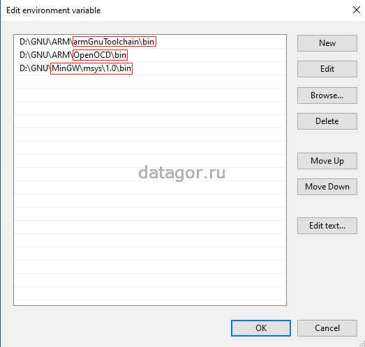

В Control Panel/System/User variables/Path добавьте пути к папкам с исполняемыми файлами:
Программирование микроконтроллера GigaDevice GD32F303CCT6 на Си. Часть 1
Рисунок 1. Добавление в переменные среды путей к папкам компилятора, загрузчика и make

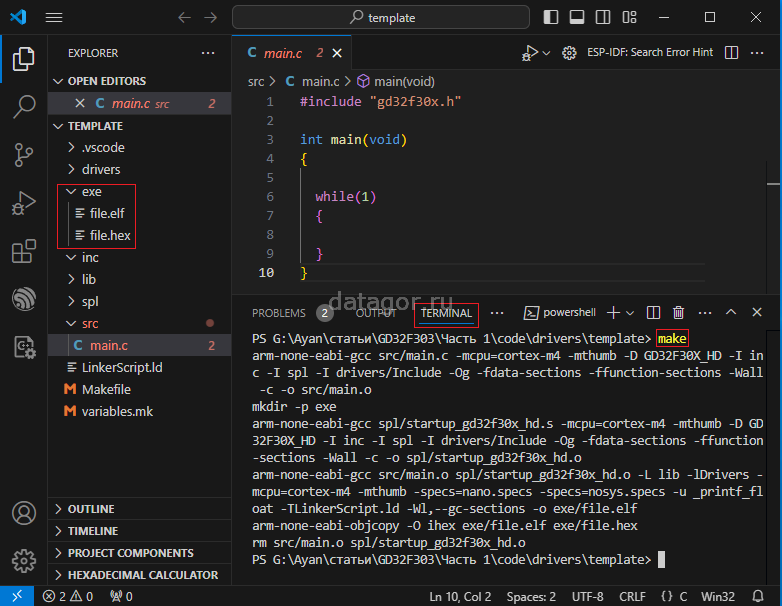

Компиляция проекта и загрузка в МК
Наберите комбинацию Ctrl+Shift+~ и в открывшемся окне терминала посредством команды «make» запустите компиляцию, по завершению которой будет создана папка exe с elf- и hex- файлами.
Рисунок 3. Компиляция проекта
Для загрузки программы соедините выводы 3.3V, GND, SWDIO и SWCLK программатора с соответствующими пинами, выведенными отдельно на короткую сторону платы, а затем наберите в терминале команду «make upload».
