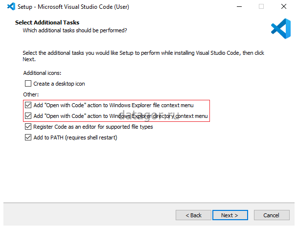

В ходе установки следует выставить галочки для подключения опции «Открыть с помощью VS Code».
Программирование микроконтроллеров на языке C. Часть 1
Рисунок 1. Подключение опции «Открыть с помощью VS Code»

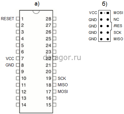

Чтобы убедиться в исправности и работоспособности софта и «железа», подключим программатор к компьютеру с одной стороны, а к МК — с другой, соединив для Atmega8 одноимённые пины согласно Рисунка 5.
Рисунок 5. Распиновка а) MK ATmega8 и б) программатора USBasp
