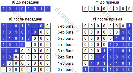

Тогда, алгоритм передачи 8-битного числа будет выглядеть следующим образом:
1. Загрузить в r0 передаваемое число.
2. Поверить старший бит передаваемого числа и, если он равен 0 установить линию DATA в низкое состояние, в противном случае — в высокое. Осуществляется указанная проверка посредством применения логической операции И между r0 и числом 0b10000000 (0x80 – в шестнадцатеричной системе счисления), результатом которой будет либо 0х00, означающее равенство старшего бита нулю, либо 0х80, если значение старшего бита — 1.
3. Обеспечить тактовый импульс на линии CLOCK, установив её последовательно в высокое и низкое состояние.
4. Сдвинуть r0 влево на один бит, подготовив тем самым к передаче следующий бит.
5. Перейти к п.2, пока не будут переданы все 8 бит.
Обратите внимание, что линия DATA не устанавливается в 0 после завершения тактового импульса (т.е. после п.3), как это происходит в классическом случае. Такой подход не влияет на корректность передачи данных, позволяя при этом сократить объём кода. Отличие будет выражаться лишь в форме логического сигнала на линии DATA, что продемонстрировано на Рисунке 1 для случая передачи числа 255 (0b11111111 – в двоичном представлении).
Ассемблер для микроконтроллера с нуля. Часть 6. Протоколы обмена данными I2C и SPI
Рисунок 1. Форма логического сигнала на линии DATA при различных вариантах передачи.
Для приёма байта потребуется:
1. Сдвинуть r1 влево на один бит для чтения следующего бита.
2. Начать тактовый импульс, установив линию CLOCK в высокое состояние.
3. Проверить состояние линии DATA, а следовательно значение принимаемого бита. Если значение — 1, установить нулевой бит r1 в 1, посредством логической операции ИЛИ между r1 и числом 0b00000001 (0x01 – в шестнадцатеричной системе счисления).
4. Завершить тактовый импульс, установив линию CLOCK в низкое состояние.
5. Перейти к п.1, пока не будут приняты все 8 бит.
Изменение значений r0/r1 при передаче/приёме числа 170 (0b10101010 – в двоичном представлении) можно увидеть на Рисунке 2.
Рисунок 2. Значение РОН r1/r2 для случая передачи/приёма числа 170.
