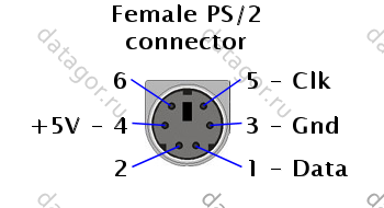

У нас есть материнская плата, которая отказывается запускаться, PS/2 порт для клавиатуры, знания в области микроконтроллеров и любопытство.
А что если, собрать схемку, которая с одной стороны, слушает кнопку питания на корпусе, а с другой отправляет код нажатия кнопки POWER на клавиатуре прямо в PS/2 порт? Должно сработать!

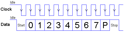

Полез я гулять по Интернету, искал статьи, описывающие протоколы работы PS/2 порта клавиатуры, и выяснил, что протокол достаточно простой и очень похож на двухпроводной протокол I2C или TWI, а команды отправляются пачками в основном в одну сторону.
Не стартует материнка от кнопки питания. Лечим очень нетривиальным методом
Распиновка гнезда PS/2 на материнской плате
Пример посылки одного байта
Существуют два стандарта клавиатур, старая ХТ и новая АТ, какая из них у меня на компьютере, я точно не знал. Получается, клавиатура отправляет сперва стартовый бит 0, после пишет 8 битов младшим битом вперёд, далее отправляет бит чётности и стоповый бит. Всего 11 битов на пакет. Однако, клавиатура отправляет минимум 3 таких пакета. Первый, это код нажатой кнопки, затем, код отпускания кнопки 0xF0, а дальше код отпущенной кнопки.

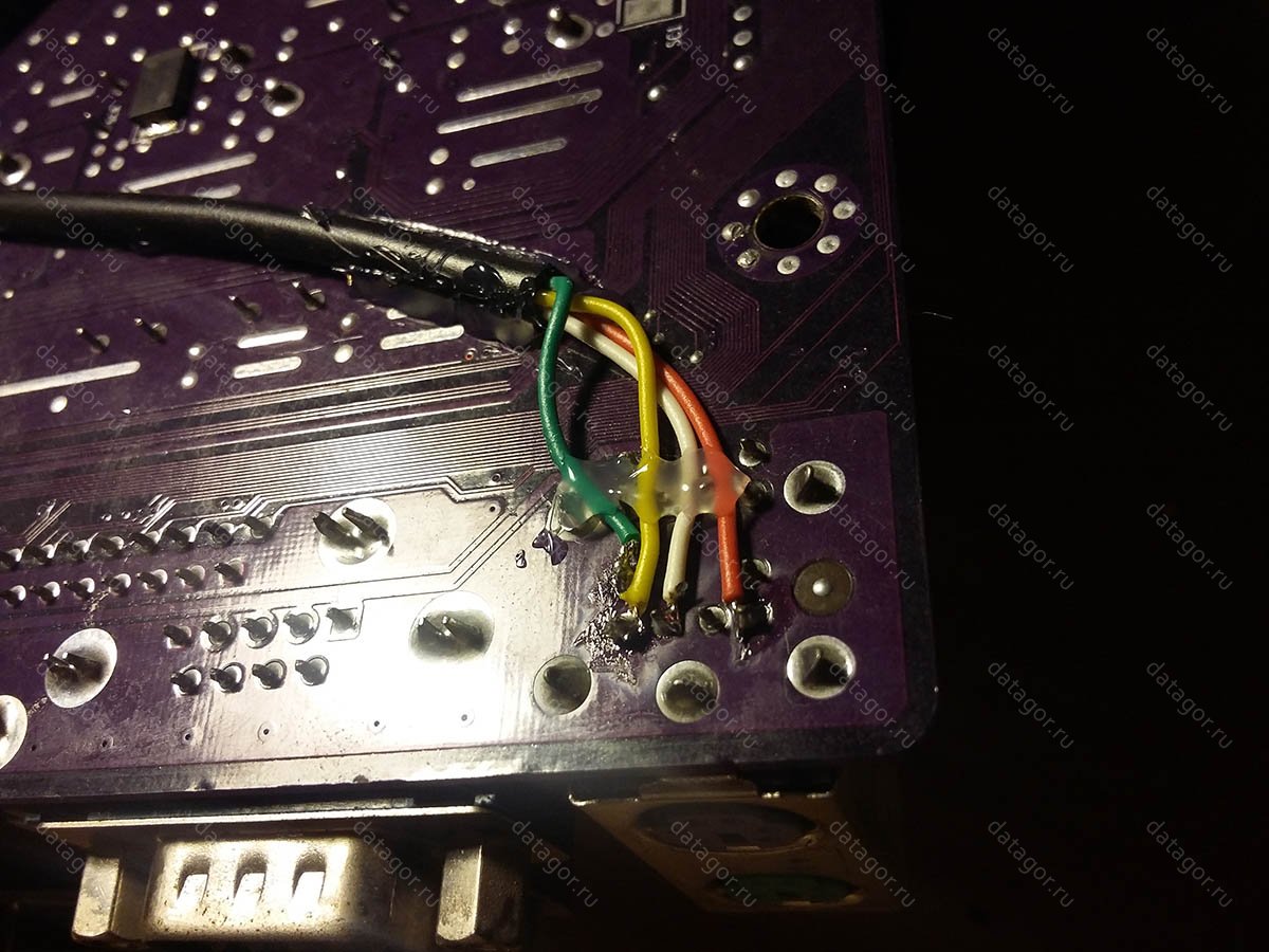

Подключение к гнезду PS/2 от клавиатуры
Общий вид
