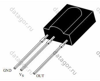

ИК-приёмник для пультов ДУ
Подал питание на ИК-приёмник, а его выход подключил на микрофонный вход аудиокарты через регулятор громкости (он же делитель на резисторах). Поставил на запись микрофонный канал, начал нажимать на кнопки пульта и мне повезло, частота ИК излучателя пульта (а она может быть от 36 до 40 кГц) от проектора совпала с ИК-приёмником и я увидел на экране колебания!
