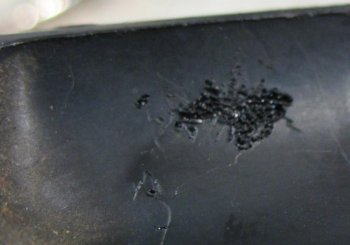

Когда пятно от лазера собралось в маленькую точку - от куска пластмассы пошел дымок в месте попадания луча.
Вот так вот выглядит поверхность этого пластикового кубика после проведения фокусировки. Видны прожженные пятна от лазера, который держали трясущимися руками.
