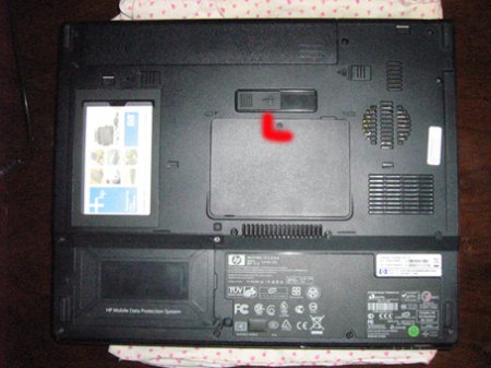

1. открываем крышку доступа к слотам ОЗУ и модуля wi-fi. Под ней есть два болта, крепящие клавиатуру, выкручиваем их;
2. отодвигаем 4 защелки на клавиатуре и поднимаем ее. Отсоединять шлейф клавиатуры не нужно, просто переворачиваем её и кладем над тачпадом;

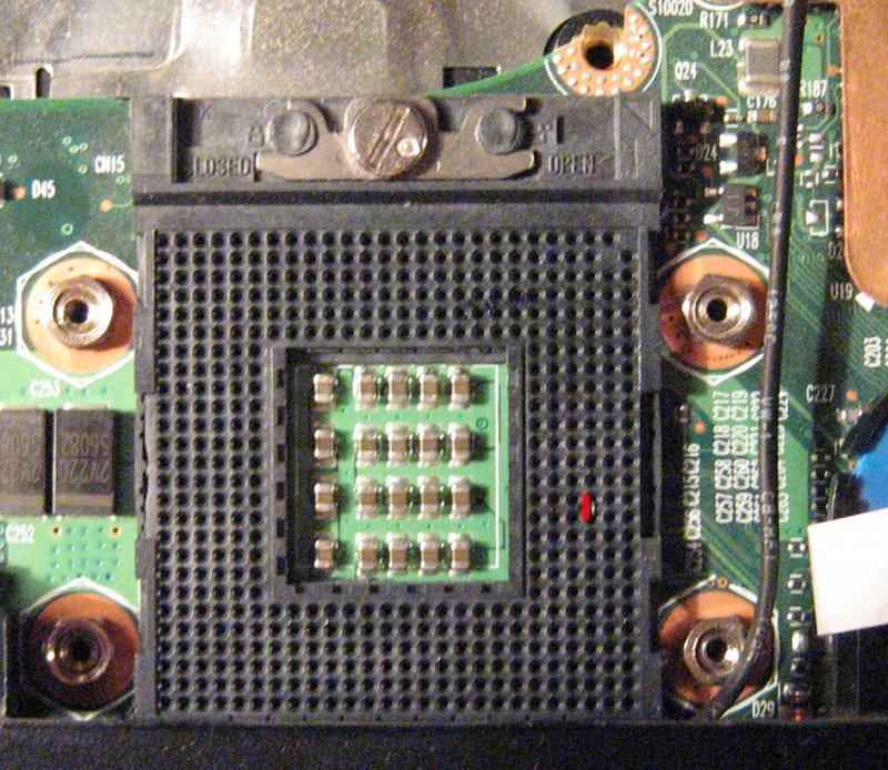

4. поворачиваем защелку на сокете в положение “OPEN”, обычно открытие сопровождается глухим щелчком. Извлекаем процессор вертикально вверх, без перекоса (должен подниматься без усилия, если не идет – значит, сокет не открыт, нужно осторожно довернуть защелку);
5. делаем перемычку из тонкой проволочки длиной 4-5мм, от многожильного монтажного провода (на форумах рекомендуют d=0,1 мм ), и вставляем ее, как показано на фото;
6. аккуратно ставим процессор на место,ключи на проце и на сокете должны смотреть в одну сторону, поворачиваем обратно защелку сокета;

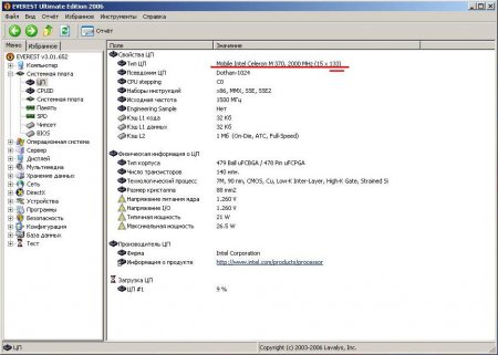

И что нам это дало?
Теперь немного скринов для наглядности изменений в системе.
Было:
Стало:
Прирост вычислительной мощности весьма заметен, особенно если объем оперативной памяти 512Мб и более (для WinXP).
