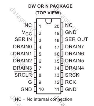

Всё это очень здорово, но если нагрузок много, счет корпусов может выйти за рамки приличия. Именно на этот случай придумали чип TPIC6B595!
Чипы сдвиговых регистров: TPIC6B595, DM134B, DM135B, MBI5026, MBI5027
По сути это тот же самый 595-й сдвиговый регистр, только все его выходы сразу усилены полевыми транзисторами на 150мА с открытым стоком.
Точно так же, как и любые другие сдвиговые регистры, их можно соединять друг за другом цепочкой сколько угодно. Единственное ограничение - быстродействие. В каждой пересылке мы заново закидываем состояния 1 или 0 для всех выходов на всех микросхемах. Чем длиннее пакет данных, тем реже его возможно засылать. Но в обычной жизни вы скорее всего не столкнетесь с этим ограничением, оно проявляет себя на масштабах здоровенного светодиодного табло или чего-то подобного.
