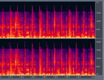

2. По спектрограмме в AdobeAudition
Открываем файл в данной программе, выбираем в меню View подменю Spectral view
Спектр ЧпБ – CD - Audio
Спектр ЧпБ – MP3 320кб/с
Как видим, на второй спектрограмме все срезано как ножницами. Хотя есть и всплески местами, но и они идут не ровной линией вверх, а кусками, это все следствие издевательств MP3 над звуком.
