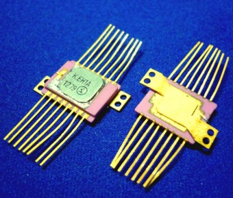

Рассматривалась так же схема на почти ушедшей в небытие К142ЕН1. Очень неплохая микросхема для блока питания с неплохими ожидаемыми характеристиками. У неё есть встроенный источник опорного напряжения с достаточно высокими параметрами, усилитель постоянного напряжения и встроенная защита.
Единственный минус — непредсказуемость поведения на границах диапазона регулировок. Да и сам этот диапазон по мануалу очень невысок — от 3 до 12 Вольт. Если питать микросхему отдельным источником питания, то верхний диапазон ещё можно расширить, но что делать с нижним? Опять колхозить отрицательный источник напряжения?
