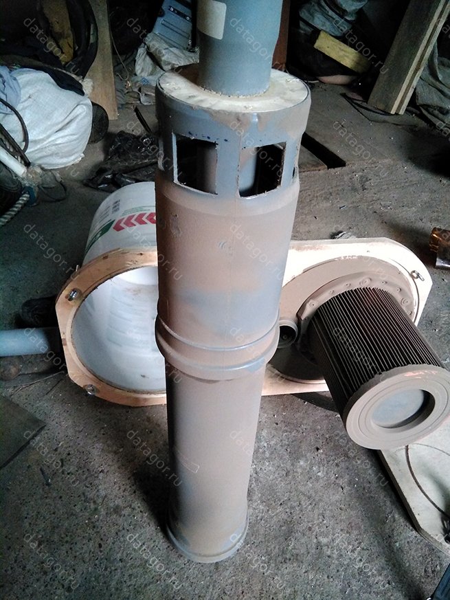

Внутри ведра коаксиально помещается второй циклон для более тонкой очистки.
Корпус — канализационная труба 110 мм, внутренний патрубок — такая же труба на 50 мм.

Вот так пылесос-циклон выглядит вблизи:
На фотографии внутреннего циклона центральная труба ещё не отпилена,
она торчит далеко вниз. Разумеется, я её потом отпилил!
Срез внутренней трубы должен быть лишь на несколько сантиметров
ниже нижнего края шнека.
К сожалению, фотку шнека без внешней трубы найти не удалось, я его туда вклеил намертво.

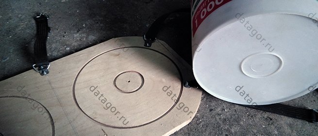

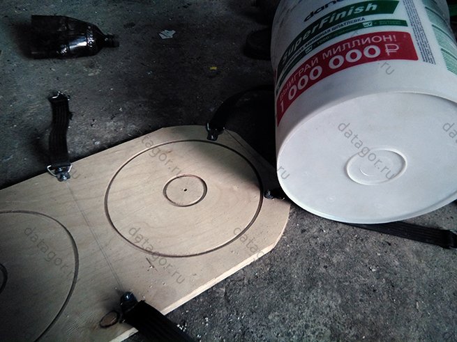

Третья (окончательная) ступень очистки — воздушный фильтр от Газели. О его преимуществах сказано выше. Он помещается в своем собственном ведре. Вся эта конструкция закреплена на двух кусках фанеры, в которых профрезерованы круглые углубления для фиксации ведер. Нижняя и верхняя фанерка притягиваются друг к другу резиновыми жгутами.
