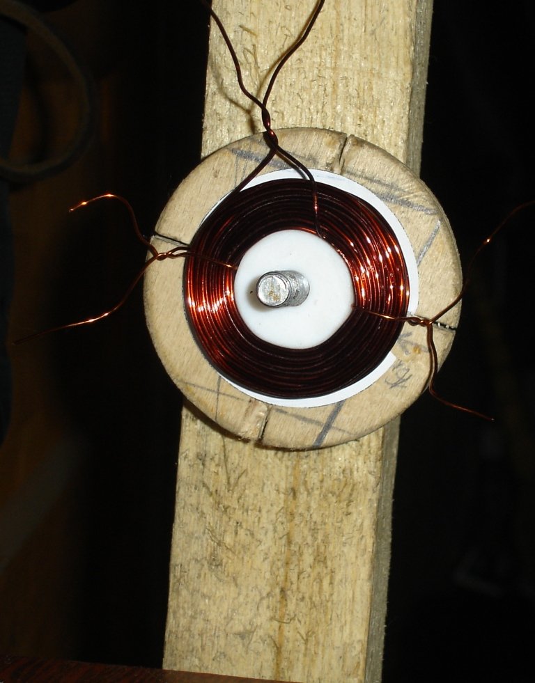

Для намотки катушек использовался провод 0.9 мм, хотя расчет делал под провод 1.06 мм. Но его не оказалось на тот момент. По этой причине, между катушками есть пустое пространство, а генератор не вышел на расчетные параметры. Катушки мотал на самодельном станочке. Ни чего особенного.

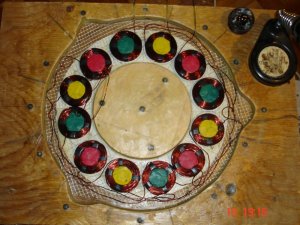

После обработки формы вазелином (необходимо для того, что бы отлитый статор легко извлечь из формы), расположил катушки.
Распаял соответствующим образом.

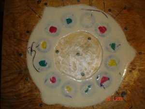

Развел эпоксидную смолу с добавкой 30 % талька (детская присыпка). На дно формы и поверх катушек я положил стеклосетку, так как с ней мне удобней работать, чем со стеклотканью. Залил статор, постепенно доливая смолу, чтобы выходили пузырьки воздуха.
Для того чтобы притянуть крышку, я разметил так, что бы саморезы проходили сквозь отверстие катушки (дабы не повредить). Отверстие катушки замазал пластилином (после высыхания удалил его), для лучшего охлаждения.
На следующий день без проблем извлек готовый статор из формы. Получился он ровный и красивый.

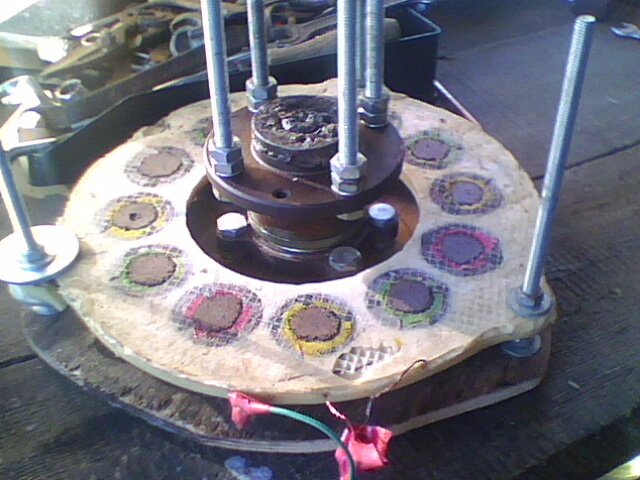

Я хочу проверить еще один вариант. Использовать вместо этс в статоре генератора отожженные железные опилки.
Опилки не мелкие и не крупные.
Так как все делалось в очень ограниченных по времени условиях, да и температура - 10, ни как ни способствовала трудовому подвигу, результаты соответствующие. Опять же использовался готовый статор, не предназначенный для этого. Тем не менее, все по порядку. На фото виден весь процесс. Опилки я смешивал не с эпоксидкой, а с силиконовым герметиком.
Получилась такая пластичная масса, с которой было легко работать.
И таблица испытаний этого варианта.
Думаю такой вариант, выполненный по всем правилам, даст вполне рабочий вариант.
