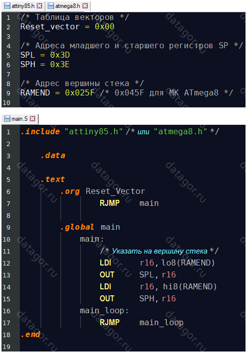

Осталось добавить последний обязательный элемент main.S – прописать по адресу вектора сброса указание ЦПУ перейти к началу основной функции при сбросе/подаче питания. Реализуется это при помощи той же инструкции RJMP с именем метки main в качестве операнда:
RJMP main
Чтобы выяснить, где именно в памяти программ должна быть размещена эта инструкция, обратимся к Таблице «Reset and Interrupt Vectors» даташита (страницы 48 – для ATtiny85 и 46 – для ATtmega8):
Рисунок 3. Выдержка из таблицы векторов прерываний МК ATtiny85 и Atmega8.
Как видно из второго столбца, векторы сброса обоих МК располагаются ровно по младшему адресу памяти программ – 0х0000, т.е. там, откуда в данный момент начинается основная функция. Сдвигаем последнюю вниз, а на её место вставляем нашу инструкцию. Теперь уже аргументу директивы .org можно дать осмысленное имя с помощью макроопределения Reset_vector, приведя программу к следующему виду:
/* Таблица векторов */
Reset_vector = 0x00
/* Адреса регистров SP */
SPL = 0x3D
SPH = 0x3E
/* Адрес вершины стека */
RAMEND = 0x025F /* 0x045F – для МК ATmega8 */
.data
.text
   .org Reset_vector
         RJMP   main
   .global main
      main:
         LDI    r16, lo8(RAMEND)
         OUT    SPL, r16
         LDI    r16, hi8(RAMEND)
         OUT    SPH, r16
      main_loop:
         RJMP   main_loop
.end
Размещение макроопределений в одном файле с кодом оправдано, если нигде более они не используются. Однако, даже небольшая реальная программа обычно структурируется и разносится по нескольким файлам, что делает её более читабельной и гибкой в плане компиляции. При этом, практически в каждом из этих файлов происходит обращение по адресам регистров ввода-вывода, в связи с чем предпочтительно хранить макроопределения последних в отдельном файле.
Поскольку регистры ввода-вывода (так же, как и вектора прерываний) являются системными элементами МК, вынесем все принятые выше макроопределения в созданный ранее хидер-файл. Чтобы компилятор понимал, где именно находятся макроопределения, в самом верху main.S необходимо прописать ещё одну директиву – .include – с заключённым в двойные кавычки именем хидер-файла в качестве аргумента
.include "attiny85.h" /* или "atmega8.h" */
а компилятор, встретив такую директиву, поместит содержимое указываемого ею файла на место самой директивы.
С учётом вышеизложенного шаблоны хидер-файл и main.S для обоих МК окончательно будут выглядеть так:
Рисунок 4. Шаблоны хидер-файла и main.S для МК AVR.
а результат их компиляции примет следующий вид:
Рисунок 5. Размещение кода шаблона main.S в памяти программ МК AVR.

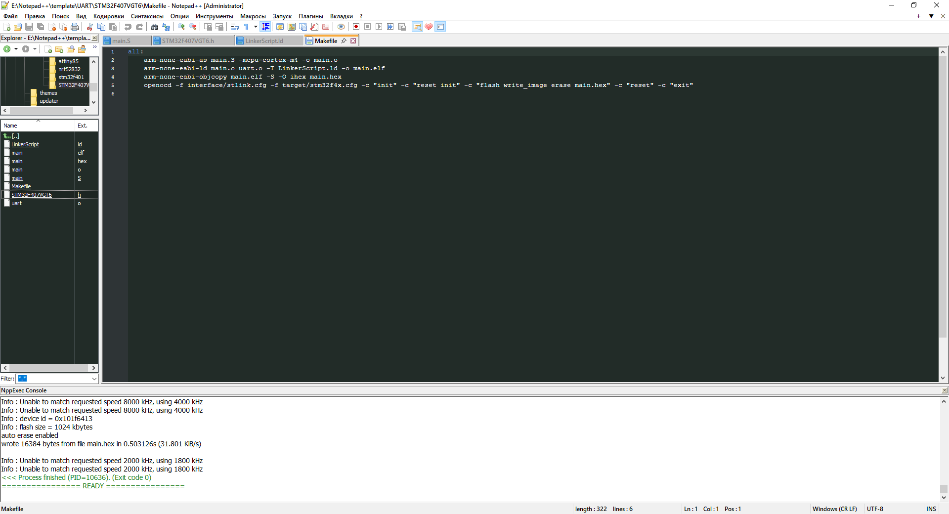

Однако, уже по ходу обучения вам придётся сотни раз компилировать программу и прошивать её в микроконтроллер. Чтобы не тратить каждый раз время на набор вышеприведённых командных строк, перенесём их, не забывая о замене «mcu_name», в Makefile, добавив первой строкой надпись «all:»
AVR
all:
   avr-as main.S -mmcu=mcu_name -o main.o
   avr-ld main.o -T LinkerScript.ld -o main.elf
   avr-objcopy main.elf -j .text -j .data -O ihex main.hex
   avrdude -p mcu_name -c usbasp -P usb -e -U flash:w:main.hex:i
ARM
all:
   arm-none-eabi-as main.S -mcpu=cortex-m4 -o main.o
   arm-none-eabi-ld main.o -T LinkerScript.ld -o main.elf
   arm-none-eabi-objcopy main.elf -S -O ihex main.hex
   openocd -f interface/stlink.cfg -f target/mcu_name.cfg -c "init" -c "reset init" -c "flash write_image erase main.hex" -c "reset" -c "exit"
Обратите внимание, что командные строки должны предваряться символом табуляции.

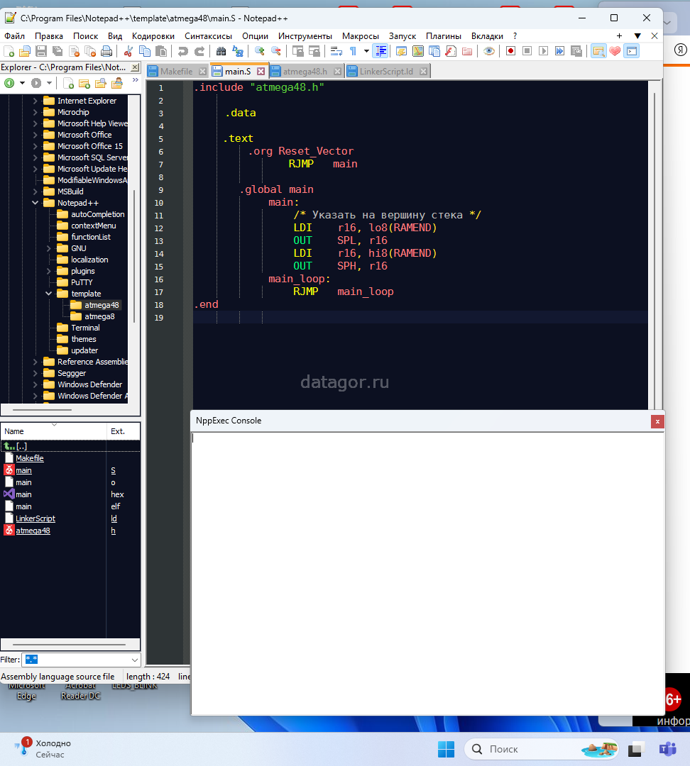

Теперь достаточно набрать в консоли «make» и нажать клавишу Enter, чтобы запустить процесс компиляции программы и загрузки её в МК.
Имейте в виду, что программа make ищет Makefile в той же папке, что и файл, активизированный на данный момент в в Notepad++. Поэтому, прежде, чем запускать компиляцию, убедитесь, что активным является один из четырёх шаблонных файлов.
Подробнее о содержимом Makefile и о том, как можно оптимизировать сам файл мы поговорим в одной из последующих частей статьи.

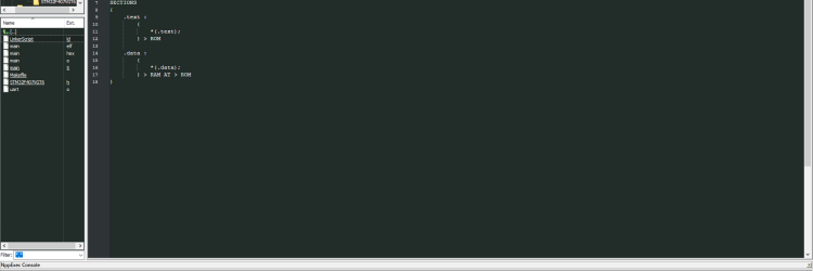

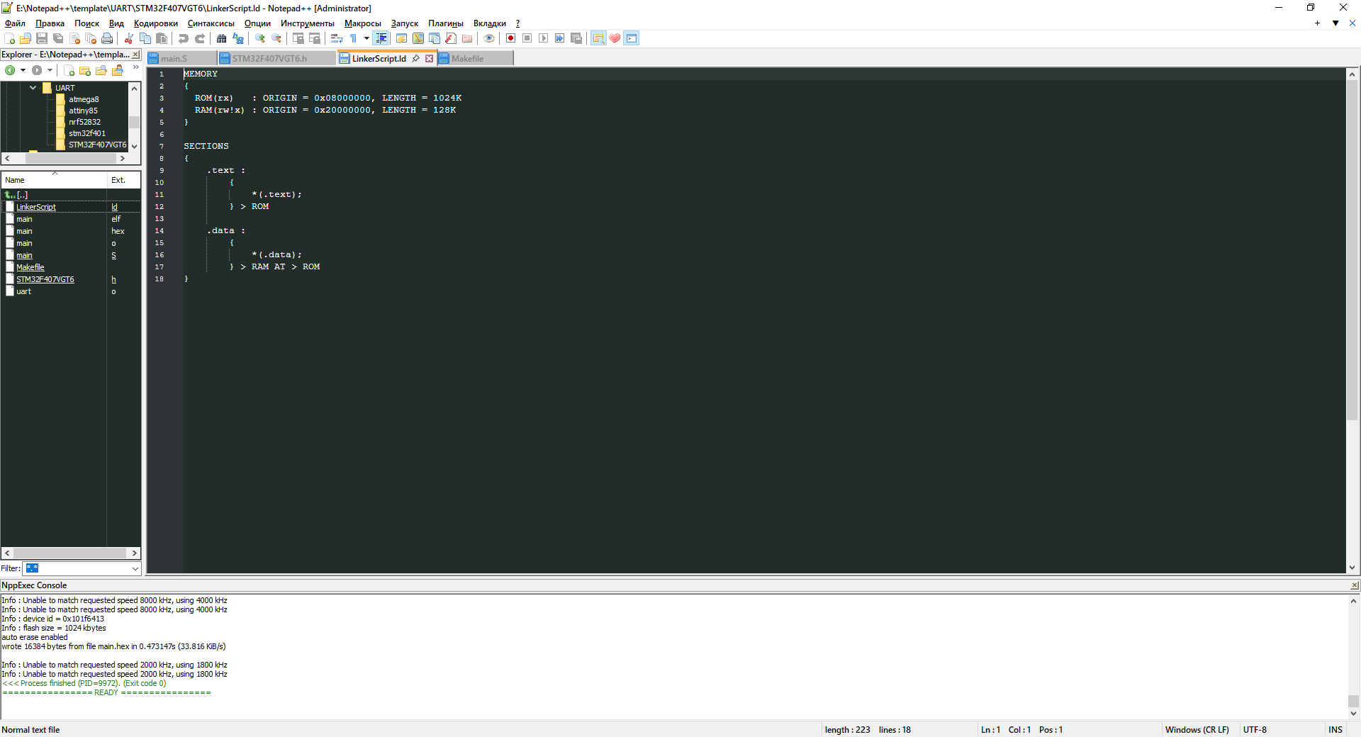

LinkerScript.ld
Думаю, вы заметили, что во второй командной строке Makefile, ответственной за компоновку, прописан файл сценария – LinkerScript.ld.
Структура указанного файла — одинаковая для всех четырёх рассматриваемых нами МК.
MEMORY
  ROM(rx): ORIGIN = Flash low address, LENGTH = Flash size
  RAM(rw!x): ORIGIN = SRAM low address, LENGTH = SRAM size
SECTIONS
  .text :
    *(.text);
  } > ROM
  .data :
    *(.data);
  } > RAM AT > ROM
где, значения переменных для ATtiny85, ATmega8, STM32F401 и nRF52832, соответственно, равны:
Flash low address – 0x00, 0x00, 0x08000000 и 0x00,
Flash size – 8K, 8K, 256K и 512K,
SRAM low address – 0x800060, 0x800060, 0x20000000 и 0x20000000,
SRAM size – 512, 1K, 64K и 64K.
В более поздних частях статьи мы вернёмся к LinkerScript.ld, чтобы детальнее обсудить содержимое этого файла, а также дополнения в него, позволяющие сделать процесс компоновки более гибким и эффективным. Пока лишь скажу, что именно на вышеприведённые значения переменных ориентируется компоновщик GCC при размещении кода в памяти программ МК, а данных — в SRAM.
Наборы шаблонных файлов для всех рассматриваемых нами МК выложены в архив.

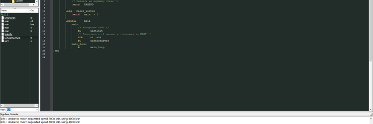

Перейдём к Notepad++.
Создадим новую папку с именем UART, куда перенесём файлы для выбранного МК из папки c таким же именем, помещённой в архив.
Четыре из скопированных файлов – знакомые вам шаблонные файлы, а пятый – предварительно скомпилированный объектный файл uart.o, который содержит две функции:
1. uartInit, ответственную за настройку протокола UART.
2. uartSendByte, обеспечивающую отправку в последовательный порт числа, предварительно загруженного в строго определённый РОН (r16 – для AVR-8, r1 – для Cortex M-4).

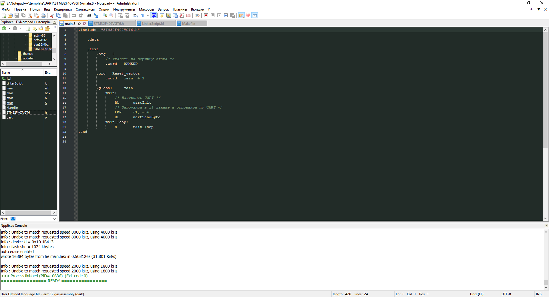

Открыв шаблонные файлы, вы обнаружите, что в два из них внесены дополнения.
Во-первых, в main.S добавлены строки с инструкциями вызова (RCALL – для AVR-8, BL – для Cortex M-4) функций uartInit и uartSendByte, а также c уже известной вам инструкцией загрузки (LDI – для AVR-8, LDR – для Cortex M-4) числа в указанный выше РОН. На данный момент это – произвольное число 54:
AVR-8
/* Настроить UART */
RCALL   uartInit
/* Загрузить в r16 данные и отправить по UART */
LDI     r16, 54
RCALL   uartSendByte
Cortex M-4
BL    uartInit
/* Загрузить в r1 данные и отправить по UART */
LDR   r1, =54
BL    uartSendByte
Во-вторых, чтобы включить файл uart.o в последующую компоновку, его имя внесено в соответствующие командные строки Makefile:
AVR-8
avr-ld main.o uart.o -T LinkerScript.ld -o main.elf
Cortex M-4
arm-none-eabi-ld main.o uart.o -T LinkerScript.ld -o main.elf

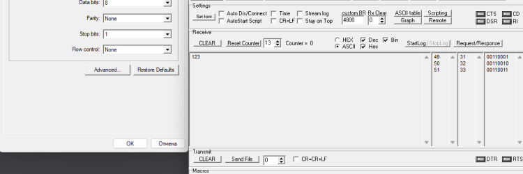

Если набрать в консоли «make» и нажать клавишу Enter, в поле принимаемых данных Terminal должно отразиться число 54 в трёх представлениях – шестнадцатеричном, двоичном и десятичном.
Рисунок 12. Отражение в Terminal числа 54, переданного из МК по UART.

Заметьте, что обновлять каждый раз значения r16 и r1 не требуется, поскольку, как вам известно из предыдущей части статьи, регистры памяти данных, включая РОН, сохраняют своё последнее значение до отключения питания.
После компиляции кода и загрузки в МК посредством комбинации make/Enter вы должны получить следующий результат:
Рисунок 14. Представление масок в Terminal.

Компиляция и загрузка программы в МК приведёт к следующей картине в Terminal:
Рисунок 15. Результат работы ЦПУ, в зависимости от соотношения текущего и порогового значений яркости лампы.
