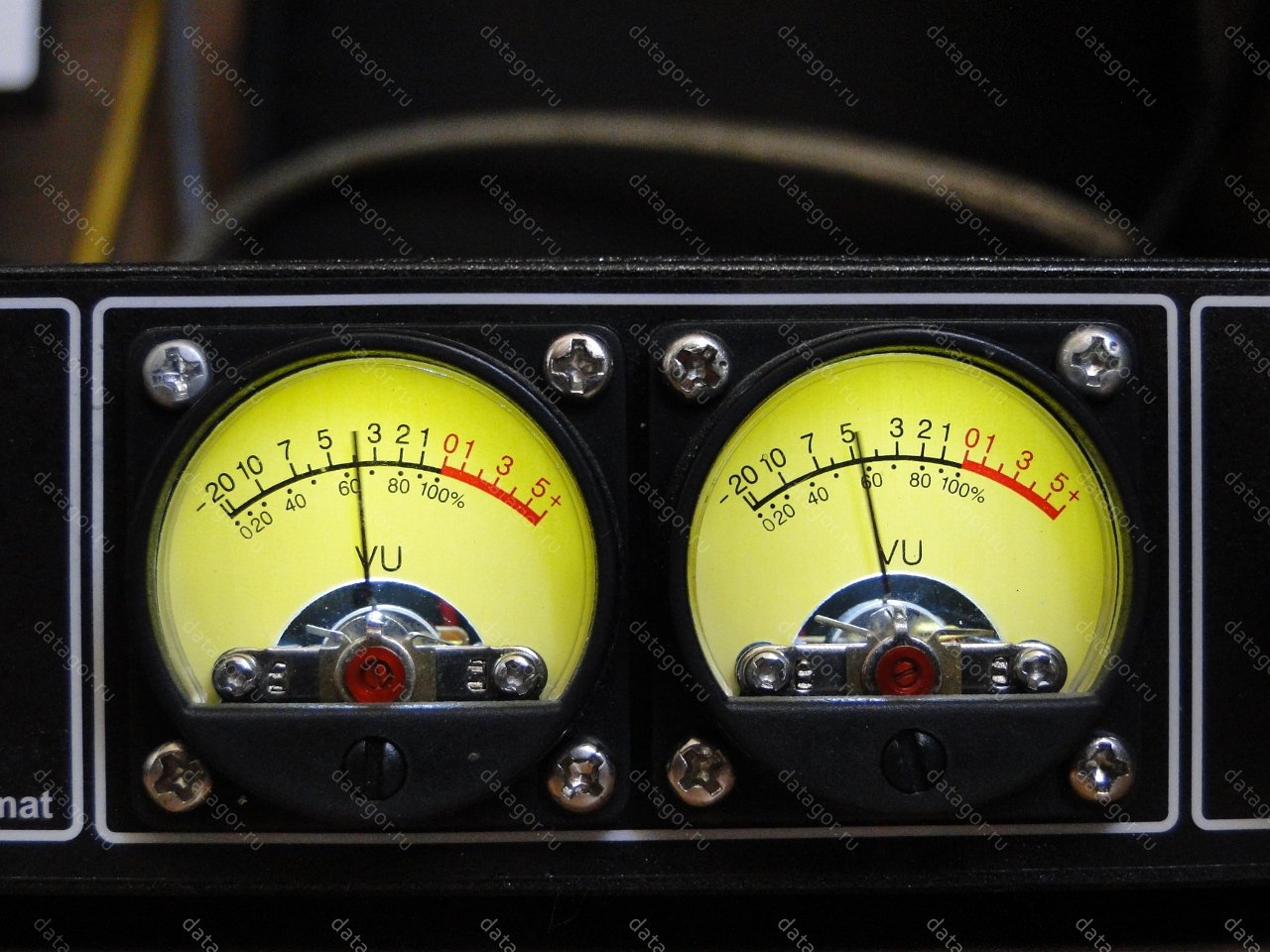

Индикация
Это просто опция, красивая игрушка. Так как функционал у нее вторичный.
В разобранном ЦАП стояли стрелочники, но как они работали, мне не нравилось.
А LB1412 кончились на предыдущей железке, и ждать, пока приедут другие – это возможно обречь новый ЦАП на длительное лежание на полке, откуда я его только что достал.
Обидно, досадно, поэтому прикрутим стрелки.
Как выяснилось, нормальных „показометров“ нет. К157ДА1 был плодом отечественной промышленности, и аналогов не имеет.
Интересно, что в импортных каталогах отсутствует полноценный драйвер для стрелочных индикаторов. Не ищите, „полноценного“, нормального, с логарифмической зависимостью нет. Если не использовать дефицитные логарифмические ОУ от AD.
Но это будет покруче К157ДА1.
И да. У меня есть К157ДА1. Но моя неспокойная жизнь научила меня тому, что компоненты „сделанные в СССР“ могут внезапно, случайно, беспричинно, скоропостижно прекратить работать. Это конечно не касается электровакуумных приборов для обороны и космоса. Но не более того. Все остальное, включая К157ДА1, может однажды утром просто не включиться.
Да, так было… Не раз… И не два.
Этот печальный факт мне даже когда то давал возможность безбедной жизни…
Но себе, и для себя?
Был рассмотрен оригинальный вариант показометра на контроллере от еще один max , я даже сбегал в местную „мечту телемастера“ за контроллерами, но неуверенный ответ продавца „кончились и когда будут не ясно“, на корню похоронил эту идею…
Поэтому я озадачился поиском нормальной схемы детектора. Ну как обычно. Ничего и нигде… Вполне ожидаемо…
Случайно была найдена схема, которая оказалось действительно хороша, разве что у меня не нашлось ни одного германиевого диода, пришлось ткнуть кремний, но и это оказалось очень хорошо. Схема зарисована внутри основной схемы.
Плата тоже получилась простой.
Этот «бутерброд» крепится на лицевую панель изнутри. Сверху показометр, снизу светодиоды режимов работы.
